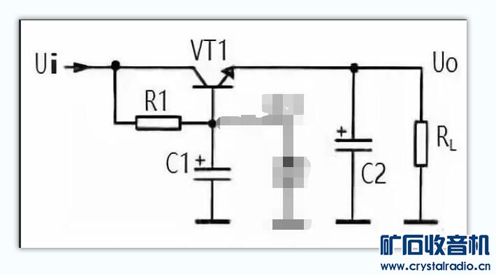

看到有论坛大佬提倡的胆机高压部分电子滤波电路,打眼一看是惊喜,再细看,表示难以理解。
上面的这个电路是一个比较典型的简易稳压电路去掉了稳压二极管。没有稳压二极管的存在就啥也不是了,既不稳压,也不滤波。

这是晶体管基础知识之一,翻开一本模电书都会发现有足够的理论支持和实验数据。电路必定是有用的。题外话:挑战已经研究透彻基础理论知识似乎在矿坛比较盛行

亲测是不是发现没音乐时候,底噪没了。理论上没有Ui,三极管截止的,因为基集上的电压靠C1储存的一点电能驱动三极管。相当于一个最原始的延时电路。

它有个古老的名字
电容倍增器
你说有没有滤波效果

Ui是输入电压,只要电路通电,就不可能没有Ui,如果没有Ui,啥样的滤波电路也不可能工作的
电子滤波电路确实有效,这个应该是没有争议的,测试无效的应该是电路没有搭好吧!
电子滤波电路主要是靠R1和C1实现的,这也是RC滤波电路,电路中的R1和C1构成一节RC滤波电路。流过R1的电流很小(VT1的基极偏置电流),所以R1的阻值可以取得比较大,这样R1和C1组成的滤波效果就很好,使VT1基极上直流电压中的交流成分很少。根据三极管的放大特性,基极的电压变化很小,发射极输出电压变化也很小,这样就达到滤波的目的。调整R1的大小,可以调整Uo的大小。

电子滤波的R1比串联稳压的R1阻值大得多。
R1/C1构成RC滤波,提供低波纹的基极电流,达到直流滤波的效果。
性能与调整管压降、RC时间常数有关,数值低效果差。

这个电路就相当于C1*VT1的放大倍数的一个电容,你觉得没有滤波效果?

从三极管工作原理分析,该电路只能降低无信号输入时底噪。大动态,也就是Ui电压很高时,Vt1趋于饱和导通,对尖刺状噪音没有理论上的抑制。实际上也就C2有点缓冲滤波。

电容的滤波效果会受到负载电流的影响,简单的说就是负载电流越大,那么从电容上流入和流出的电流就越大,滤波效果就越差
根据这个原理,当使用电子滤波时,基极电容的负载电流是Ib,通过调整R1使三极管工作在放大状态,此时Ic和Ib是呈比例关系(这是由三极管放大状态决定的),真正的负载电流是Ie=Ib(1+β),基极电容只需要承受大小为的Ib负载电流,整个电路却提供了(1+β)倍的负载电流,而滤波效果必变,因此相当于把基极电容的滤波效果放大了(1+β)倍
关键就在于R1,要根据发射极的负载电流来决定,以使三极管工作在放大状态,如果工作在饱和状态,电子滤波效果就会变得很差,甚至没作用

估计会很烫,要让他滤波肯定工作在线性状态
