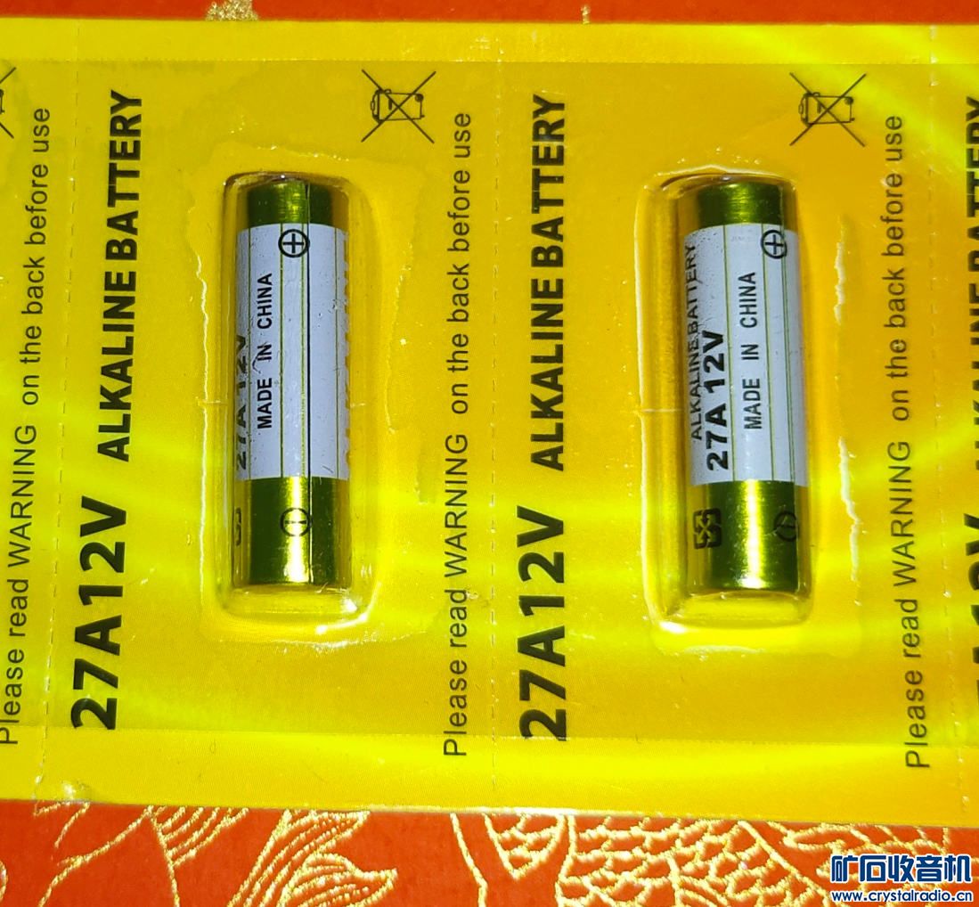

22.5v电池用两颗12v遥控器电池+专用电池可以代替,Ω档调零也正常,电池比22.5v电池小,可以放在原电池位。
