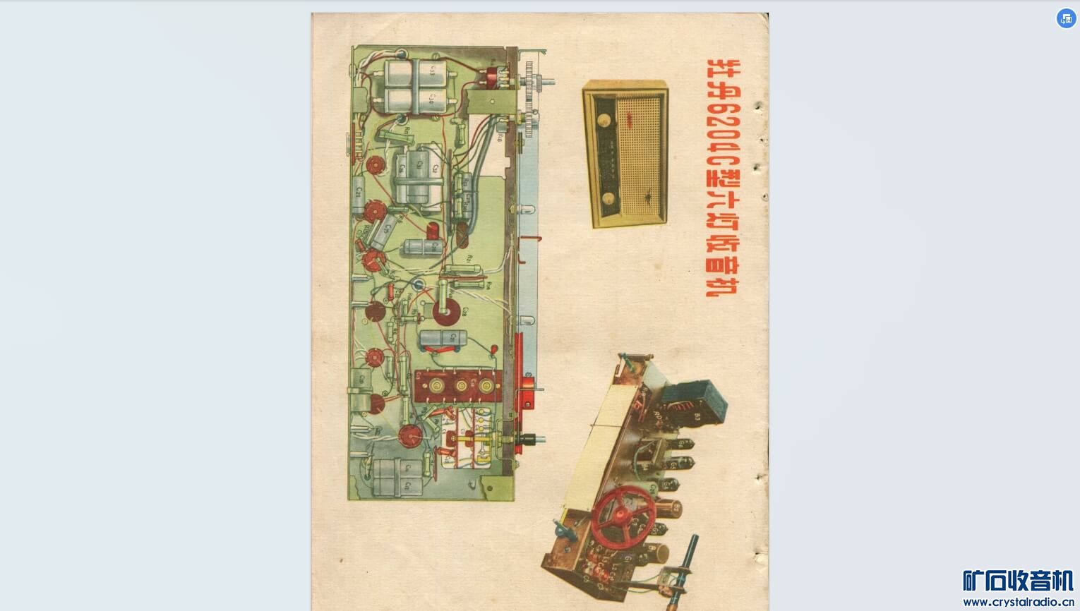

我前几天购买一台牡丹6204D电子管收音机,经过打理现在功放正常了,只是收音没台。
机器成色很好,这么好的机器不能收台,真是可惜了
我初步检修了一下,把断掉的天线输入线圈接上了,现在触摸双联电容的本地震荡那一级有嗡嗡嗡声,天线输入那一级没有。检查天线线圈没问题,接下来不知道怎么办了,求老师们赐教
附上牡丹6204D电子管收音机电路图(电子管收音机电路图大全里面没有,但是无线电杂志1964年11月刊有)
