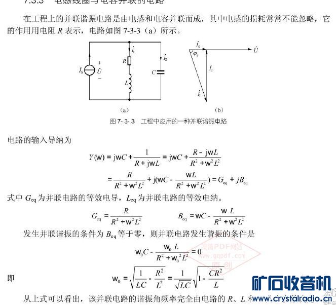

并联谐振电路,大多数书本上都只是讨论到“近似值”也就是只有电感上有电阻,而且阻值比感抗小很多,可以“忽略不计”。所以这个电阻对谐振频率的影响就被忽略掉了。
我查阅了不少书本,几乎没有几本列出考虑了电阻后的谐振频率的。(可惜的是我还没有找到南京工学院的“无线电技术基础”这本书,不知道里面有没有关于这个问题的表述)。
并联谐振电路两臂都包含电阻,肯定对谐振频率有影响,因为在这里打字没有办法显示公式,所以就不多说了。但是我在俄文的《网络理论基础》这本书了发现了有关的公式,现在把它传上来。
不会俄语没有关系的,公式很清楚。

 楼主| 发表于 2024-5-17 19:40:12 | 显示全部楼层
电路是在180页上,公式就是181页的式子5-8.
r1,r2,L,C都在图里了。
 楼主| 发表于 2024-5-17 19:43:28 | 显示全部楼层
为了方便,我把图发上来吧。
 楼主| 发表于 2024-5-17 19:45:09 | 显示全部楼层
这可以说明电阻如何影响谐振频率了吧。

中文书里也有一个公式,可惜不如前一个好,因为它只考虑了一臂。
