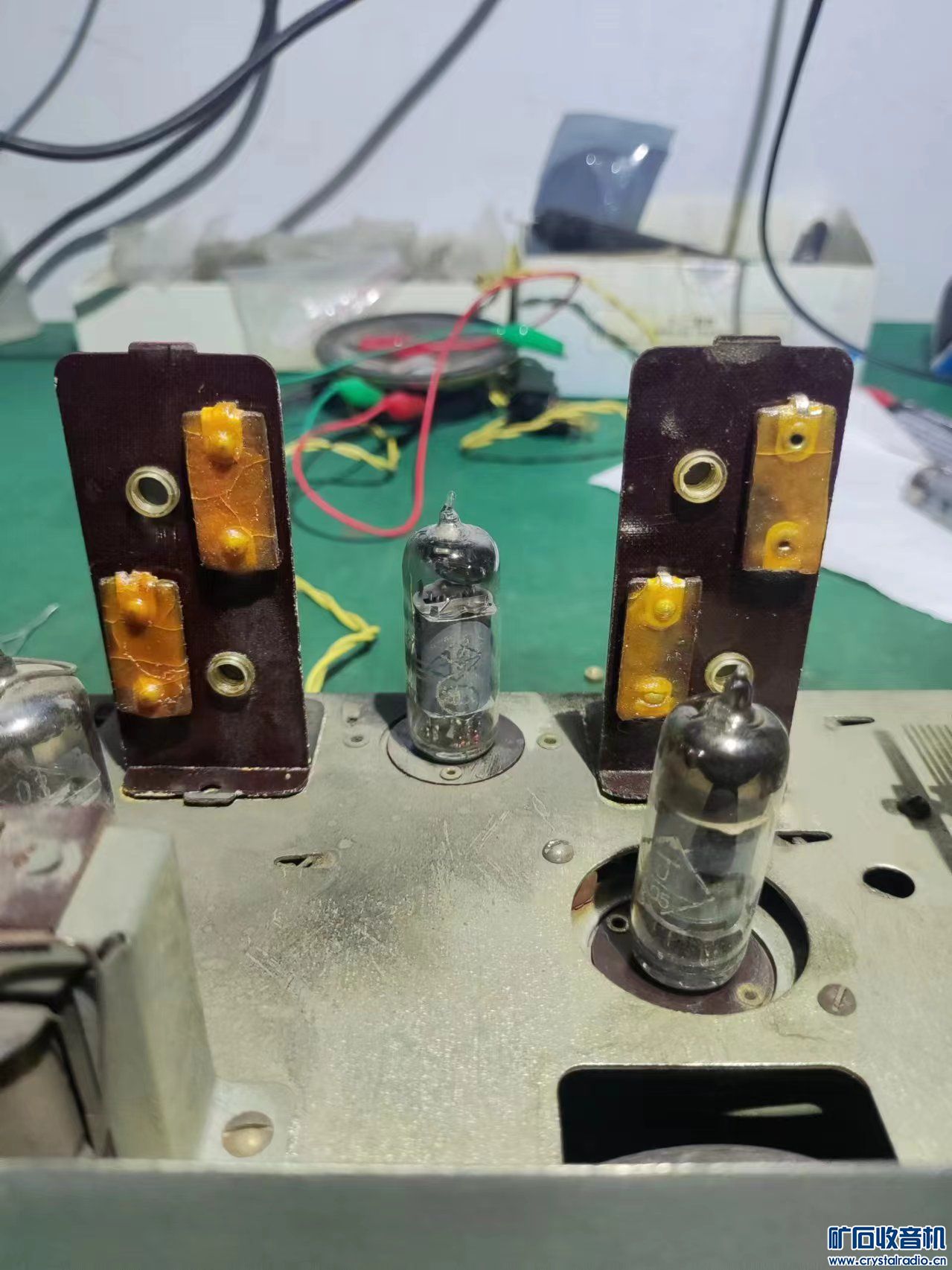

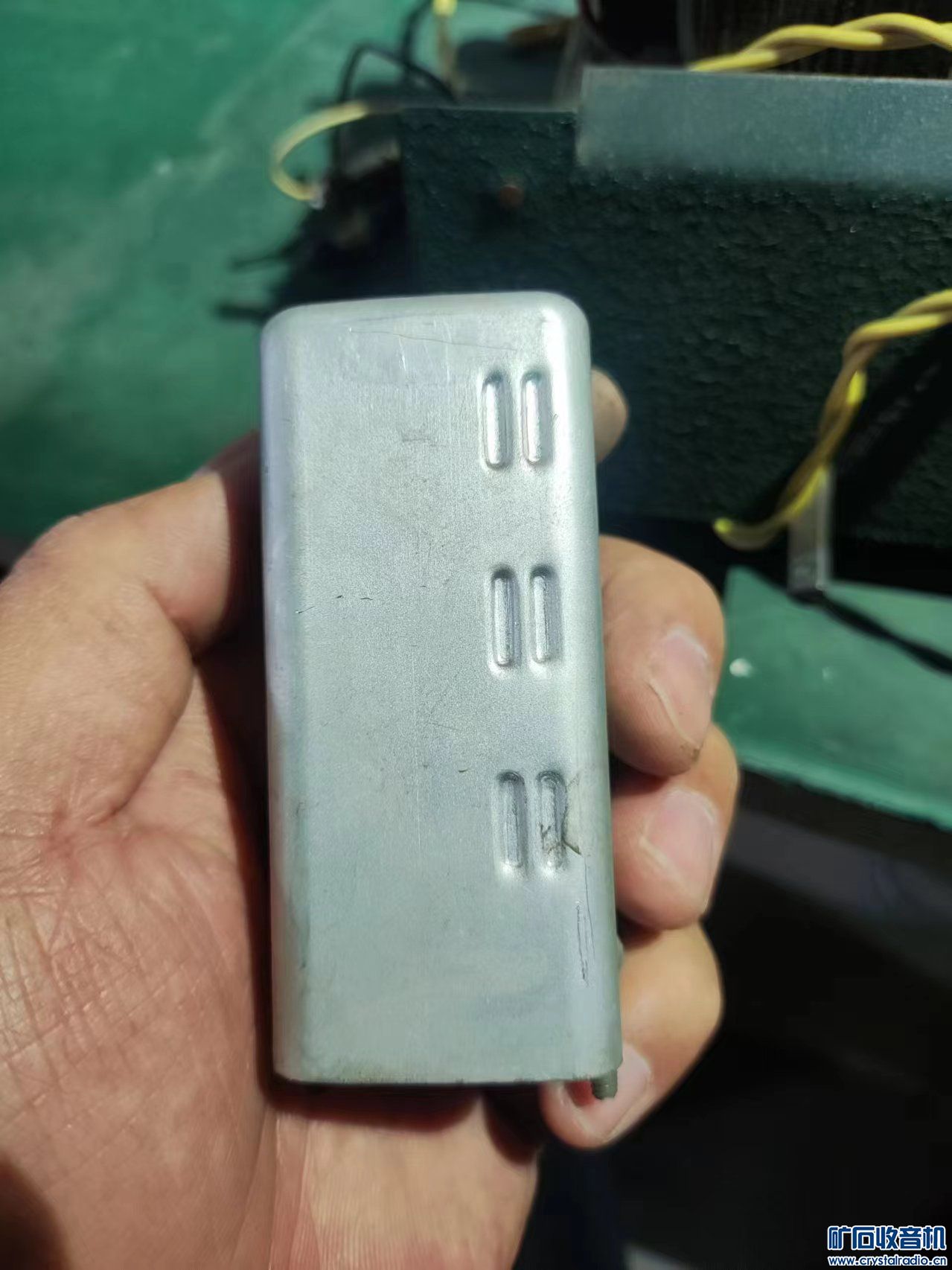

该收音机后壳无字,前面只有:“公司合营广播器材厂”字样,中周内部图已拍,请教各位大佬,那个内附电容多大呢!或者告知它的详细出处。
去壳后中周后面可调节面
去壳后中周后面可调节面
去壳后中周前面

 楼主| 发表于 2024-5-15 11:18:20 | 显示全部楼层
关键是第二中周次级似乎带抽头??

发表于 2024-5-15 13:47:30 | 显示全部楼层
        这个中周谐振电容就是后来看到的云母电容,只不过没穿胶木外衣而已,属于裸体云母电容,当然没有容量标注,关于电子管收音机中周里面的中频谐振电容一般来说大同小异,看看后来的中周中的云母谐振电容吧,可以参考,一般在180P,200P,220P,240P不等,当然也可以用电容表测一下。
发表于 2024-5-15 13:55:24 | 显示全部楼层
        另外需要说明的是这个电容是在中周外壳里面的,容量跟着中周走,所以在收音机电原理图上没有容量标注,这个中周内部的没外衣没标注的裸体云母电容,还是比较少见的,是公私合营时期属于早期的收音机,后来中周内部的云母电容都是能看到容量标注的,这个东西无需保密,也没有专利权。
