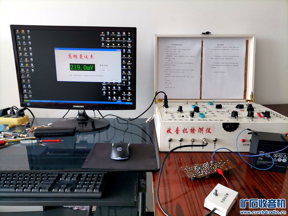

       二十多年前用磁漆手画了一块27.145MHz小功放板,由于当时没有相应的测量工具,效果很不理想,现在又把他拿出来,折腾一番。

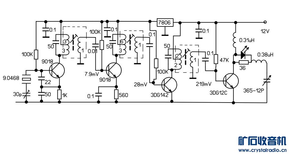

实验电路图:
     振荡频率产生采用石英晶体,三倍频的晶体基频是27.145/3=9.04833MHz,由于采用调频工作方式,所以不能直接采用泛音振荡电路,要采用基频震荡,通过变容二极管调制,能使基频频偏达到5KHz,三倍频频偏可达15KHz,设计LC谐振回谐振在基频震荡在27.145MHz,选出三倍频频率。

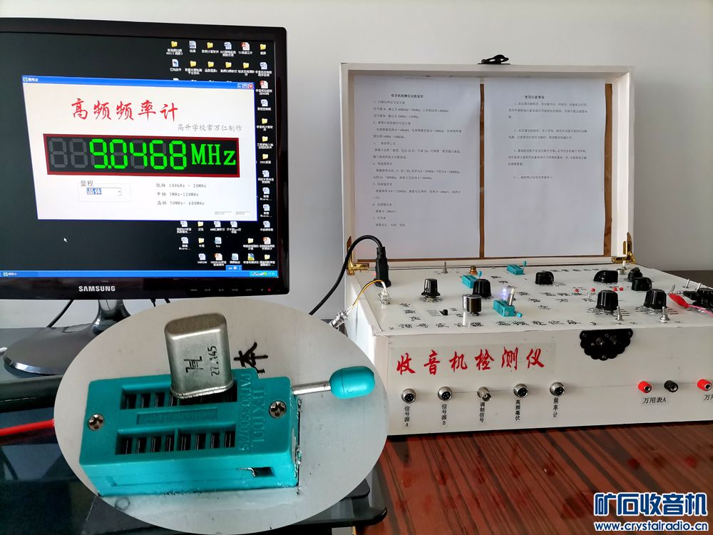

1、首先测量一下27.145MHz石英晶体
由于测晶体时,没有串联小电容,测出的是串联谐振点,9.0468×3=27.140MHz。

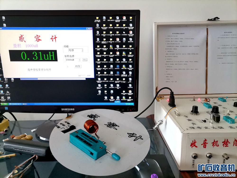

2、绕制谐振频率为27.145KHz谐振线圈,配振电容选50p,计算电感为0.688uH。
第一个中周有磁芯和磁罐,初级总匝数6匝,达到电感要求。
3、扫频仪下幅频曲线,看看Q值如何
测得谐振频率和Q值正常。

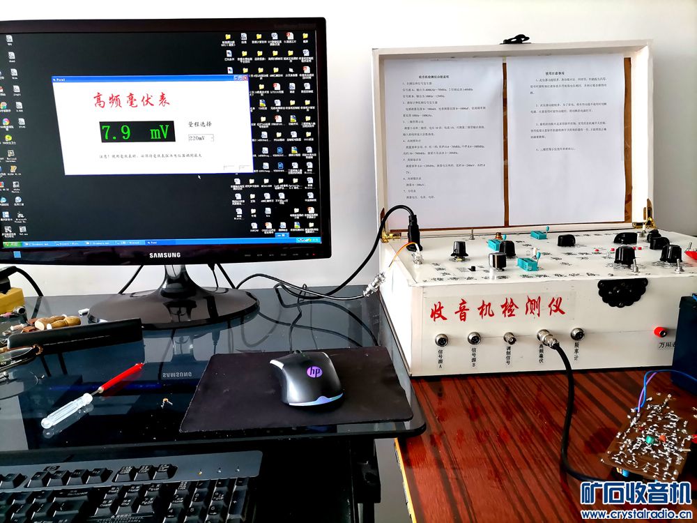

4、焊回元件,调整石英晶体串联的电容,测得频率正常。
在谐振线圈次级连接一只300欧姆电阻的条件下,测得输出电压为7.9毫伏

        5、按着上述的步骤和测量,完成下一级放大,由于此中周只有磁芯,没有磁罐,所以初级绕9匝,满足电感要求,焊接好后次级连接100欧姆电阻,测得输出电压27.8毫伏,测量频率正常。
     6、接着完成下一级放大,此级采用三极管3DG142,担心三极管9018在较大功率的条件下,增益小。此级中周是12×12,初级绕制4匝,满足电感要求。焊接好电路后,在次级连接47欧姆电阻,得到219毫伏的输出电压。
比较两级的电压增益:9018电压增益是27.8/7.9=3.52倍,3DG142的电压增益是219/27.8=7.88 倍。
  感觉 9018电压增益不应该这么小,分析原因,应该是7.9mV的电压中包含基波的成分较大,毕竟只是通过一级滤波选频。

 楼主| 发表于 2024-5-15 16:44:37 | 显示全部楼层

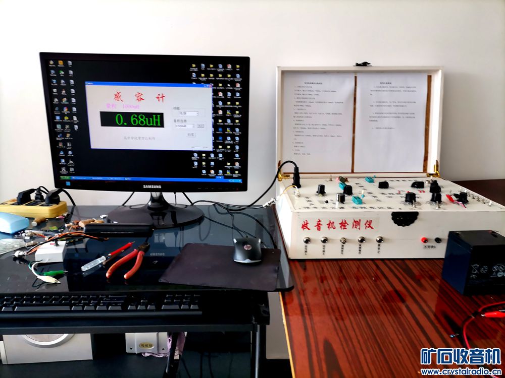

SBK 发表于 2024-5-15 09:52
图中的收音机检测仪是商品的还是自制的?
感觉功能蛮齐全的
此检测仪是自制的。功能较多,没发整体资料,但其功能的大部分资料已发布在论坛中。如其中的三极管图示仪、感容计发布在DIY大赛板块中。

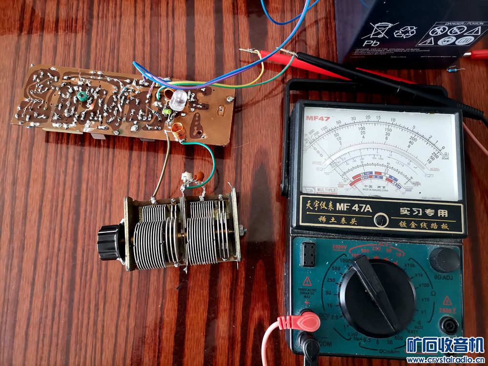

      7、末级功放的调试实验,功放管采用3DG12B,负载电感线圈采用空心线圈,线圈直径约0.85厘米,长度1厘米,8匝,测量电感为0.31uH,三极管上偏置电阻47k
另一只线圈直径约0.85,10匝,线圈长度1厘米,测量电感0.38uH,与365p双联的其中一联组成,调整谐振。负载和显示用一只大发光二极管再并联一只36欧姆电阻。
功放的负载采用谐振电路,由于很小的电感,当失谐很大时,功放管的电流很大,容易烧毁功放管,此电路失谐很大时(配振电容很大或很小),功放管的电流大于150毫安。
下图是在谐振状态和失谐不大时的功放管电流。
  谐振在27.145KHz时,三极管电流为100毫安,带动36欧姆负载电阻和小灯泡发光,失谐不太严重时,电流减小。失谐严重时,电流增大。
录了一段调整谐振视频
 楼主| 发表于 2024-5-16 06:09:55 | 显示全部楼层
   估算一下最后输出功率:大发光通过接直流电压,观察发光亮度与接在电路中基本一致,测量电流是40毫安,测得电压为2.6伏,电阻为2.6/0.04=65欧姆,与36欧姆的电阻并联,总电阻是23欧姆,输出功率等于2.6×2.6/23=0.294瓦。所以估算输出功率约294毫瓦。
