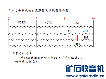

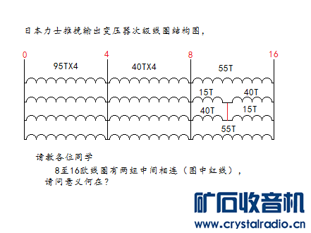

请看图:
请教各位同学,8至16欧线圈有两组中间相连,意义何在?先谢了。

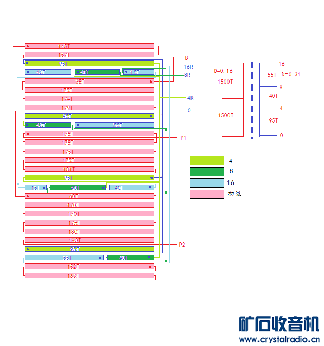

 楼主| 发表于 2024-5-14 18:49:57 | 显示全部楼层
整体结构图:
发表于 2024-5-14 18:51:18 | 显示全部楼层
那个40和15匝是不是有一个写反了,这样不等于绕组短路了
发表于 2024-5-14 19:02:50 | 显示全部楼层
一个正饶,一个反绕。
 楼主| 发表于 2024-5-14 19:04:50 | 显示全部楼层
没有,实拆就是这样的。

发表于 2024-5-14 19:17:51 | 显示全部楼层
fu-32j 发表于 2024-5-14 19:04
没有,实拆就是这样的。
我说的是你这个图
15和40是有个标反了吧
15和40是有个标反了吧
 楼主| 发表于 2024-5-14 19:21:18 | 显示全部楼层
1k2 发表于 2024-5-14 19:17
我说的是你这个图
请看整体图
 楼主| 发表于 2024-5-14 19:32:59 | 显示全部楼层
没有,不解的就是这里。
发表于 2024-5-14 22:31:14 | 显示全部楼层
fu-32j 发表于 2024-5-14 19:32
没有,不解的就是这里。
只可能是这样或者同时把40和15匝调个位置也行,你那图的接法是不可能,违背了变压器的原理了
发表于 2024-5-15 11:32:48 | 显示全部楼层
你2楼画的整体图,两组都是从8欧以后,绕15匝,然后串40匝到16欧。与你1楼画的不一样。
如果按1楼的图片接,无论同相和反向,线圈匝数不对,肯定不行。
从结构图上看,2楼的应该是正确的。我想40匝与15匝,之所以分开,主要是为了照顾中间的40匝,被迫分开的。
根据阻抗比等于匝数比的平方,算出来4欧阻抗3989,8欧阻抗3950.62,16欧阻抗3988.92。
发表于 2024-5-15 11:44:36 | 显示全部楼层
途中红线相连,这种也是第一次看到,有可能是特殊的耦合方式,有可能是正反绕,反向并联。
初级回绕少量匝数的方式,也看到过,没实践过。

 楼主| 发表于 2024-5-16 19:04:00 | 显示全部楼层
抱歉!又认真的看了一下,确实是我标错了,应该是你改的图才对。谢谢了!
 楼主| 发表于 2024-5-16 19:06:27 | 显示全部楼层
初级回绕少量 ...
不好意思,是我标错了,10楼朋友改的图是对的,对不起,打扰各位了。
