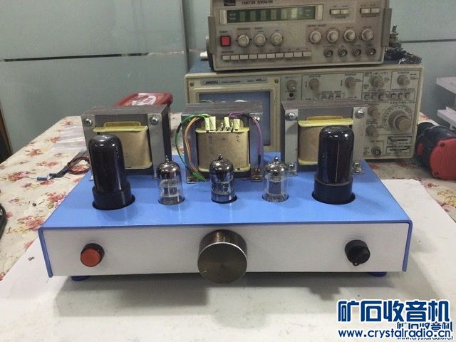

小小超人胆,看到你第三个照片电源牛输出牛的安装摆置,电源牛干扰输出牛的mV不小。你不插管测8欧负载电阻上噪声有多mV?
发表于 2024-5-16 11:21:38 | 显示全部楼层
小小超人胆 发表于 2024-5-16 09:13
屏流是0·045A,屏功耗超了一点问题不大。
是的屏功耗超了一点问题不大。

这是FM收音机做法,不讲武德,差评。

发表于 2024-5-18 11:30:18 | 显示全部楼层
是不是说的是大面积地线?一般FM高频头都是这样处理的

发表于 2024-5-20 14:47:04 | 显示全部楼层
小小超人胆 发表于 2024-5-20 03:26
多谢关注,我也不知道怎回事,也想知道,得问他了,没见他有什么作品,但他经常有语出惊人的各种点评, ...
楼上已经回答了,
原本是说你用做高频的手法做低频,杀鸡用牛刀,夸奖你呢。

发表于 2024-5-20 19:37:07 | 显示全部楼层
小小超人胆 发表于 2024-5-15 12:53
整机输出接8欧负载电阻,输入接信号发生器1V正弦波信号,输出最大不削顶电压6·4V约5·3W功率的50HZ一20KHZ ...
做得不错,赞一个!但对5.3W的输出有怀疑。下次采用相同的电压、电流也试一下,以前记得最大4W时已有超功耗的现象。
