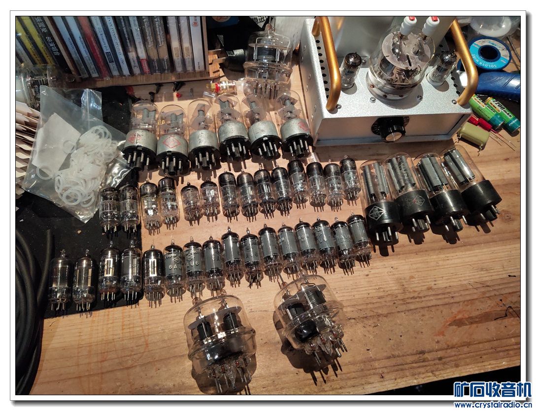

发表于 2024-5-14 16:00:30 | 显示全部楼层
jmkl127 发表于 2024-5-14 15:38
不会吧?貌似所有的前级都有麦克风效应。解决办法,就是不碰!
如果经你手所有前级都有麦克风效应,看来是你电路或制作工艺问题。差点冤枉了管子了。
我经手几百只6J1~J5及国外同型管子,未碰到过一例。经手几百只6N8P,也只是碰到过几只。
回复 支持 2 反对 0

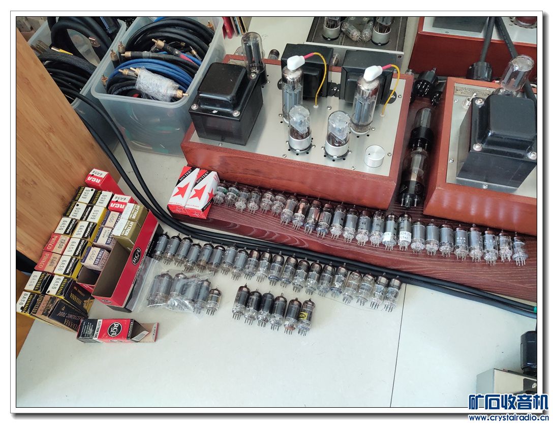

 楼主| 发表于 2024-5-14 16:04:25 | 显示全部楼层
我经手几百只6J1~ ...
你这几只管子真不算啥,我手里至少有你三倍还多,都是装箱存放,如果这么单个摆放,30平方的房间地面估计摆不开。话说,这跟麦克风效应有啥关系?
回复 支持 0 反对 1

发表于 2024-5-14 16:21:38 | 显示全部楼层
我那是配对测试时拍的照片。箱子么我就不拍上来了,留待兄台你多拍几张上传吧。
6J1~J5我平时也很少用,留下收藏、送人,便宜不心痛。
没事的,保持你“所有的前级都有麦克风效应。解决办法,就是不碰!”的观点,不要因我或其他人讲几句就轻易动摇。
