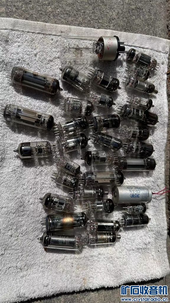

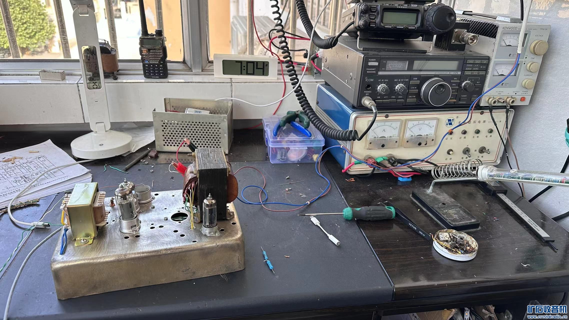

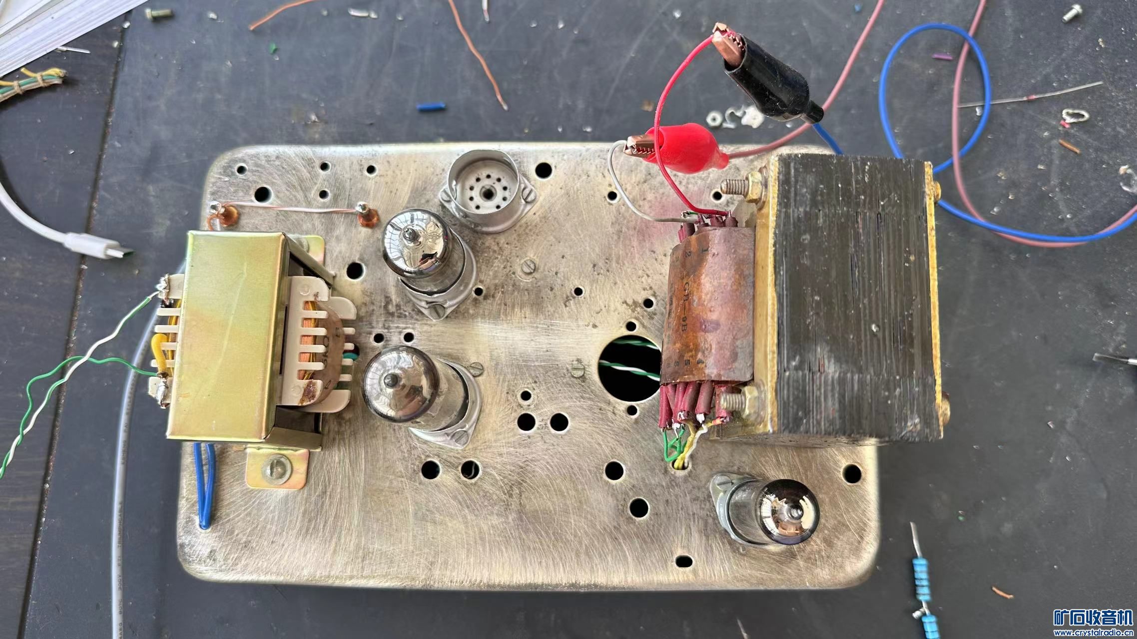

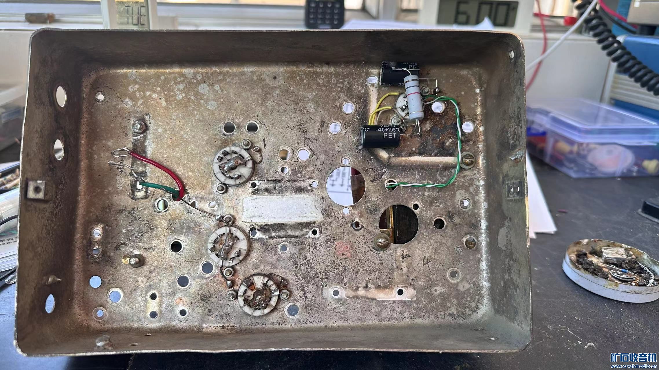

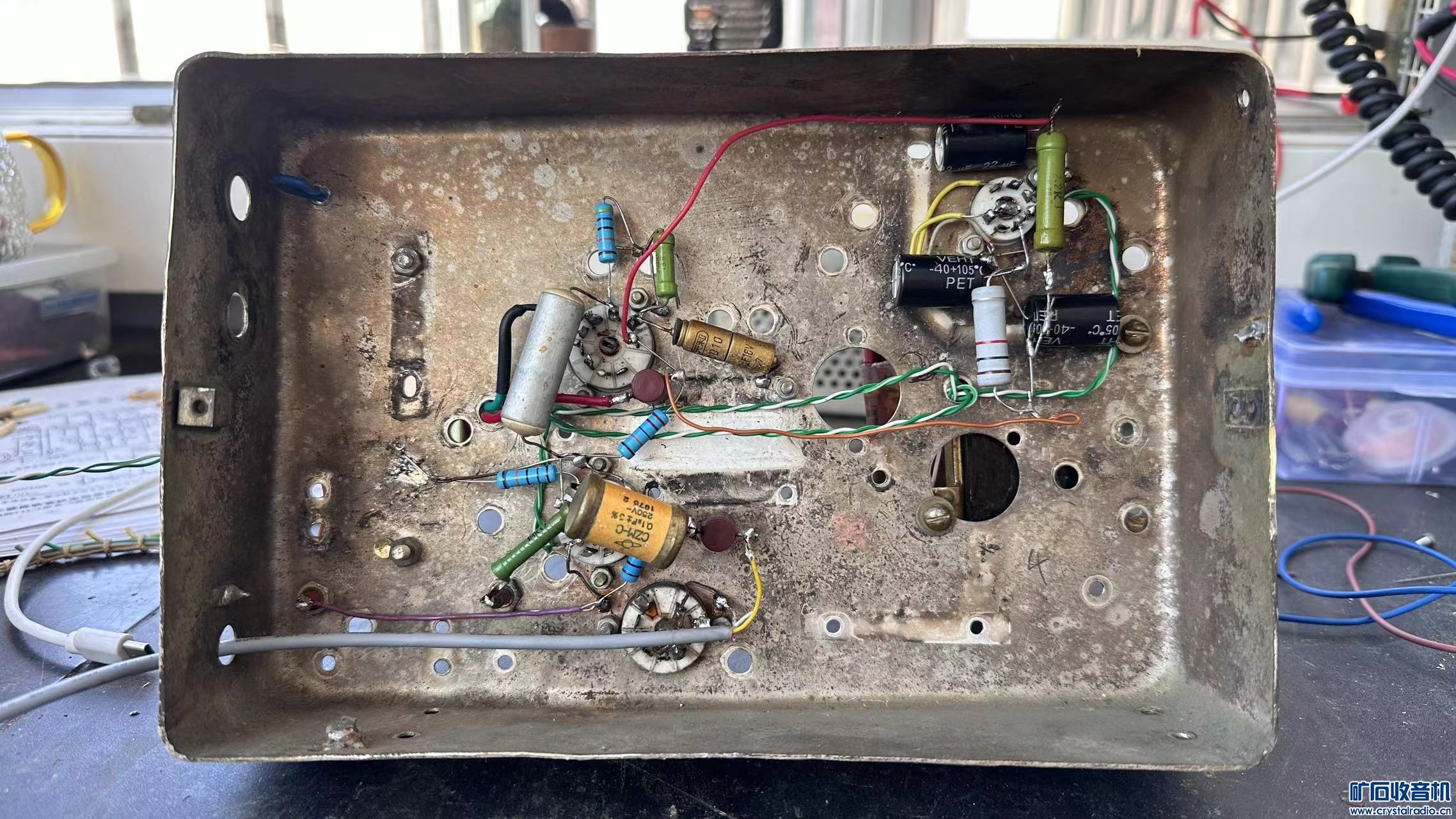

拆了一台BT-3和一台GB-9,得到了很多电子管,计划把它改成胆机,里面有6NI 6N3 6N2 6N11 6C19 6P14 6J1;变压器初步决定使用GB9的电源变压器,查阅相关资料说GB-9的变压器功率很小,但经实际测试功率可以满足单声道6P1使用,他有3组灯丝电压输出。250+250高压输出,做胆机正合适。电源采用两级RC滤波,经验证和使用一级LC+一级RC没有区别,遂改回两级RC滤波;底板采用BT-3的振荡盒,纯铜的材质,一抛光黄澄澄的很亮。

发表于 2024-5-14 07:59:34 | 显示全部楼层
人家本来镀银的,让你刮没了
 楼主| 发表于 2024-5-14 08:08:28 | 显示全部楼层
尼摩船长 发表于 2024-5-14 07:59
人家本来镀银的,让你刮没了
都氧化了,黑漆漆的很难看,所以就打磨了

都氧化了,黑漆漆的很难看,所以就打磨了
镀银的东西不能用砂纸打,用一块棉布擦拭一下就光亮如新了,你这样打出铜色反倒不耐氧化,一段时间就黑了,铜的纯度越高,黑的越快
发表于 2024-5-14 09:12:09 | 显示全部楼层
MF35_ 发表于 2024-5-14 09:01
镀银的东西不能用砂纸打,用一块棉布擦拭一下就光亮如新了,你这样打出铜色反倒不耐氧化,一段时间就黑 ...
      学习了,这个是个好经验。以后不能再犯这样的错误了

发表于 2024-5-14 09:16:06 | 显示全部楼层
250的交流是很难受的,尤其是做6P1之类的小管,偏高了。
做RC滤波时,加大下电阻的也能微调一下电压

都氧化了,黑漆漆的很难看,所以就打磨了
那你也得打磨的细心点,用600粒度以上的砂纸包住一块木方,从一个方向打磨,别转圈打磨,最后薄薄的刷一层清漆,黄橙橙的确实不错
另外,借帖子请教一下,老机子上拆下的黄铜螺丝、螺母,表面上有一层黑色氧化层,或者黑色的碳,偶用洗衣粉、草酸都试过清理,效果不好,各位有什么好办法清除?
还有,旧的镀银电子管座,内部簧片氧化变黑了,有什么办法解决?
发表于 2024-5-14 12:47:13 | 显示全部楼层
gtf216 发表于 2024-5-14 08:08
都氧化了,黑漆漆的很难看,所以就打磨了
用小苏打或牙膏研磨试试!
