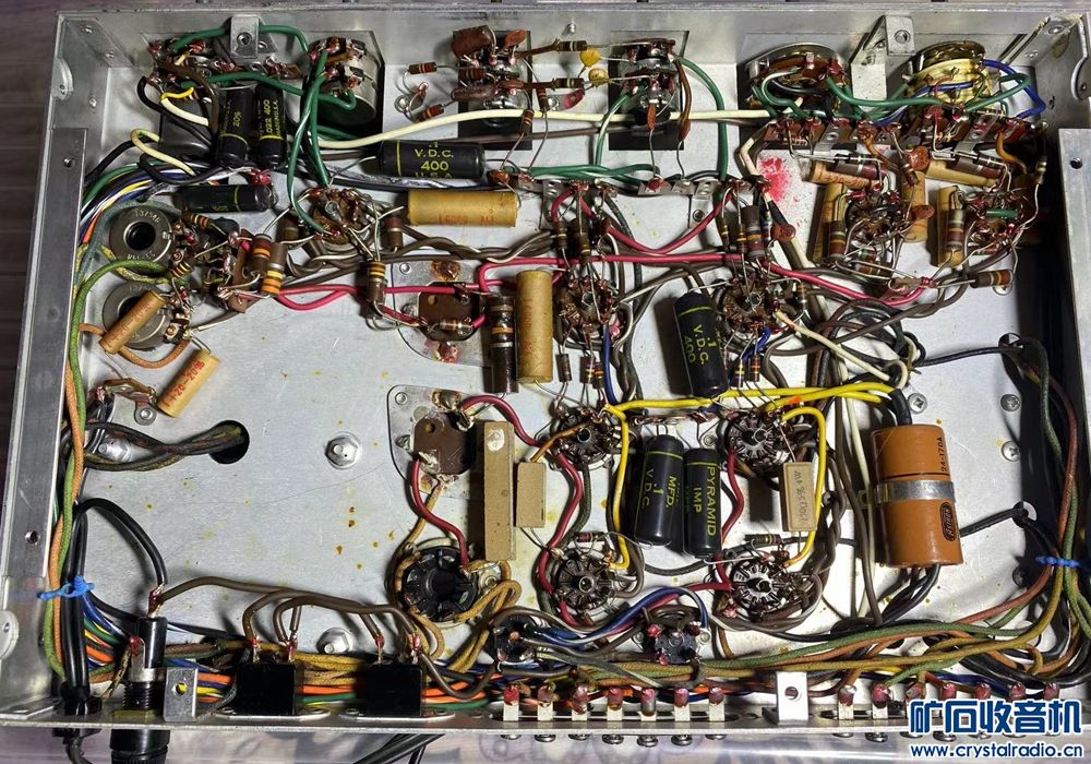

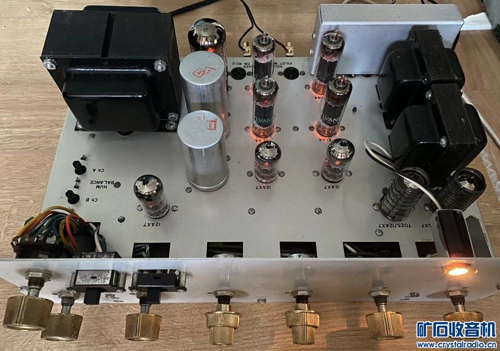

一台EL84推挽小功放,昨晚打开想更换一下原装的电容,顺便测量了一下电压。竟然发现两个声道的输出牛均为初级一侧开路了,测不到电压。正常的一侧EL84 9脚电压328V、7脚322V,直流电阻测得235Ω。打算抽时间打开输出牛检查一下看看,60多年老机器了,所以想谨慎一些。半月之前还正常使用的,就是最近更换过一次EL84,出现过一个声道音轻的现象。在此向论坛各位朋友求教,什么原因会导致这种情况发生?(初级仅单侧开路)。会是电压击穿吗?期待各位朋友指教。将不胜感激之至!
附上图片和电路图:

断就是开路,输出牛不浸漆,霉断是大概率事件,时间长和短而已。
击穿更可能的是短路。
发表于 2024-5-14 09:00:17 | 显示全部楼层
这种机的小牛结构结构并不复杂,而且一般都不会浸漆,拆了照着重绕一个不难

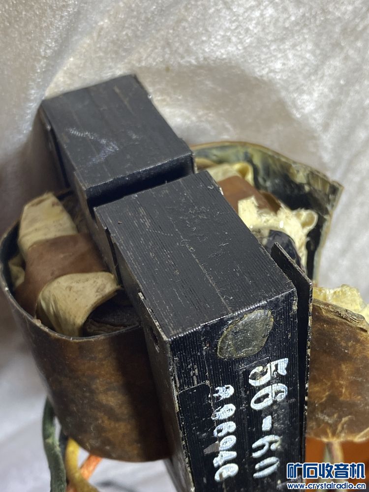

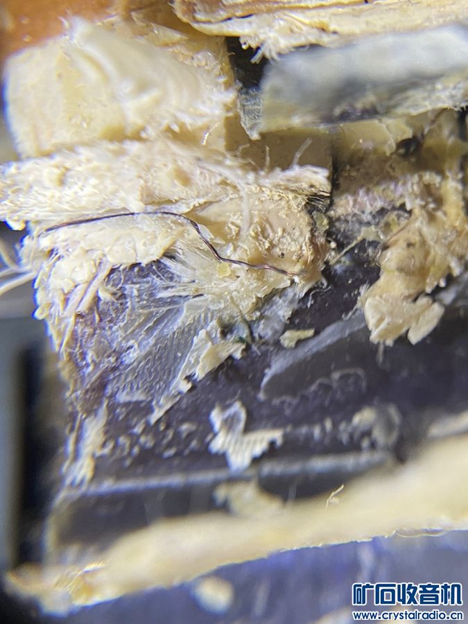

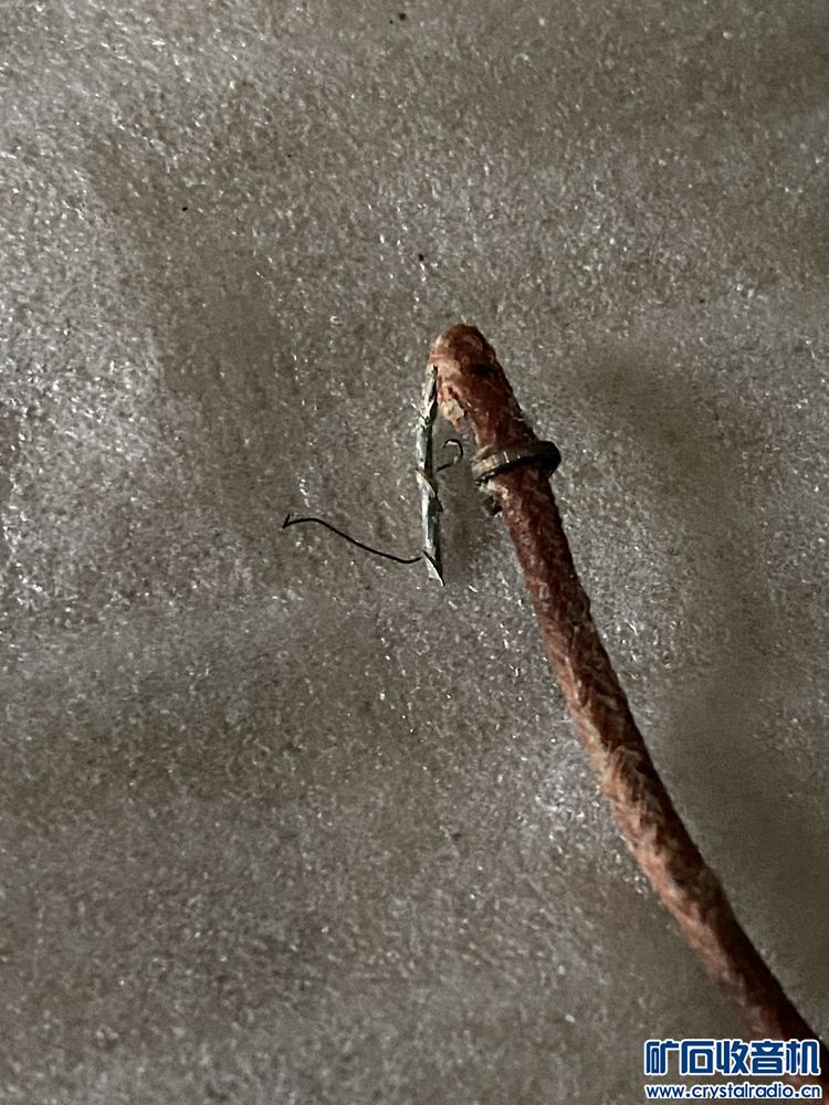

 楼主| 发表于 2024-5-14 21:09:38 | 显示全部楼层
海河 发表于 2024-5-14 20:07
是否有过空载(不接喇叭)开机的情况?
确实空载过。在测量电压时候空载过几分钟。
已经拆开了,铁芯有些难拆,就在断线对应位置把绝缘纸划开一条口
使用了放大镜,找半天才找到线头。
也不知是霉断还是烧断。
自己动手能力差,也没有条件重绕。只能焊接一下了。
附上几张图片:
发表于 2024-5-14 21:19:28 | 显示全部楼层
已经拆开了,铁芯有些难拆,就在断线对应位置把绝缘纸划开一 ...
看起来还猜对了。
发表于 2024-5-15 17:03:12 | 显示全部楼层
还好, 只是断在近引出线的部位,修复完全不影响原品质。估计不空载的话还能维持一个阶段,空载提前了进度,我觉得霉坏的可能性比较大,但愿下面没有类似情况,否则不可救药了。
