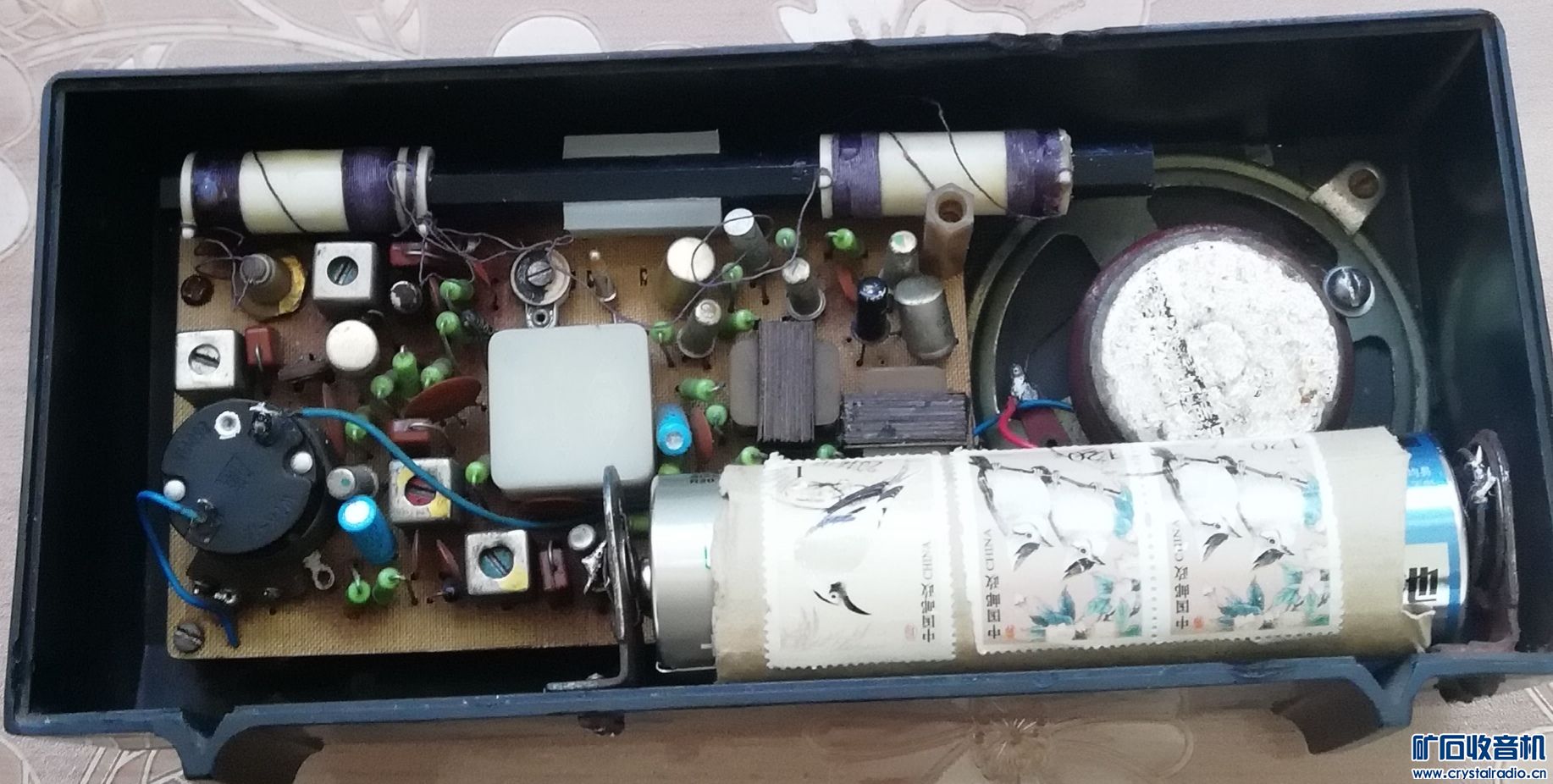

我的宫灯780型收音机的问题
发表于 2024-5-14 12:36:35 | 显示全部楼层
我觉得第十楼的坛友说的有道理,仔细看看本振线圈,应该是磁帽没有颜色的黑的吧BG1附近的,是不是给人调过。
 楼主| 发表于 2024-5-14 13:19:06 | 显示全部楼层
13952016708 发表于 2024-5-14 12:36
我觉得第十楼的坛友说的有道理,仔细看看本振线圈,应该是磁帽没有颜色的黑的吧BG1附近的,是不是给人调过 ...
谢谢老师的关注和指导。这是我从红灯753上拆的换到这个机器上的。我上个图片给你看一下,以便更好的提供帮助哈。:
发表于 2024-5-14 17:13:03 | 显示全部楼层
我实在查不到宫灯780图纸,找了个类似的型号,估计同一家的。电路应该和著名的红灯753一样,但753也有好多版本原理图,还有硅管锗管之分,还有青教版啥的。给你参考吧。 微信图片_20240514170530.png 微信图片_20240514170439.png 微信图片_20240514170515.png 微信图片_20240514170521.png
 楼主| 发表于 2024-5-14 21:18:27 | 显示全部楼层
谢谢老师了,图纸对我来说好比天书,我只能知道一点点哈。
