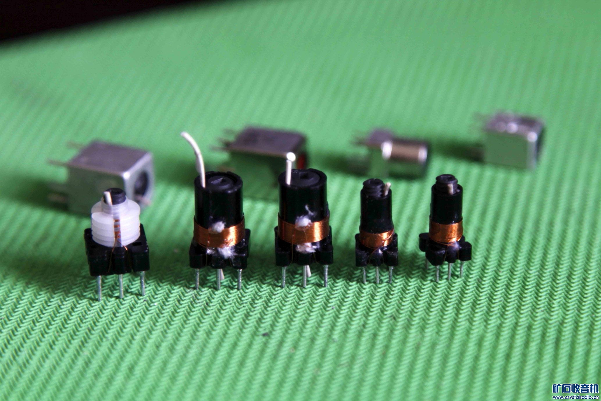

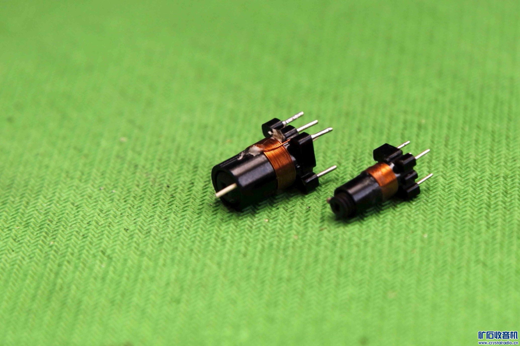

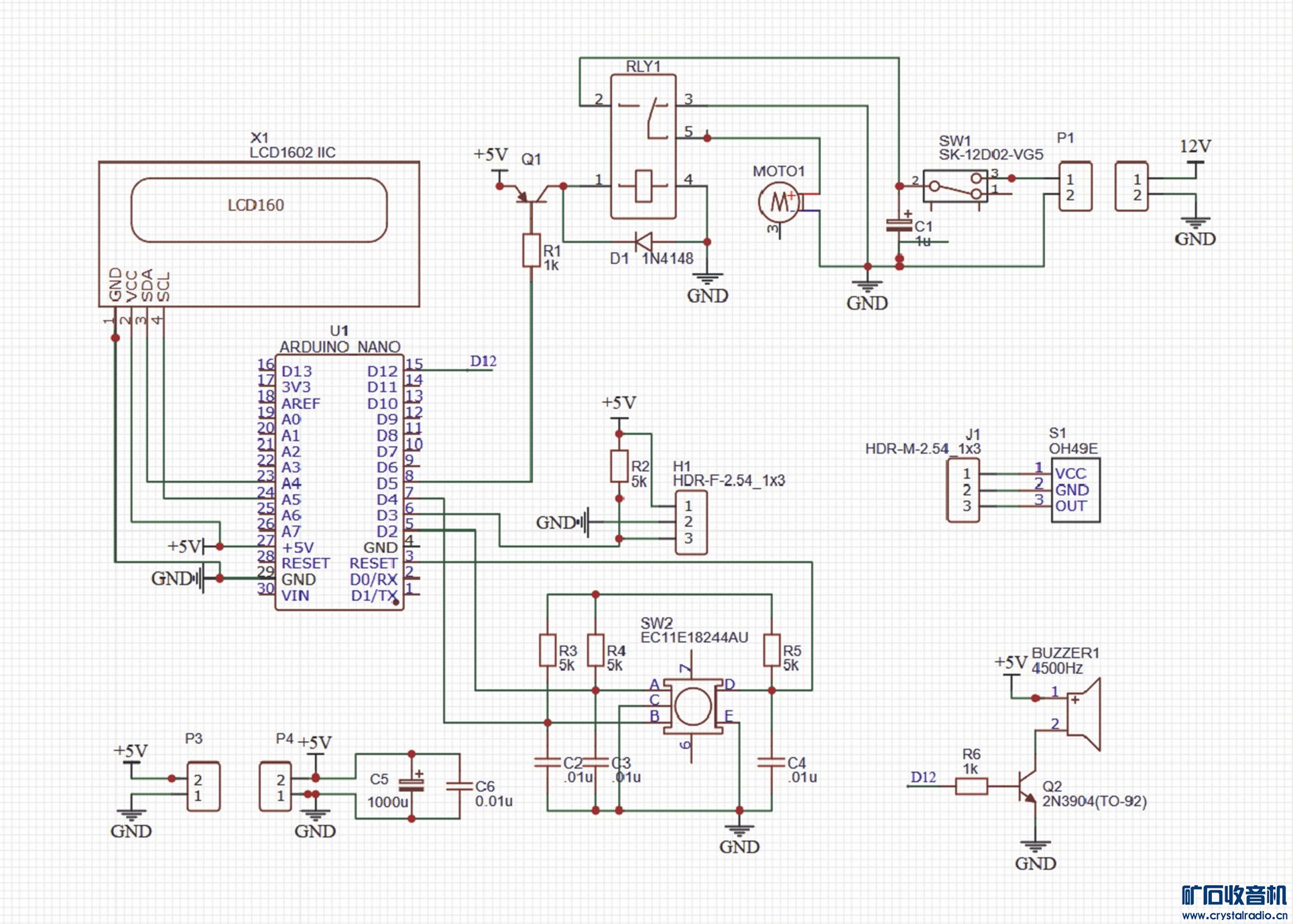

中周线圈绕着绕着突然来个电话,挂掉电话忘了到底多少圈,只得拆掉重来。于是想着给手摇绕线机加个技术装置,便开始学习arduino 编程,搭电路,买减速电机,终于成功。
该绕线机特点:
1、先设定绕制圈数,然后手动开机,完成自停,且由于断电后继电器常闭接点将电机短路,不会因电机惯性产生位移,因而计数准确可靠。
2、基本满足常规线圈绕制需求,不管是KB15、KB35线圈骨架,还是7*7、10*10常见尺寸封装。

arduino 程序
// Rotary Encoder Inputs IC2 计数、中断
//原12口输出设定为高,存在问题:继电器被中断口控制
//绕线电机无法自启动,将此口设置为低则控制器通电即
//绕线电机启动,可在电机回路增加一手动开关
#include <Wire.h>
#include <LiquidCrystal_I2C.h>
#define NU 3//中断1接口,霍尔元件入口pin3
#define Aio 2//中断0接口,旋转编码器A
#define Bio 4//旋转编码器B
#define Reset
int flag = 0;  //标志位
boolean CW_1 = 0;
boolean CW_2 = 0;
int counter = 0;//绕制圈数计数
int number = 0 ; //设定绕制圈数
LiquidCrystal_I2C mylcd(0x27, 16, 2);
void setup() {
  pinMode(Aio, INPUT);//中断0,旋转编码器A接口
  pinMode(Bio, INPUT);//旋转编码器B接口
  pinMode(NU, INPUT);//中断1,霍尔元件输入端口pin3
  pinMode(SW, INPUT);//开关键
  pinMode(8, OUTPUT);//继电器端口
  pinMode(12, OUTPUT);//蜂鸣器端口
  mylcd.init();
  mylcd.backlight();
  //Call updateEncoder() when any high/low changed seen
  //on interrupt 0 (pin 2), or interrupt 1 (pin 3)
  attachInterrupt(1, updateEncoder, RISING);//中断1,pin3
  //中断0,只要消耗一个外部中断资源
  attachInterrupt(0, Aio_inter, CHANGE);//中断0,pin2
void loop() {
  mylcd.setCursor(0, 0);
  mylcd.print("number :");
  mylcd.setCursor(8, 0);
  mylcd.print(number);
  mylcd.setCursor(0, 1);
  mylcd.print("counter:");
  mylcd.setCursor(8, 1);
  mylcd.print(counter);
  delay(50);
void updateEncoder() {
  if (counter <= number-1) {
    counter ++;
    digitalWrite (8, LOW); //继电器吸合
   // digitalWrite (12, LOW);//有源蜂鸣器不响
  else {
    digitalWrite(8, HIGH );//继电器释放
    digitalWrite (12, HIGH);//有源蜂鸣器响
    delay(150);
    digitalWrite(12, LOW);
void Aio_inter() {
  // 只要处理一个脚的外部中断--上升沿&下降沿
  int alv = digitalRead(Aio);
  int blv = digitalRead(Bio);
  if (flag == 0 && alv == LOW) {
    CW_1 = blv;
    flag = 1;
  if (flag && alv) {
    CW_2 = !blv;  //取反是因为 alv,blv必然异步,一高一低。
    if (CW_1 && CW_2) {
      number++;
    if (CW_1 == false && CW_2 == false) {
      number--;
    flag = 0;
7

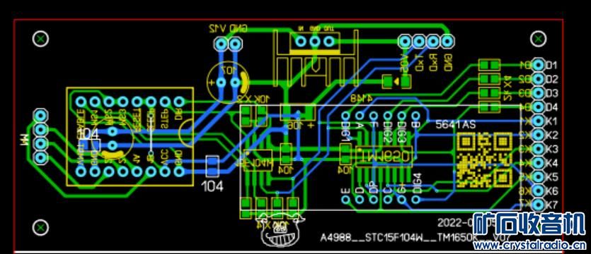

发表于 2024-10-23 10:03:45 | 显示全部楼层
sqt 发表于 2024-10-22 15:02
谢谢乙猪老师指点迷津。自幼喜好无线电,大学电子专业,结果阴差阳错,搞了一辈子新闻,退休后重拾过去爱 ...
免称老师啦,叫小乙或二师兄就行。
这个是我很早画的pcb板,没有原理图,用的是layout6.0。
原理其实也很简单:
A4988是步进电机模块,
单片机是S.T.C的15F104,
数码管(我这里用4位数码管,比你的还简单一些)及键盘用的是TM1650,
这三个IC都有数据文档可查。
15F104接收TM1650按键指令(这个键盘指令由你自己定义),然后返回给TM1650显示到数码管上,
然后15F104根据数码管上显示的圈数等信息计算脉冲数,再把脉冲数一个一个发给A4988,A4988控制步进电机转动相应的圈数。
