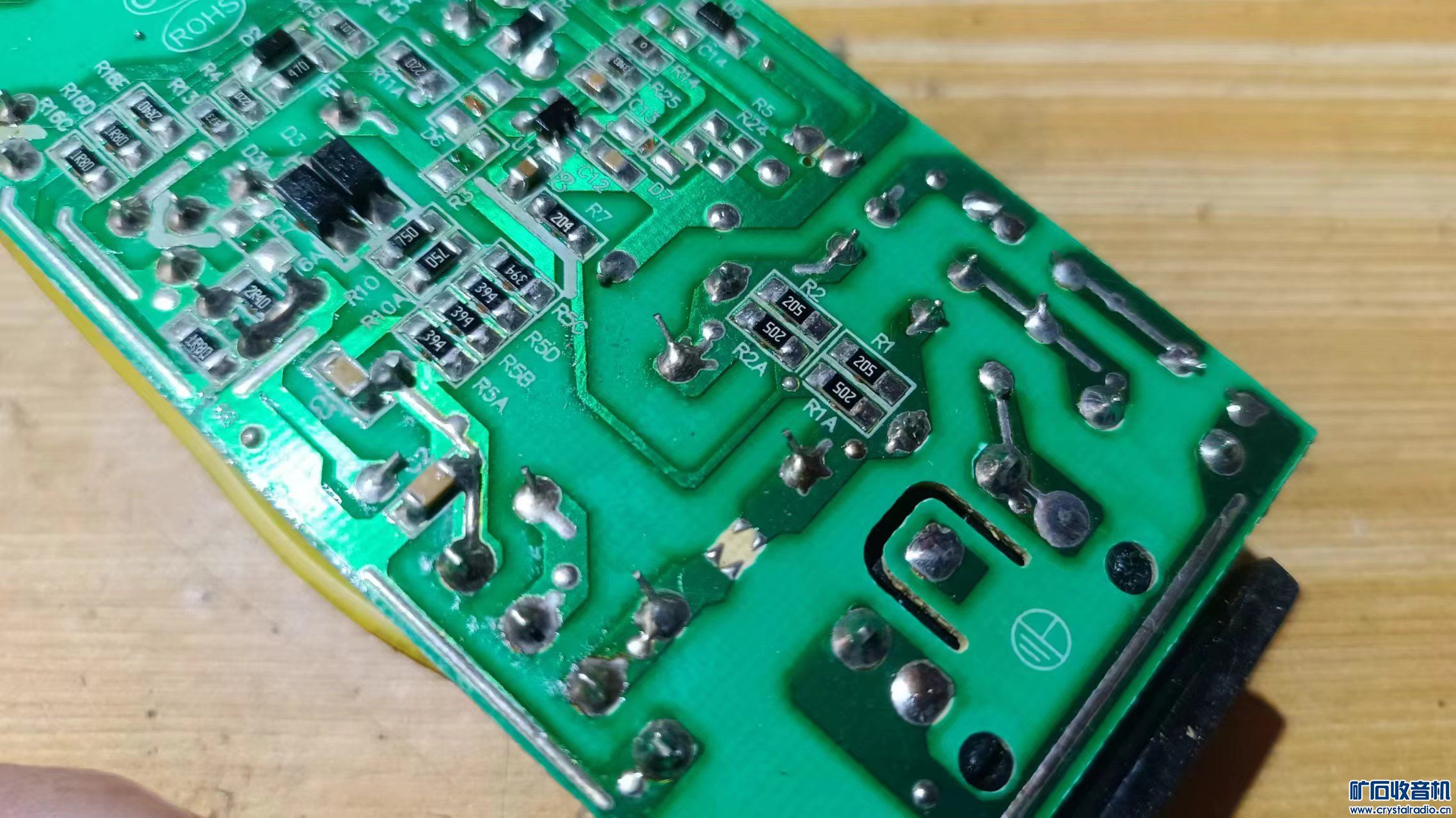

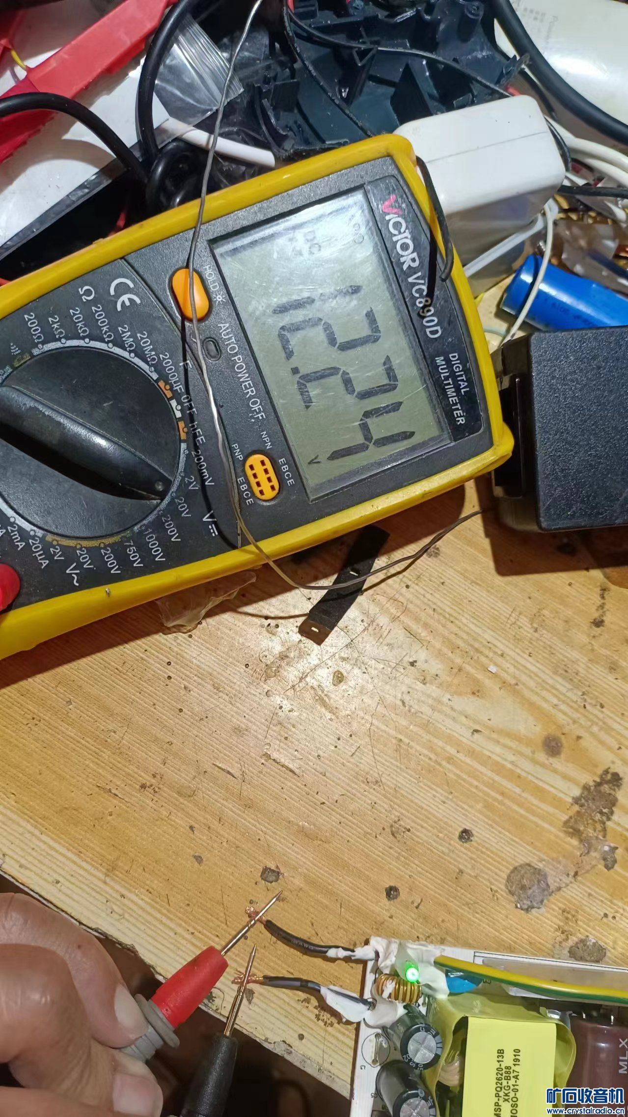

今天捡了一个剪线的12V3.33A电源,想改成一个三串锂电池充电器。拆开后发现这个电源做工还是相当不错的。然后上电子负载测试,这个3.33的电源,实际上3.2A就开始过流打嗝保护了。首先修改电压到12.6V。这个电源的上臂电阻是39k,下臂10k。可以修改上电阻到40.4k,或者下电阻到9.65k(实际计算值9.6534653465346K),决定在10k电阻上并联270k电阻。电压输出符合要求。然后在小黄鱼上找到这一块儿改装版。按图施工,微调电位器一次成功。只是这板子的转灯电流是0.3,我想他是0.1A,有点儿小遗憾。不出意外的话,这个电源能用到地老天荒。
