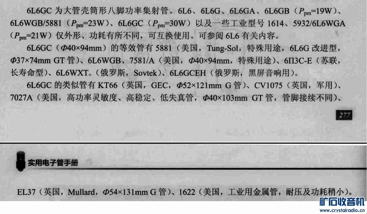

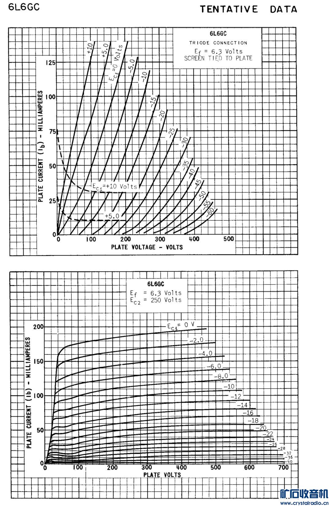

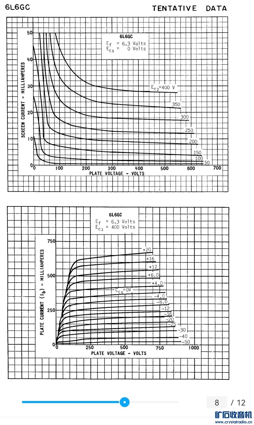

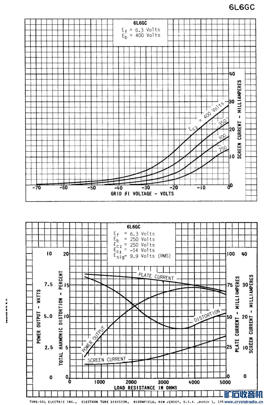

好不容易找的6L6GC参数资料,与大家分享一下。一直以为它和6L6是一个东西,才发现不一样,它有30W功耗。
6L6GC参数
(极限运用数据)
灯丝电压(Uf)=6.3V;
灯丝电流(If)=0.96A;
最高阳极电压(Uamax)=500V(400V);
最高第二栅极电压(Ug2max)=350V(330V)
最大阳极耗散功率(Pamax)=30W(20.5W)
最大第二栅极耗散功率(Pg2max)=3.2W(2.75W);
最大第一栅极电阻(Rg1max)=0.5MΩ;
最大灯丝与阴极间电压(Uk-fmax)±200V.
(应用数据)
(A1类单管放大)阳极电压(Ua)=380V(350V);
阳极电流(Ia)=75mA(66mA);
第一栅极电压(Ug1)-19V(-18V);
第二栅极电压(Ug2)=270V(250V);
第二栅极电流(Ig2)=17mA(7.2mA);
跨导(S)=7.2mA/V;
内阻(Ri)=27kΩ;
负载阻抗(ZL)=4kΩ(4.2kΩ);
输出功率(Po)=12W(10.8W);
非线性失真度(THD)=12%(15%).

 楼主| 发表于 2024-5-30 16:01:29 | 显示全部楼层
可惜了,曙光产的6L6GCM好像没有30W
