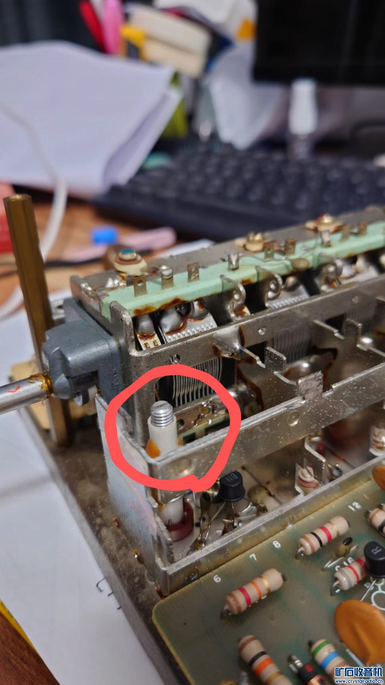

看看这个高频头本振线圈里的是什么材料?

铝芯,磁芯旋入是增加电感量,铜(铝)芯旋入是减小电感量。
高频电路中常用铜(铝)芯调节电感量。

这材质是钢种的 !  (钢种,这个词儿七十年代之后出生的人都不一定听说过

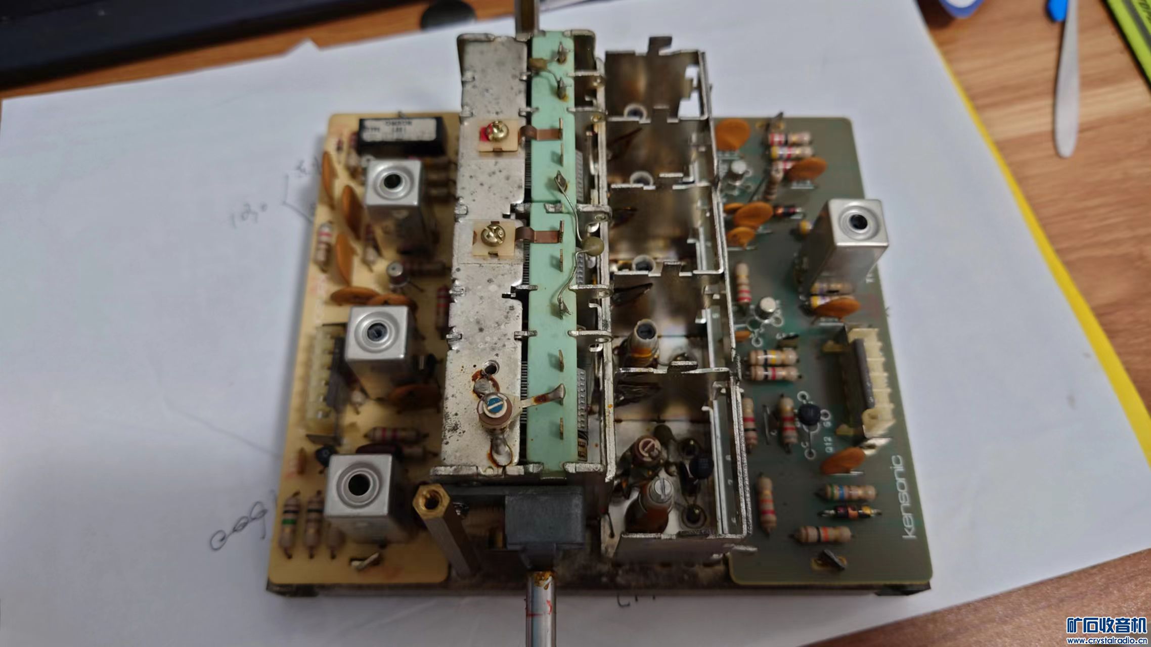

这是一个日频高频头,准备改成国频试试

我猜是铜。你试试旋入和旋出,频率如何变化。

朽木粪土 发表于 2024-5-12 21:51
这是一个日频高频头,准备改成国频试试
估计是铝做的,用来代替铜。
 楼主| 发表于 2024-5-13 00:12:32 | 显示全部楼层
看着是本色,感觉是铝
 楼主| 发表于 2024-5-13 00:13:47 | 显示全部楼层
高频电路中常用铜(铝)芯调节电感量。
那应该是铝了,好少见到用铝芯调电感量的,用铜的倒是见过一次
发表于 2024-5-13 00:15:49 | 显示全部楼层
朽木粪土 发表于 2024-5-13 00:12
看着是本色,感觉是铝
也有可能,我只见过铜的,旋入减少电感量,提高频率。和磁芯正好相反。  铝的没见过,按道理来说也可以的,只是不知道特性如何。

目前拆小电容准备更换,太难拆了,两把烙铁都难熔化,地线散热太快了
 楼主| 发表于 2024-5-13 00:29:51 | 显示全部楼层
ssffzz1 发表于 2024-5-13 00:15
也有可能,我只见过铜的,旋入减少电感量,提高频率。和磁芯正好相反。  铝的没见过,按道理来说也可以的 ...
非常给力,很有参考价值。
发表于 2024-5-13 07:25:22 | 显示全部楼层
鋁芯微調,鋁是順磁性金屬,調節變化範圍小,適合甚高頻和超高頻環境。
发表于 2024-5-13 08:36:50 | 显示全部楼层
可以考虑把要换掉元件从元件侧的个根部剪断,这样有一截引脚留在机器上。
新元件的引脚做成螺旋弹簧状(其实绕个1-2圈就可以了),直接套在机器侧的引脚上,然后加锡即可。
这样方便更换,浪费旧件而已。
 楼主| 发表于 2024-5-13 10:18:16 | 显示全部楼层
新元件的引脚做成螺旋弹簧状 ...
搭棚焊的,这几个电容都藏在很隐的位置,操作难度不小
