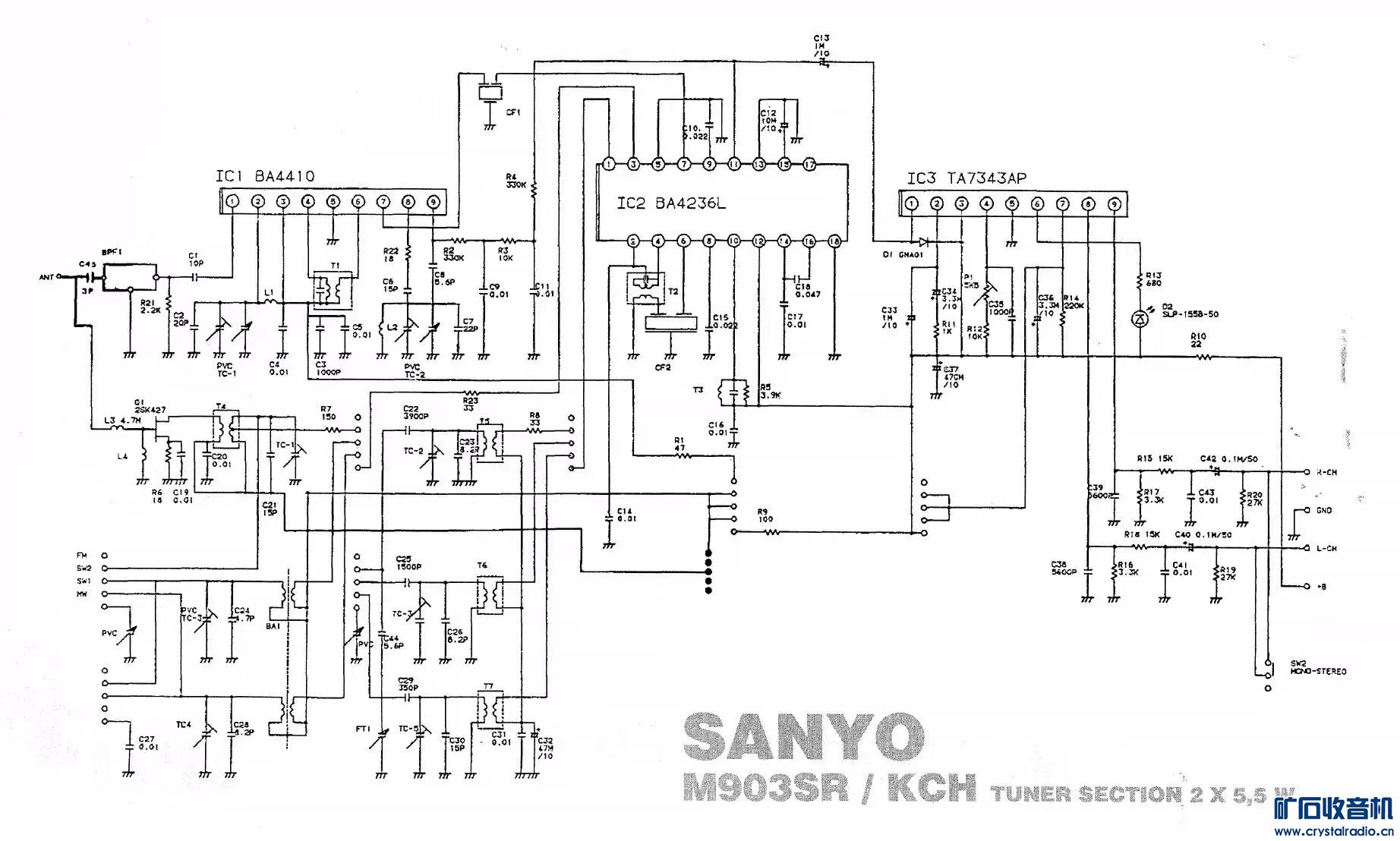

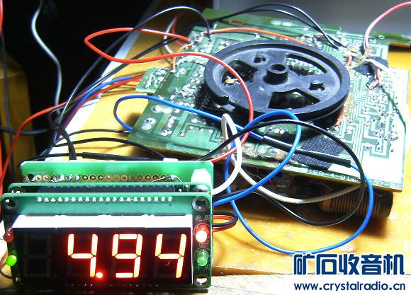

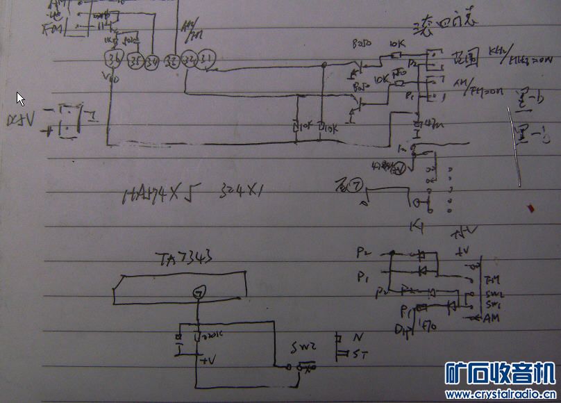

在咸鱼收了块三洋M903收录机的收音板,经过调理觉得收音状态不错,FM,AM,SW1,SW2都可以收些台,就找了块前些年在咸鱼收的LED显示(SC3610D芯片转换成LED数码管显示)的频率计安上了。
为频率计配套的附加板。

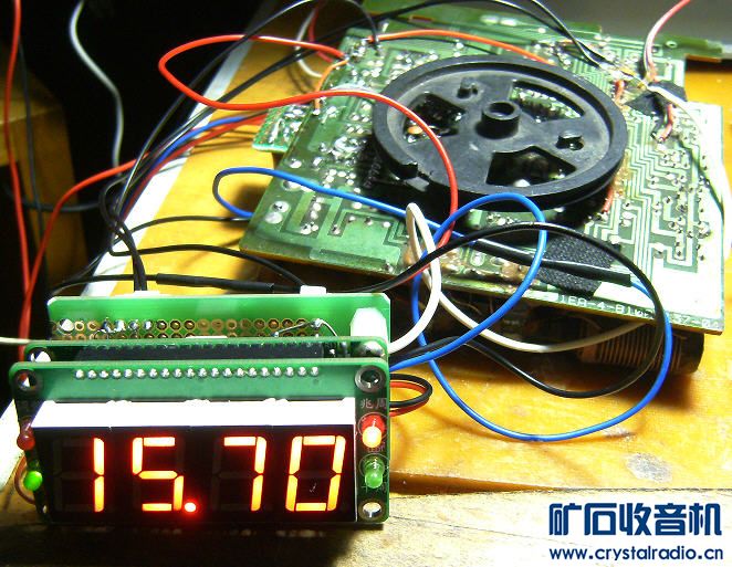

显示SW215.7MHz。
显示SW14.94MHz。

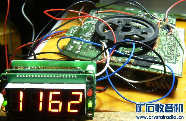

显示AM1162KHz.

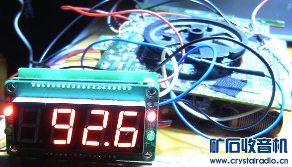

显示FM92.6MHz.
要改造的原机波段开关,ST开关和频率计附加电路。

我有台是CD2003芯片的机子,不知道这个能否加装频率显示?
 楼主| 发表于 2024-5-21 06:11:51 | 显示全部楼层
频率计是都可以加的,问题是要看波段开关能否腾出空余的档位来变换频率计的几种状态。

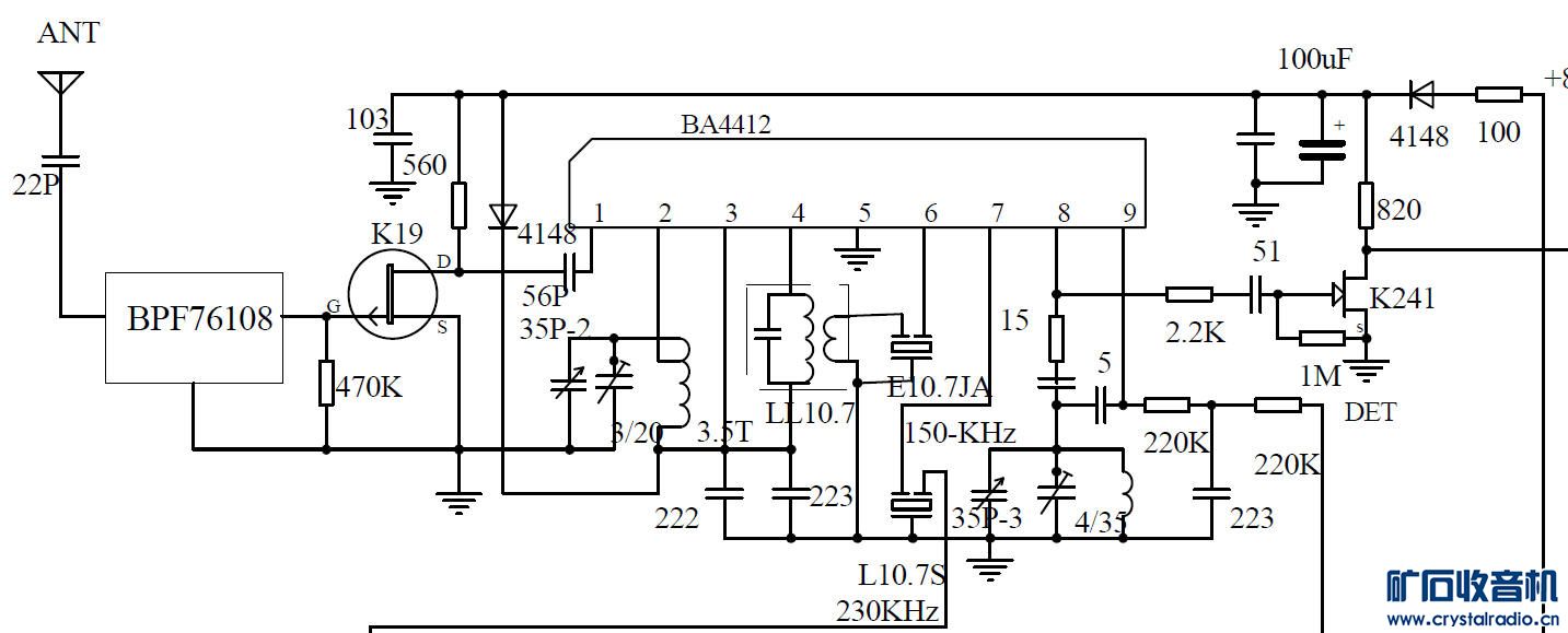

我只是折腾FM单波段,之前在坛友的指导下实现了用变容二极管调谐,频率计像电子管高频头那样感应信号是不行的,怎么弄频率计总是没反应,是不是要加一级放大
发表于 2024-5-22 21:27:54 | 显示全部楼层
频率计很漂亮
 楼主| 发表于 2024-5-23 06:21:45 | 显示全部楼层
安仔 发表于 2024-5-22 20:10
我只是折腾FM单波段,之前在坛友的指导下实现了用变容二极管调谐,频率计像电子管高频头那样感应信号是不 ...
用N-JFET管如K161,K241,K544等管子(一般是中间脚为源极的管子)做个放大电器作缓冲就可以了。也可以用S9018做个发射极跟随电路。注意在与FM振荡线圈连接处要串个2~10K电阻,否则容易影响原来的统调。
