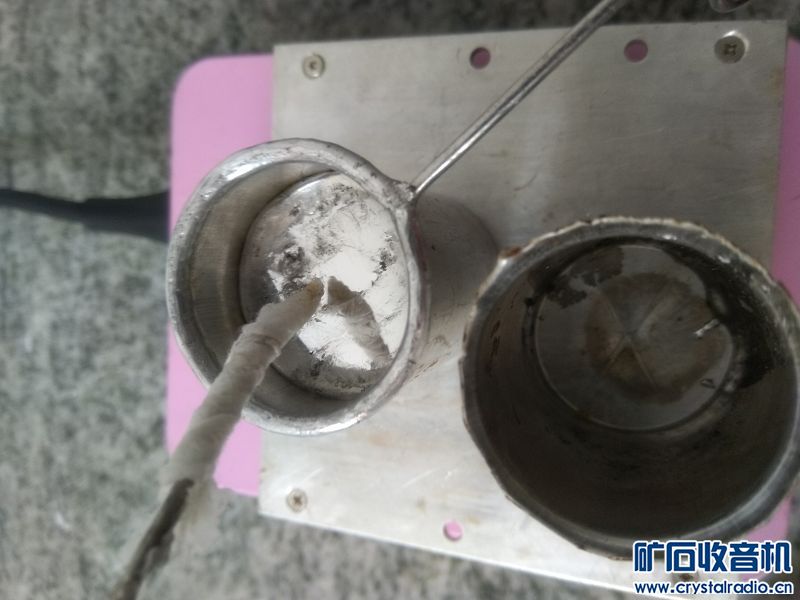

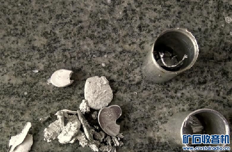

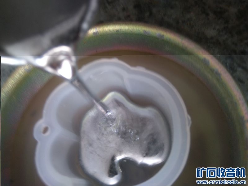

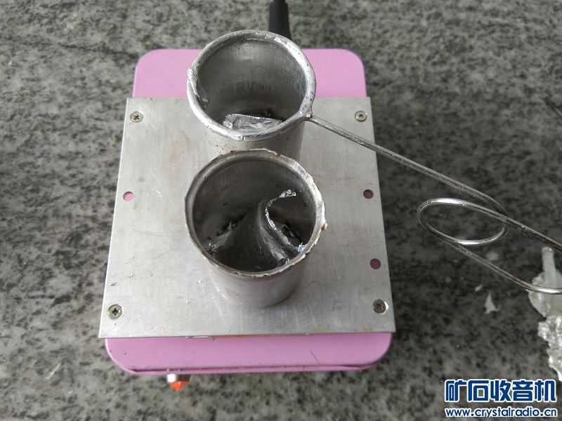

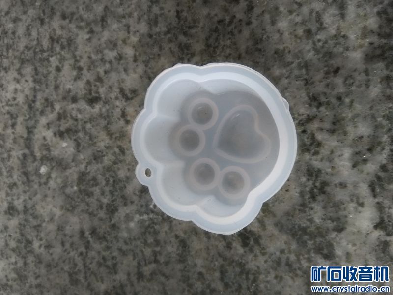

之前拆过一些板子,零零星星收集了一些锡蛋蛋,因本人已加入无铅阵营,环保也健康,因此这些锡也不再使用,所以今天抽空用土加热台配合两个电解壳子,还有一个买环氧也知是光固胶送的硅胶模具,化成一坨,称了称有178g,刚看了一下,今日锡价260250/1t,简单算了一下,按63%含锡量约29元吧,另有1元多的铅比例。可惜这硅胶模毕竟不是高温模具,出气泡,导致最后的锡锭有凹陷。
熔锡
撇去浮杂

都是这些拆解各种旧pcb积攒下来的,大多是有铅焊料,也有很少的无铅含银焊料,上过板,所以可能含有极少的银铜等其他成分。之前用易拉罐底制的饼饼看起来比锡条能亮一点点吧

发表于 2024-5-11 15:22:59 | 显示全部楼层
硅胶耐高温也就300
 楼主| 发表于 2024-5-11 15:57:53 | 显示全部楼层
JuncoJet 发表于 2024-5-11 15:22
硅胶耐高温也就300
都烫发白了,真怕破掉,关键是还有冒气,导致成型不好。
