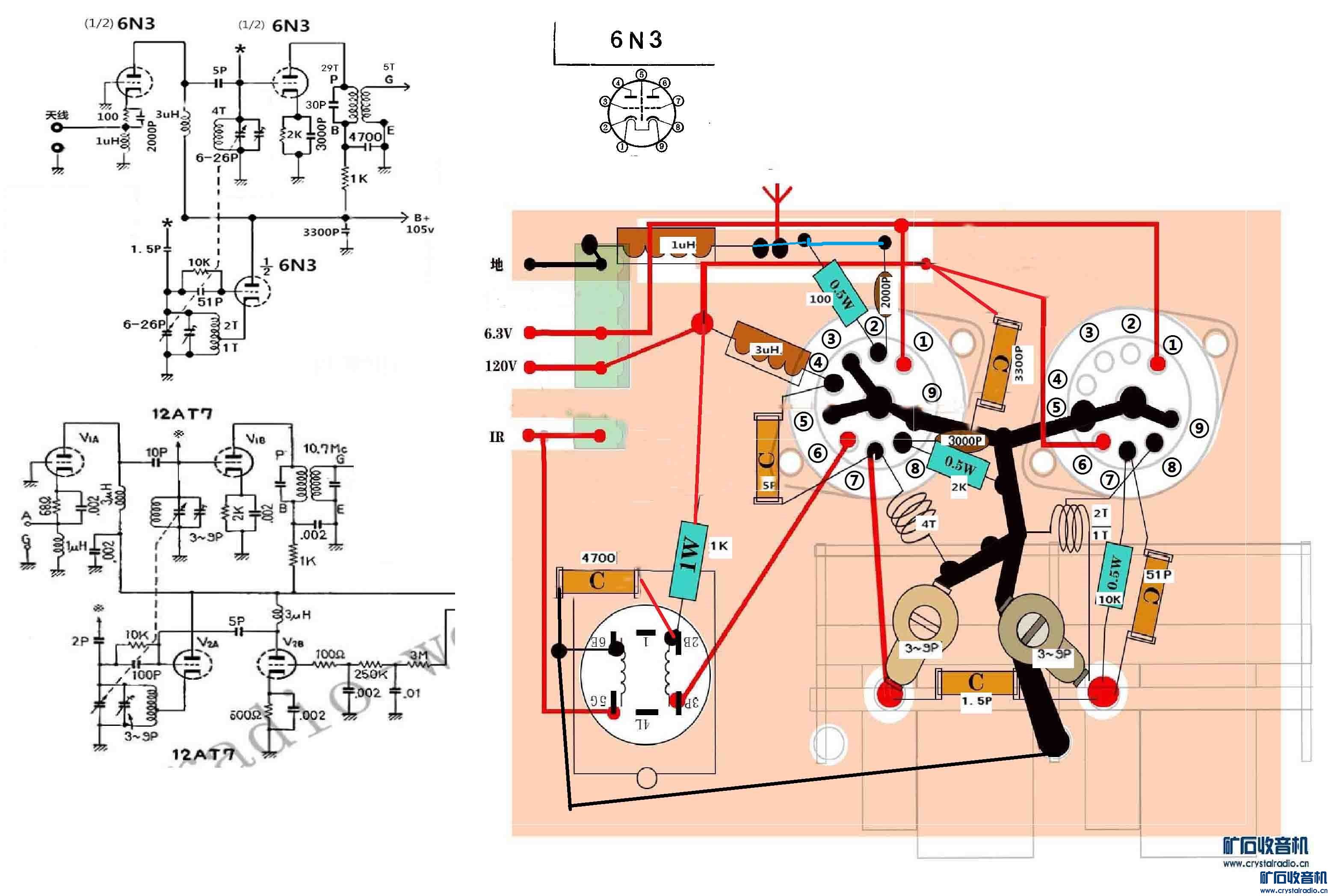

没事画了个6N3的高频头,是在论坛别的朋友画的基础上做了点小改动,自己以前做过12at7的高频头,用的也是这种线路大同小异, 都是在日本天乐高频头的基础上改的,以前只做了个高频头,实验类型的,做好后就拆了,这个线路的高频头做起来简单,容易调试成功,分享下个人经验,用的电容都是云母电容,电阻用的是金属膜电阻,有的资料说应该用无感的碳电阻,无奈没有,只能用金属膜的代替,微调用的是磁介质微调电容,那个2P左右的电容我用的是电子管收音机的拉线电容,用电容表拉至2P左右,电子管加屏蔽罩,总结下这个电路简单易做,等自己闲下来了在用6N3做一个试试 原料就采用覆铜板制作省事,图中若有错误请大家批评指正谢谢

发表于 2024-5-11 17:16:28 | 显示全部楼层
这个是双联的电路,不知道3联的比2联的好多少,能质的变化吗!

 楼主| 发表于 2024-5-13 08:17:14 | 显示全部楼层
我也想问这个问题期待群里的老师们回答

发表于 2024-5-13 10:52:44 | 显示全部楼层
我也是用6N3做的,用的是国产四联中的FM双联,效果不知道和这个三联比怎么样!
发表于 2024-5-16 16:31:53 | 显示全部楼层
2P的电容我就用了一根平行线用剪刀修剪长度
 楼主| 发表于 2024-5-17 10:14:23 | 显示全部楼层
这么做当然可以,也可以用双绞线,一厘米大概是1P,就是不知道温度系数如何?容量会不会变?
发表于 2024-5-17 15:32:48 | 显示全部楼层
实践证明非常稳定
