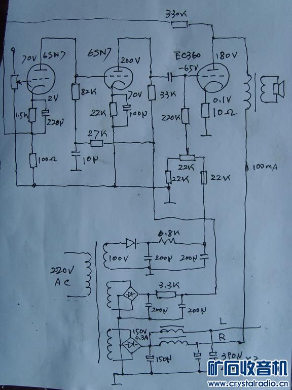

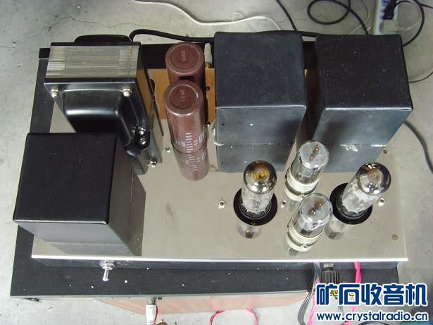

组制EC360单端 适宜安装 制造简单

发表于 2011-9-17 21:26:21 | 显示全部楼层
回复 1# 1332579DIY
    您的这种负反馈有什么特点呢?

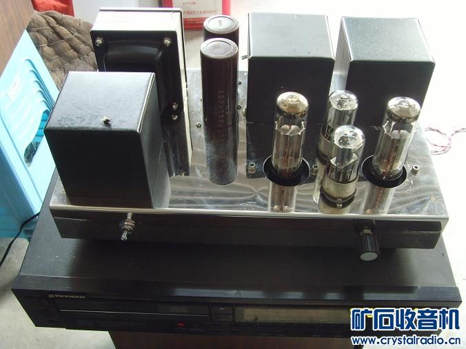

固定偏压,下功夫了
很漂亮
 楼主| 发表于 2011-9-17 23:13:55 | 显示全部楼层
谢谢海版老师
   330 K 为安装方便 不要考虑相位啊
   声音  个人感觉 频相宽 功率大
发表于 2011-9-18 00:03:01 | 显示全部楼层
楼主胆机做的不错:lolEC360我也有,找时间一定做一台玩,

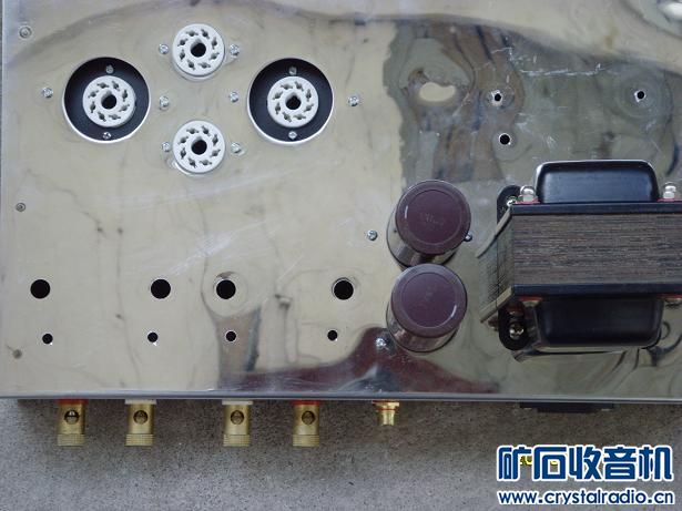

发表于 2011-9-18 17:12:48 | 显示全部楼层
牛罩自己做的??,能否告知工艺?很喜欢这种方正的样子

EC360栅极是负压吗?
