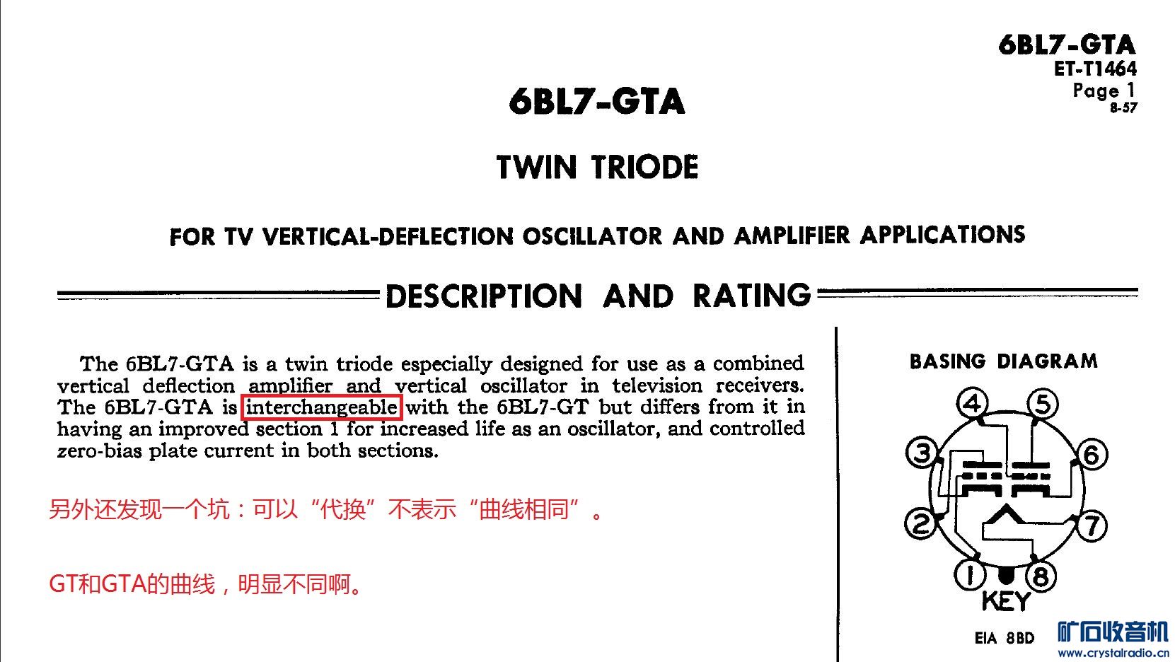

本来打算弄个6BL7GT来玩一下并管单端,甚至试试延伸到正栅状态。
结果一不注意,多买了个A。
这下悲剧了,两个半拉寿命不同,也就是说,越往后越不对称。带A一点都不好玩
仔细想想,貌似从理论上来说,两个不太对称的管子并一起也没啥大问题,除了心理上不舒服。但又不太确定,想上来问问大家的意见,谢谢。

您理解错了。
不带A的两个管,都是普通寿命的。
带A的 由于需要应用在脉冲震荡 电路中工作,是在不带A的基础上增加了管寿命。
而不是您想的,一般高寿,一半低寿

没事,多虑了。
带A 的,粗略、近似相当于国标的 T或者Q。

海版已经解释了,就是加强型管,不可能半拉故意做成短命管,坏半只也是坏,不是打自己长寿的脸么?至于两管特性有差别,它不是有独立阴极么,比两只直热方便多了

实测一下 6N1、6N3 、6N7 、6N8这些 所谓孪生管就能知道,没有两个特别高度一致的,都有差距。
管子内部有内阻,有差异的管子(只要不是差异巨大,比如300B跟6P1)并联在一起,差异部分的电流就消耗在 不同的内阻上了。 普通音频用,问题不大。
