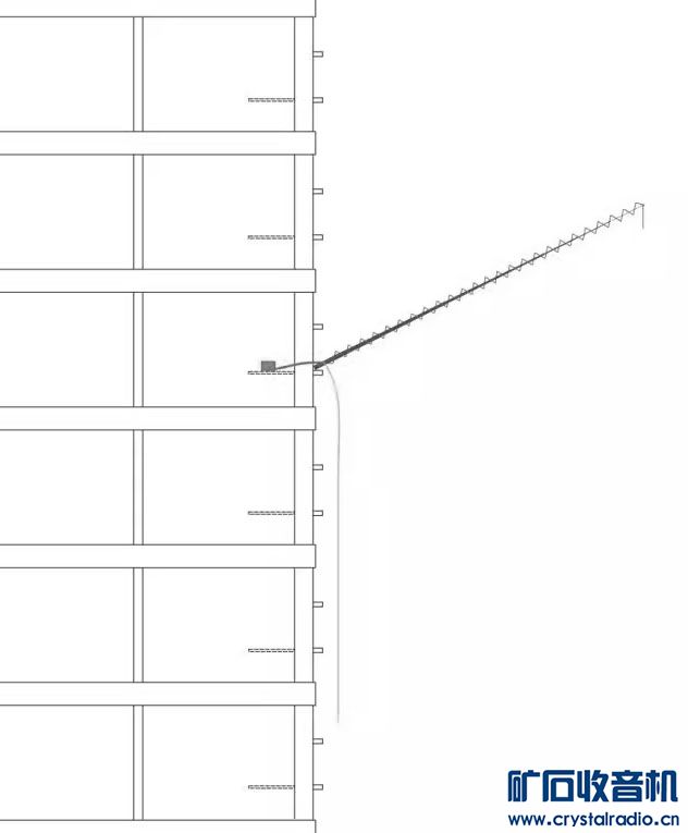

如图的鱼竿天线,其地线没有真实接地,也能有地线作用,请问这天地线是按相对高度来划分的么?高的是天线,低一点的就是地线?

个人认为,地线是相对频率较低的无线电波而言,比如中波发射塔利用大地作为另一个振子,我们矿机接收的地线,也可以不接在地球的大地上,悬空也可以,只要天线和线圈还有地线,配合能够谐振在接收频率上就可以

天线为了接收更多的无线电波,越高越好,有利于电波的接收,地线无所谓了,只是增加电容量就行了,

天线想象成一个活塞提供动力,电路想象成水管,活塞推动水管里的水往复运动,地线想象成水池水管接在水池里,电信号想象成流动的水,当活塞运动时带动水管里的水往复运动,那么天线(活塞)就是提供动力,地线(水池)就是提供承载动力的水,有足够水就可以承载足够的动力,地线不接地也可以用的,足够的长度就可以了,地线不要和天线一个方向就可以,比如一个朝东另一个朝南,或者一个一个朝东另一个朝下,如果你的地线方向跟天线相反,比如一个朝南另一个朝北,那样就是两个天线了,两个天线里得到的电流信号正好相反,其中一个天线为+的时候另一个天线就是-,你把两个天线一个接电路的热端,另一个接电路的接地位置,两个天线中任何一个都可以看做天线,相对另一个可以看做地线,能起到增强信号的作用,那就可以不用地线了,
另外你也可以把地线接在自己电路里,用自己的电路本身当地线,那样就摆脱地线了http://www.crystalradio.cn/forum ... =1873659&extra=
