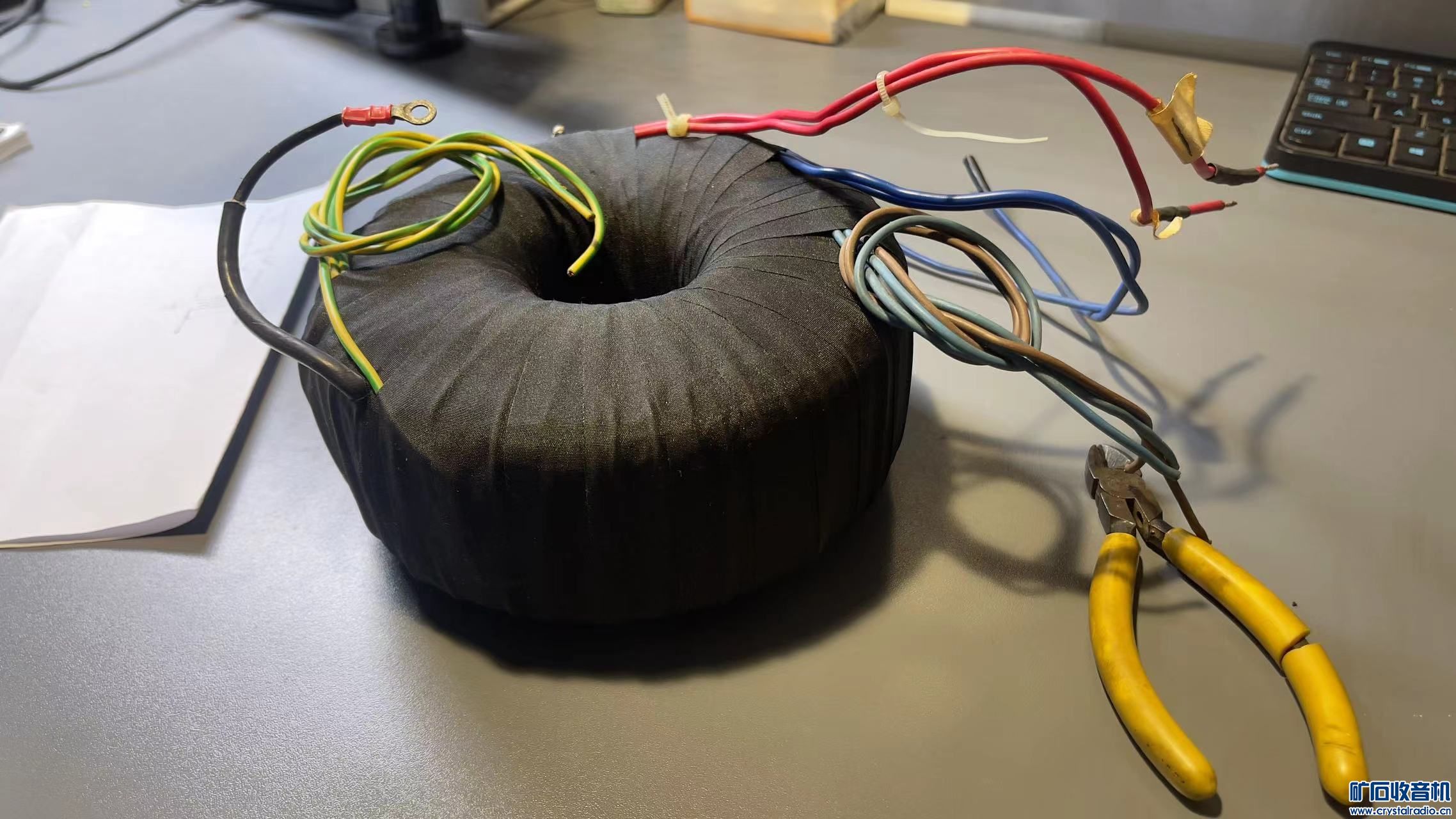

想用一只1200w的箭猪牛做一个隔离电源,找到一个收藏多年TDK的EMI滤波器,打算接在环牛前面,滤除高频干扰。结果仔细一看,居然标示DC300V10A,看电路形式就是普通的EMI滤波器啊,只不过L\N间并的电容是0.1uf,是不是太大了点?请教一下这个可不可以直接用在交流电路上了?

 楼主| 发表于 2024-5-10 11:02:38 | 显示全部楼层
刚用阻燃胶布给牛穿了一件衣服,好看多了
