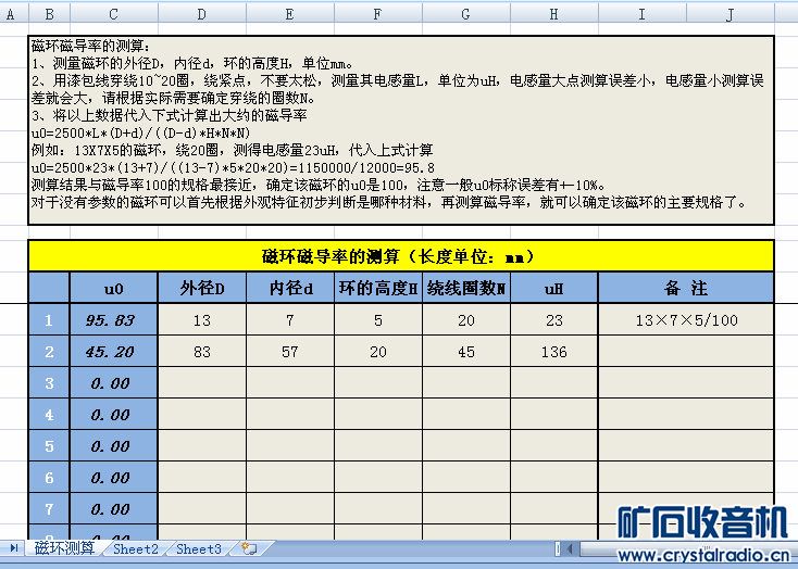

磁环磁导率的测算:
1、测量磁环的外径D,内径d,环的高度H,单位mm。
2、用漆包线穿绕10~20圈,绕紧点,不要太松,测量其电感量L,单位为uH,电感量大点测算误差小,电感量小测算误差就会大,请根据实际需要确定穿绕的圈数N。
3、将以上数据代入下式计算出大约的磁导率
u0=2500*L*(D+d)/((D-d)*H*N*N)
例如:13X7X5的磁环,绕20圈,测得电感量23uH,代入上式计算
u0=2500*23*(13+7)/((13-7)*5*20*20)=1150000/12000=95.8
测算结果与磁导率100的规格最接近,确定该磁环的u0是100,注意一般u0标称误差有+-10%。
对于没有参数的磁环可以首先根据外观特征初步判断是哪种材料,再测算磁导率,就可以确定该磁环的主要规格了。

截面积=[(83—57)/2]*20=260
发表于 2011-9-17 19:17:54 | 显示全部楼层
(B2+B3)/2*B4 这个公式是从哪儿来的?

磁环布线不超过2/3时Q值高,梁老师和我多次验证过。用什么里兹线Q值与电感量合适,要实验确定。比如60导磁率的37毫米宽磁环,270线100微亨可以接近900Q,175线250微亨也可以到900Q。
做了一个横式计算器,方便记录磁环测量数据。
0.04×175的里兹线友谊电子也有,麦老师试过,性价比高。磁环用线比较特殊,与线的质量、匝数和布线面积都有关系。
