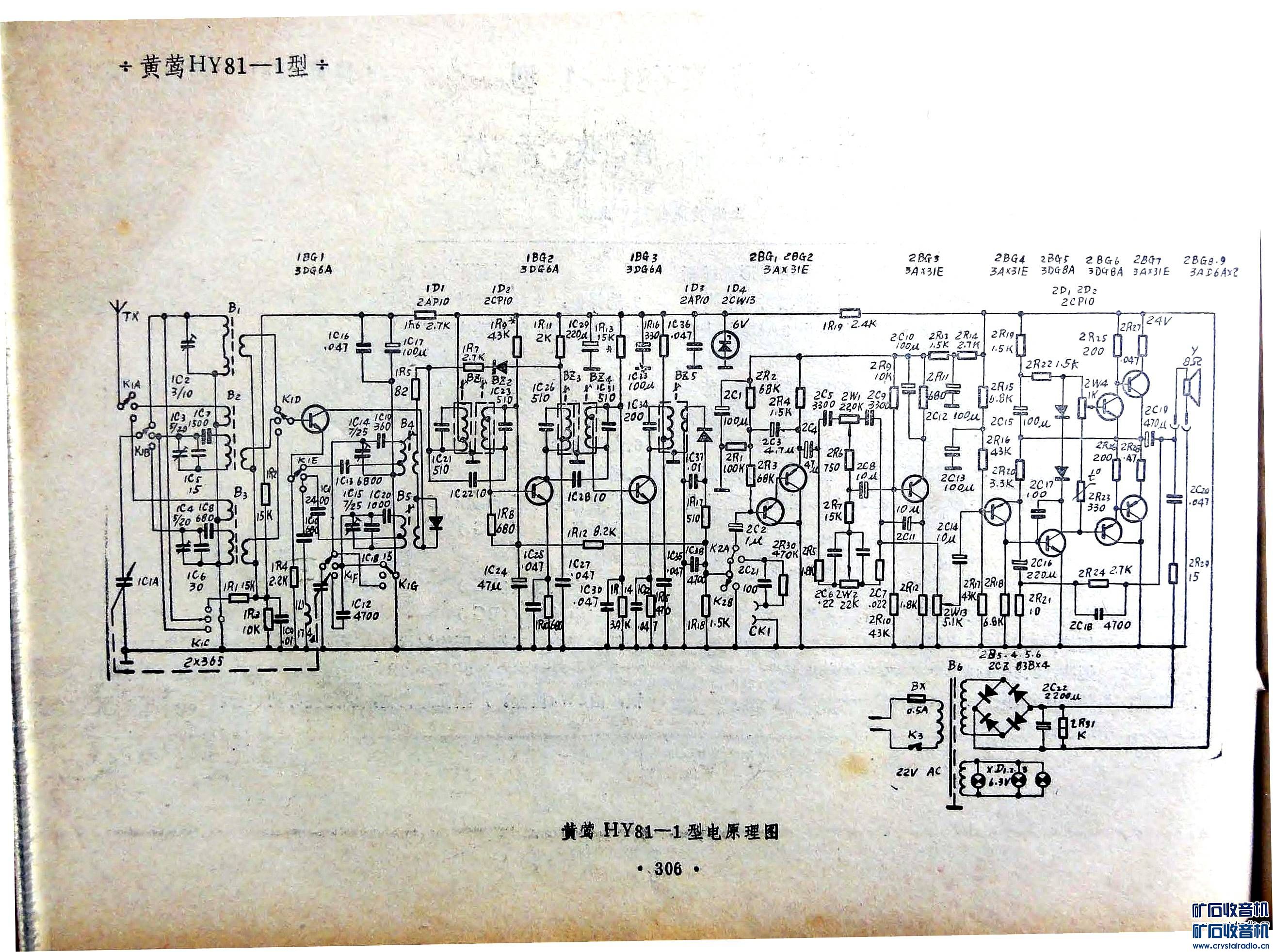

发表于 2024-5-9 19:58:31 | 显示全部楼层
黄莺牌HY81-1型十二晶体管收音机---上海黄浦仪器厂出品
电路图来源于网络,感谢原作者
发表于 2024-5-9 20:44:12 | 显示全部楼层
调节音量电位器时,沙沙声有大小变化吗?
无变化按楼上电路图测量2R18/2R19/2R25/2R26的电压,分别应该是0.6/5.7/0.2/0.2V。

发表于 2024-5-10 10:24:02 | 显示全部楼层
按电路图没有草帽管的,应该之前已修过替换了。
估计是2BG4/2BG7之一损坏,要修理你必须具备测量电压的条件。

对应图上所标注的草帽三极管,实际就是 2BG8和2BG9,  电路图上是3AD6A
 楼主| 发表于 2024-5-10 11:22:28 | 显示全部楼层
另外,整张电路图标注的测量点只有3个地方,一是变压器次级3/4脚输出19v    二是整机输出电压24v   三是1D4二极管正极6v 、其他没有标注,不知道怎么去测哟。

 楼主| 发表于 2024-5-13 09:34:33 | 显示全部楼层
功放部分正常,收音部分却不通电,将所有二极管、三极管检查,都无损坏,输出24V电压也是正常的 ,为什么经过2.4K电阻(1R19)后1D4那里就测不到6V电压呢?(1D4和1R19也是好的,没有坏)。

发表于 2024-5-14 08:26:48 | 显示全部楼层
测量整机电流多少?1R19处的电流是多少?根据电流大小,大概判断出故障的位置,电容漏电的可能性比较大,1D4正极电压是多少?0V的话,短路的概率很大。
