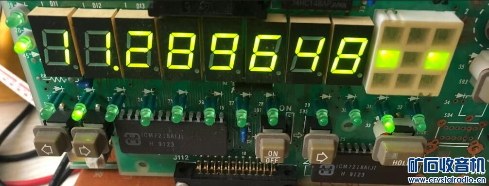

 楼主| 发表于 2024-5-11 11:55:33 | 显示全部楼层
老芯片测试一般不会让你太过伤心,因为稳定性和当年对电路方面的执着一般都不会让你失望。目前测试自制电感,缠绕10圈即可。可以比较稳定的处于11.2896M。现在利用CSR8675可以直接驱动任意需要MCLK的I2S芯片。测试SM5842滤波器也可以完美工作。奇怪噪声都小于晶振。未知为何?此次设计直接取出WCK信号以适应SONY。这样就不用二次生成WCK信号。可以直接2FS工作。展示一下制作图片。因为设计时缺少一只74HC04倒向所以后续还需要MCK经过一只74HC04倒向即可,否则会出现带载停振状况。倒向不但增强了驱动能力还能使相位完全对其于LRCK信号。一举三得。
发表于 2024-5-11 12:30:57 | 显示全部楼层
9046只有74HCT的,少個T字便查找不到數據手冊了。
9046就怎麽失敗了?用示波器查看下C145上的波形,看波動是否緩慢(鎖定)或快速(入鎖前或失鎖)。
電阻R135限定頻率的調節範圍,R134和C124共同決定中心頻率。
