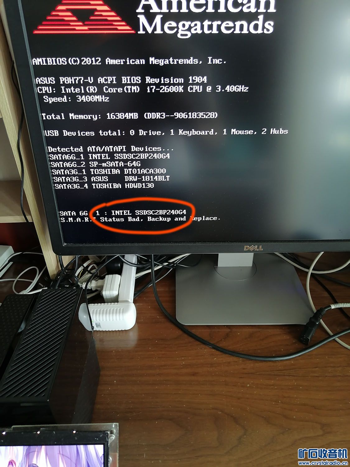

老主机的 Intel 520,已经 SMART 警告
发表于 2024-5-16 11:43:49 | 显示全部楼层
Intel 520, 525, 530主控都有BUG,能用多久看运气吧。SMART警告没啥,我那530早就警告了,已知又测试了很久才挂的。

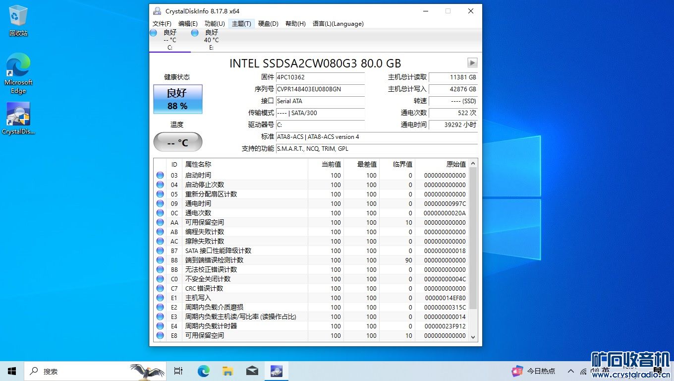

这个2手的Intel的固态怎么样?我看不懂,是不是矿机或者服务器上的?还有,是不是已经写入40TB多了,那么就是快over了吧。算了一下通电时间,接近4年半。我想给它做一个格式化(不是快速的),是否能够把一些坏的扇区/块剔除呢?
 楼主| 发表于 2024-5-18 20:05:46 | 显示全部楼层
这个是第2块英特尔的SSD,不能编辑,只能再发一个了。这个通电时间更长,但是数据写入量却比上一个少多了
补充内容 (2024-5-19 08:45):
慢速格式化一次,就相当于全盘写入一次。
发表于 2024-5-20 12:02:44 | 显示全部楼层
那么少的通电次数,那么长的时间,都矿机或服务器上用的。
格式话P用没有,SSD原理不同于机械硬盘,SSD是闪存写入次数有限制,写多了就挂了。
