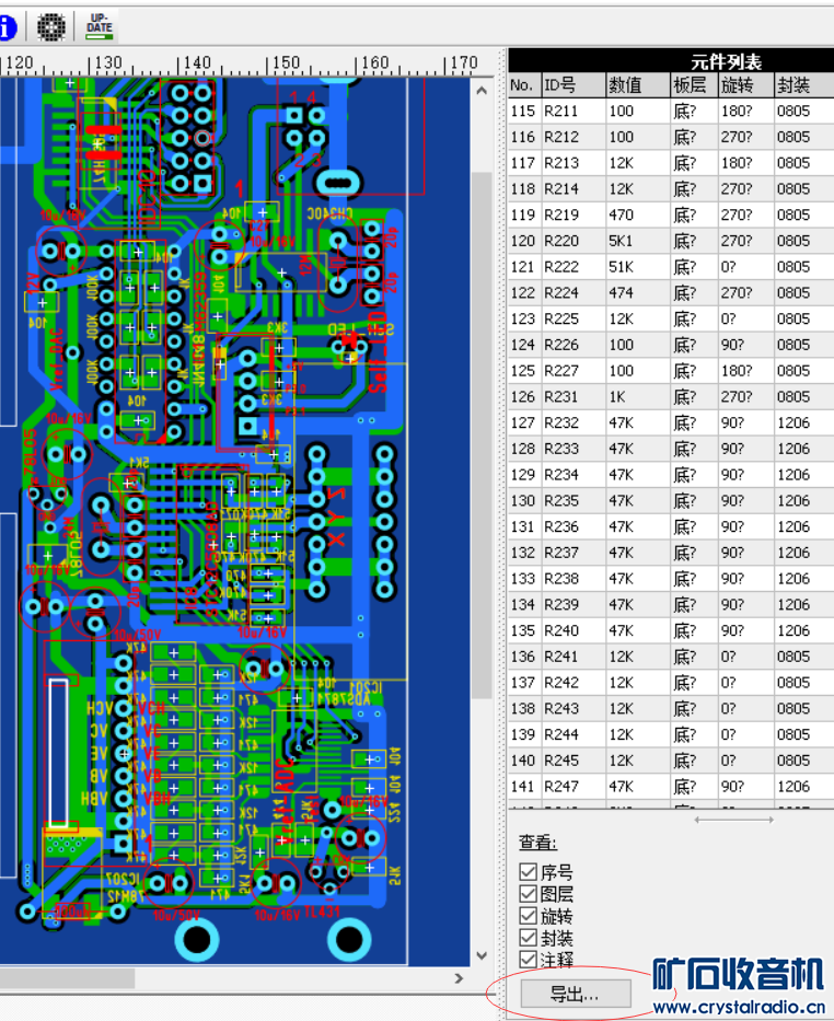

不知道是不是叫BOM文件?就是我画好了PCB在交给厂家打版的同时,又要厂家把贴片元件给焊上,就这个意思是不是叫BOM?希望懂的朋友指导!先谢了!!!

这个软件好像不能生成坐标文件

用力创的软件,没问题,很方便

sprint layout这里可以导出文本文件,然后将这个txt用excel打开,
再将相应行贴到JLC的bom.xls和坐标.xls里面就行了。
