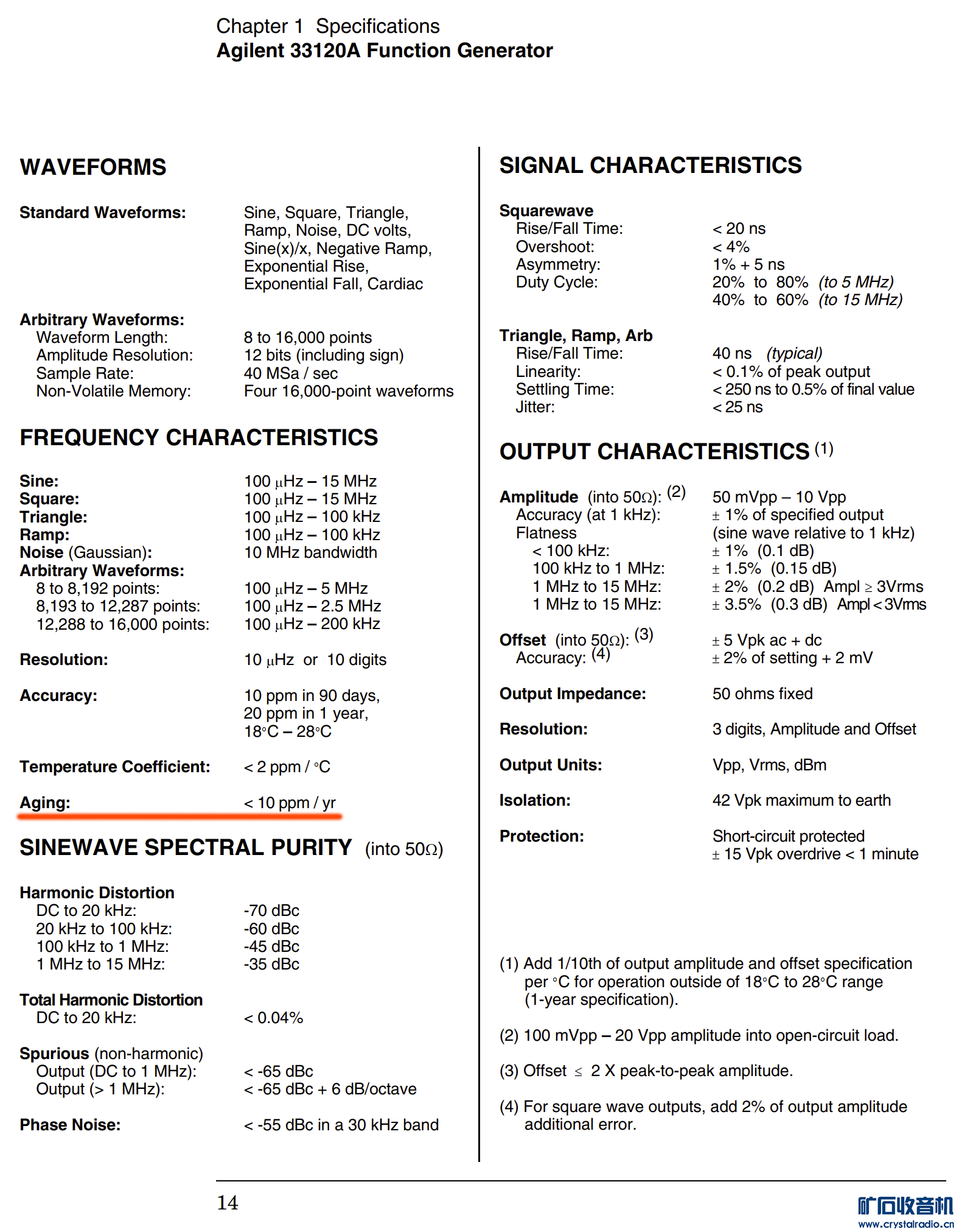

大湿为毛你的 33220 指标还不如我的 33120 啊
基本配置的话应该是一样的啊,除非你的加了 Opt 001 ......
发表于 2024-5-9 17:47:08 | 显示全部楼层
加是加了问题是选件001是这个意思么

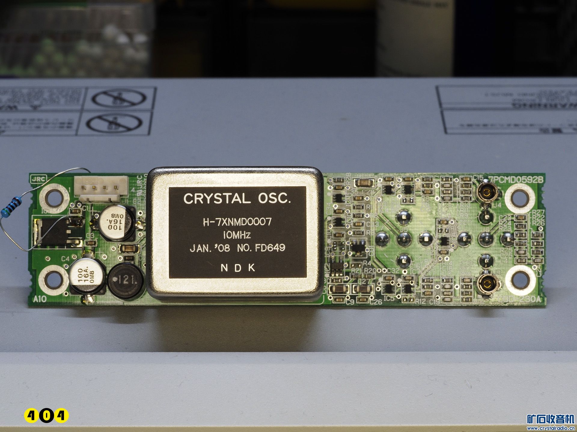

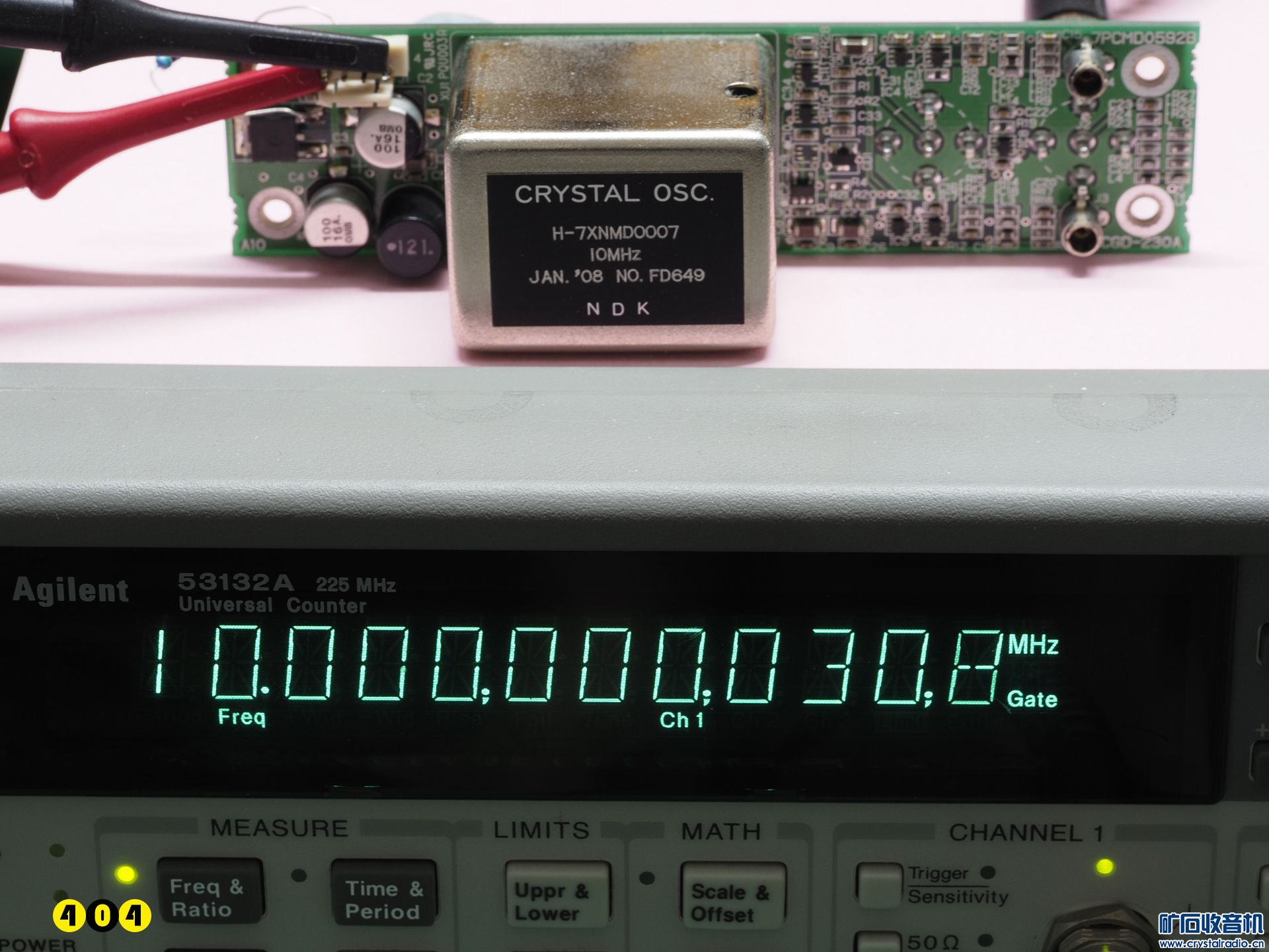

对于不是追求极致的爱好者来说,一只靠谱的 OCXO 拿来做家里的时钟基准就足够好了。
自从俺的铷钟自挂东南枝之后,俺就靠 OCXO 度日了,一只是 eBay 上买的最便宜的型号,拿来做成 DIY 的高稳基准装到 53132A 频率计里面了,另一只是从一台忘记做啥用的 JRC 设备里拆出来的 NDK,放在外面做比对的。
上一次,大约是五年前或者更早,把二者都跟 GPSDO 校准一致了,这么多年过去了,二者差了几个ppb 的样子,还是挺稳定的。
发表于 2024-5-9 17:55:45 | 显示全部楼层
washu 发表于 2024-5-9 17:47
加是加了问题是选件001是这个意思么
规格书上就这么写的啊
发表于 2024-5-9 18:03:57 | 显示全部楼层
scoopydoo 发表于 2024-5-9 17:55
规格书上就这么写的啊
还真不一样,我的选件001只有这个
不含 TCXO 的   33120 本身指标是这样写的

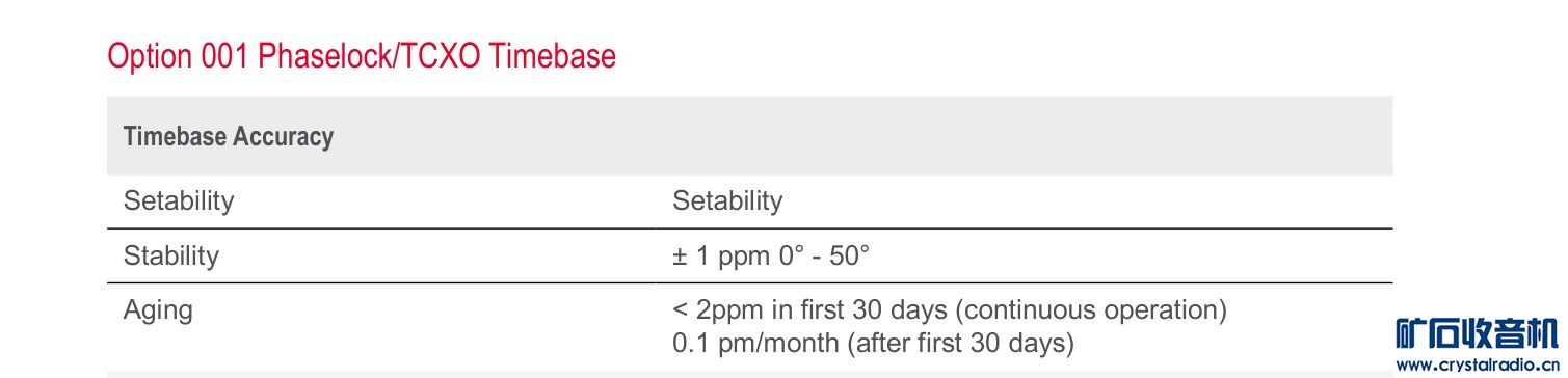

washu 发表于 2024-5-9 18:03
还真不一样,我的选件001只有这个
为啥俺看到的跟你贴的不一样呢,这里是最新版的:
https://www.keysight.com/au/en/a ... heets/5968-0125.pdf

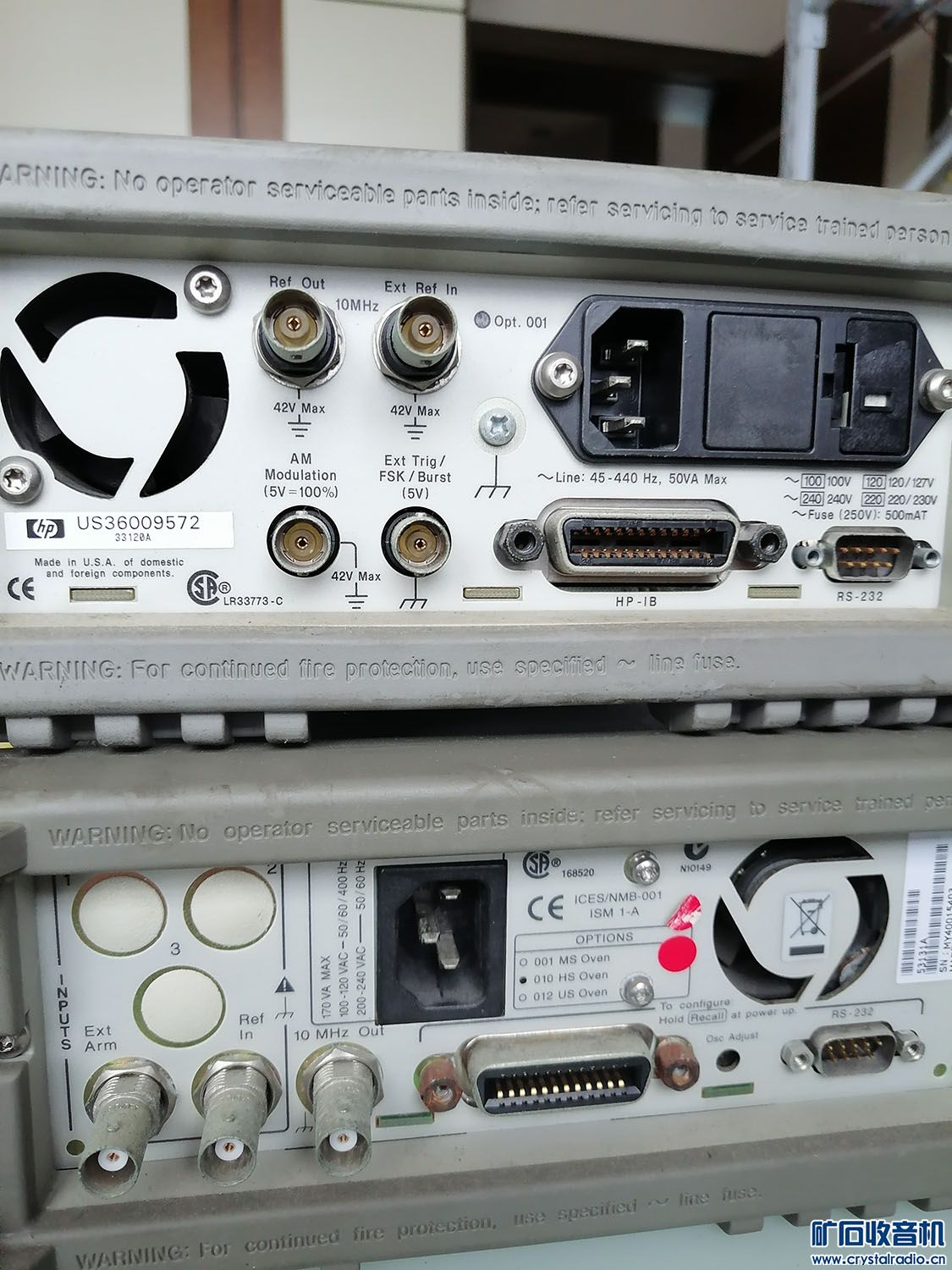

发表于 2024-5-9 18:29:44 | 显示全部楼层
https://www.keysight.com/au/en/assets/7018-068 ...
我截的是 9018-40999 服务手册里的,那好吧以最新版为准 我就勉为其难接受我的 33120 也有 TCXO 来着 不过为了确认一下我还是拆开看了看,Opt 选件不知道是不是这块电路板,TCXO 就是这货
