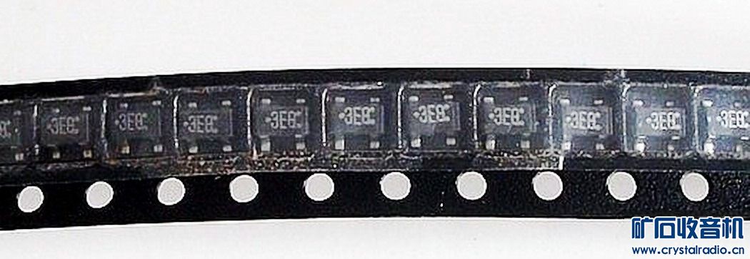

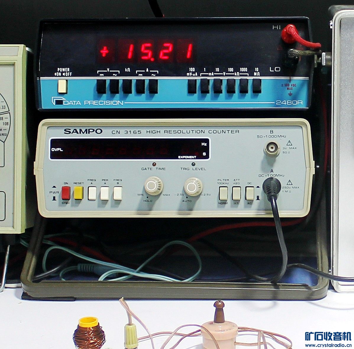

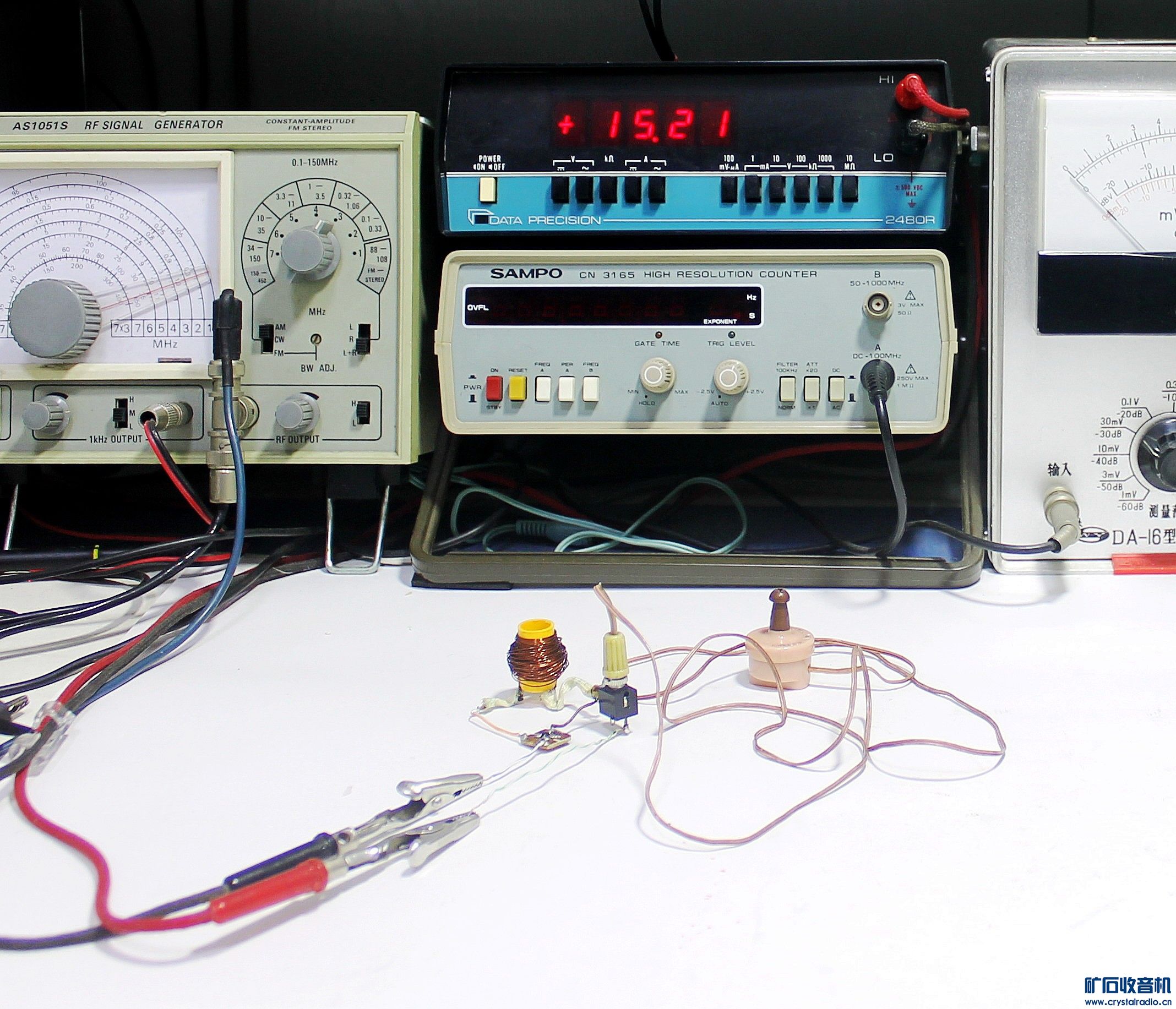

强信号下,一幅耳机,一个线圈,一只场效应晶体管组成的无调谐收音机响了。
3EQ与3DQ是同类型塑封贴片MOS场效应晶体管,3EQ网购很便宜,全新原装进口零售价0.10元一只。
废彩电、录像机高频头里能拆到众多标号塑封贴片MOS场效应晶体管,比如3EQ、3DQ、MOS、U94、U46、U35等,这些塑封贴片场管只不过是标号不同的同类型管,实验证明有的标号场效应管实用性能比3DQ好。
3EQ场效应管
无调谐3EQ场效应管收音机
3EQ场效应管做的无调谐机响了

发表于 2024-5-9 12:27:51 | 显示全部楼层
无天地线?室内?
发表于 2024-5-9 12:30:58 | 显示全部楼层
接的信号发生器响了?
 楼主| 发表于 2024-5-9 13:27:13 | 显示全部楼层
鸿渐哥 发表于 2024-5-9 12:27
无天地线?室内?
回复鸿版,本地中波电台停播,现居住地接收环境特别差,中波矿石机,无源场效应管机外接20米垂直天线不出声。
DIY一台超小型中波信号发生器,提高玩简易收音机兴趣。
