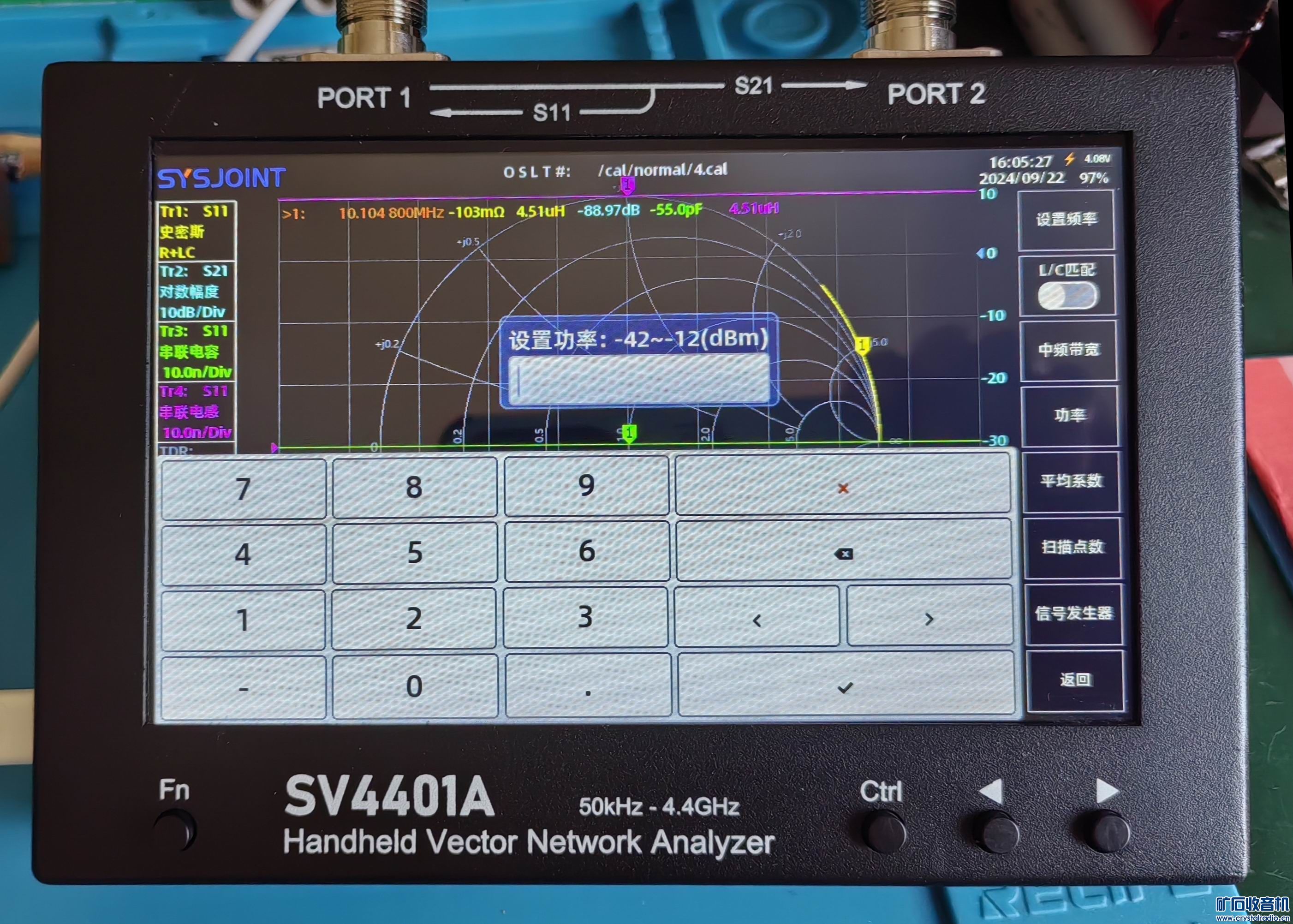

俺龟缩在Rx有源(LNA)舒适区内,其实只看S参数已足够。看到您发Libre的端口物理原生匹配如此优秀,想到用来调Filter应该比Lite准确可信。
4401是同胞之作,吸引我之处是Port 1激励最小能到-42dBm避免我DIY的低线性高增益放大器压缩;
不足是作者宣称的端口匹配@1.5G只有-30dB……
至于Lite我已有。激励-10dBm不能调节实在垃圾。。刚入门不懂时用它迭代过10版以上错上加错的LNA

嫌激励电平太大,不能外加一个衰减器再校准之后测量吗?衰减器也不贵吧

我的Litevna体质一般,衰减20dB在校准S11恢复不回来。当然更可能怪我技术不行
