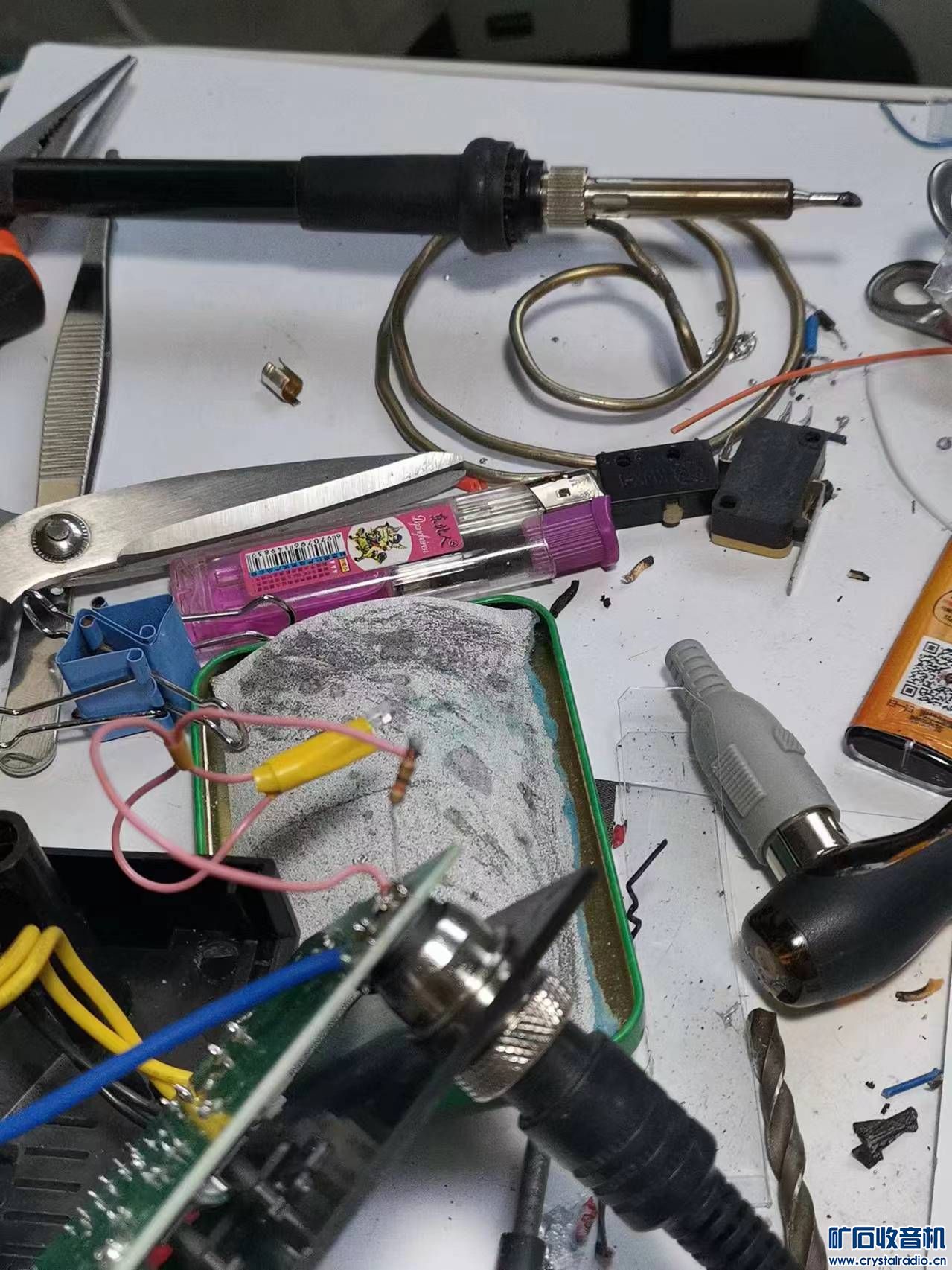

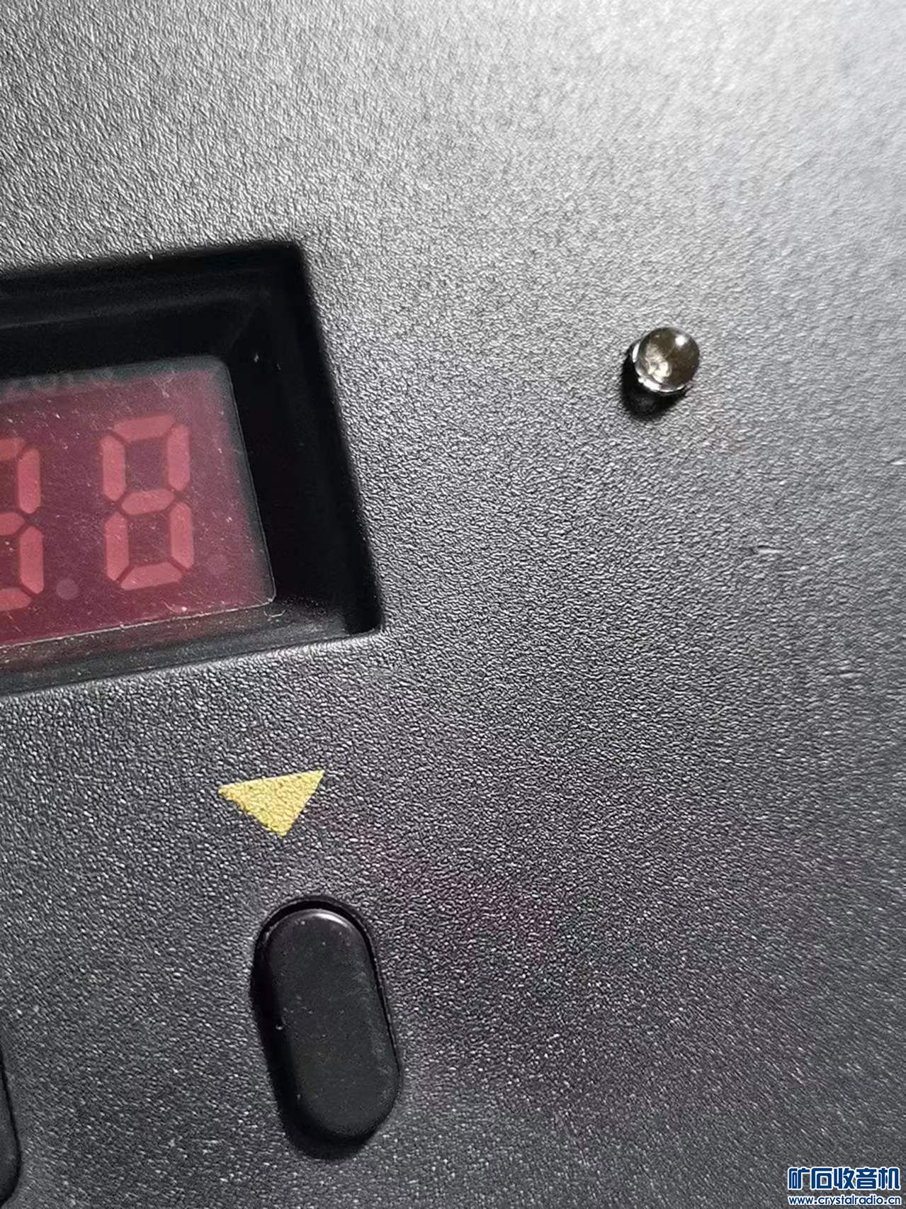

恒温电烙铁,贴外壳上听到  变压器 (输出)间歇工作,没有指示的东西,挺别扭的。于是给它加个指示灯。
拆个坏的万用手机电池充电器上的 高亮度指示灯(红色),安装在 外壳上,可以看到 :开机持续供电,到设定温度后,开始断续供电。
测量烙铁头 供电交流26伏左右,烙铁头冷电阻 约5.6欧。选两个10K 电阻串联到发光管上,用电烙铁自己焊自己。,发光微弱,摘下一个10K电阻,再试,发光基本可以。
外壳钻一个孔,一滴胶水搞定。
发图,这个烙铁就这个样子了,焊点基本豆腐渣。热延迟4-5秒。是不是测温头离烙铁头太远了???

 楼主| 发表于 2024-5-7 19:20:44 | 显示全部楼层
微信图片_20240507180355.jpg 微信图片_20240507180405.jpg 微信图片_20240507180416.jpg 微信图片_20240507180430.jpg

 楼主| 发表于 2024-5-8 10:37:29 | 显示全部楼层
尚书郎 发表于 2024-5-7 22:29
炒了10年的T12,楼主不想试试??
喜新不厌旧。
这个焊把还舍不得扔了!!
一次只能 点一个焊点。还得马上 移开,否则就豆腐渣!
不知道 它是怎么工作的,所以安装了 烙铁头供电指示灯。把把脉!
 楼主| 发表于 2024-5-8 10:41:52 | 显示全部楼层
naffan 发表于 2024-5-7 23:19
焊点豆腐渣,如果不是焊锡问题,松香解君愁
谢谢。感觉就是 它断电了。然后过几秒 才恢复供电,温度也马上达到熔融状态。(可能就是测温点 离加热区远)
还不如 改成手控通断式的。
