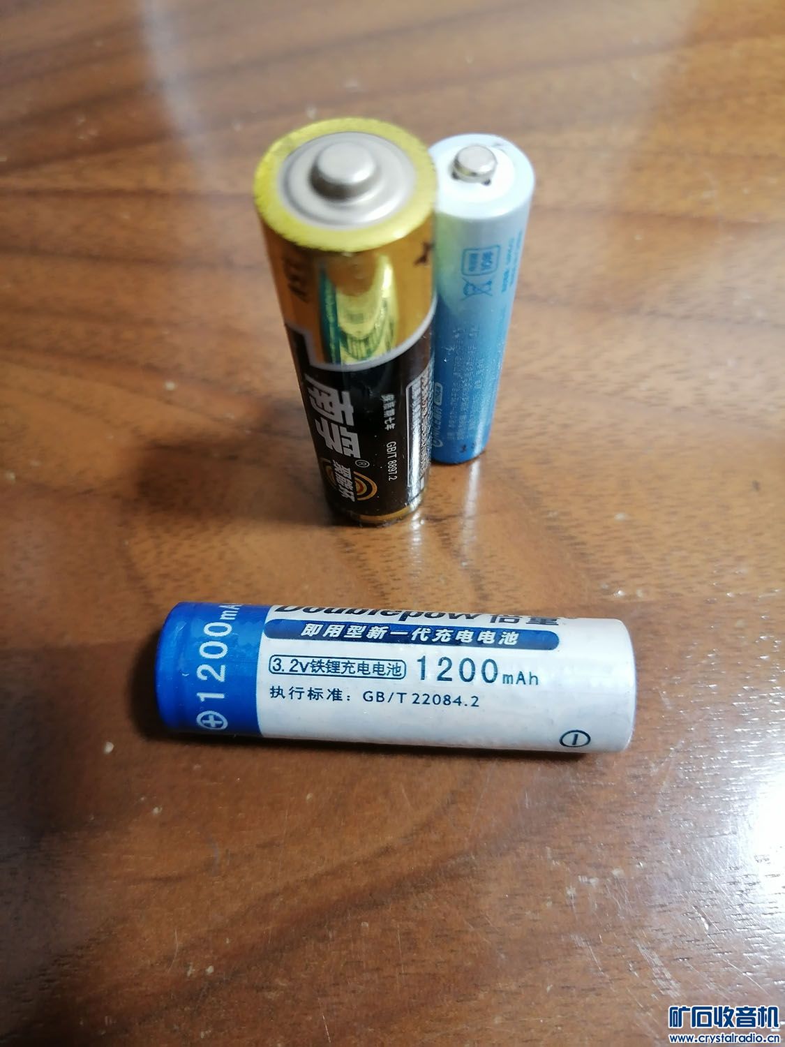

        原本是想买点七号镍氢电池来给用了多年的剃须刀换换新动力,奈何下单时候没看清楚型号就下单了
        来都来了索性顺便测测内阻和容量吧
         本期猪脚  购入价2元多点 一对包邮到家
         标称容量1300mah  1.2V低自放电等等
          单颗克重17克左右,按照以往的经验来看,这个重量很难有1000mah以上
         内阻测量结果为26.700毫欧,为了方便本次测试均在正负极点焊了镍片
          到手不知道是不是满电 索性先放空电量至0.9V,然后使用可调电源以1.5V/0.5A 进行长达5小时的充电,充到1.45V时就没什么电流了
此处得知充入为852mah
         接下来使用廉价的放电设备,以0.5A 截止0.9V进行放电测试
得出结果835mah与充电相比没什么差异
最后简单总结一下,价格挺便宜,标称1300mah实际只有800mah左右,内阻不算差倒是能用

我也刚买回了倍量电池,是磷酸铁锂,标700毫瓦时。实际测试几个都达到210毫安时以上不算虚标。

磷酸铁锂电池的短路电流能达到10A以上,适用于大功率电器。

这个3400毫瓦时倍量就是虚的,记得不到3000,现在充电中,满了再测量一次。

我那个 10 块钱都有 1.4Ah*1.5V=2100mWh,你价格翻了一倍不止了,3400mWh 应该要有吧
btw. 我那个是标称 2600mWh

700mWh/3.2V=218mAh,应该算正常吧。
