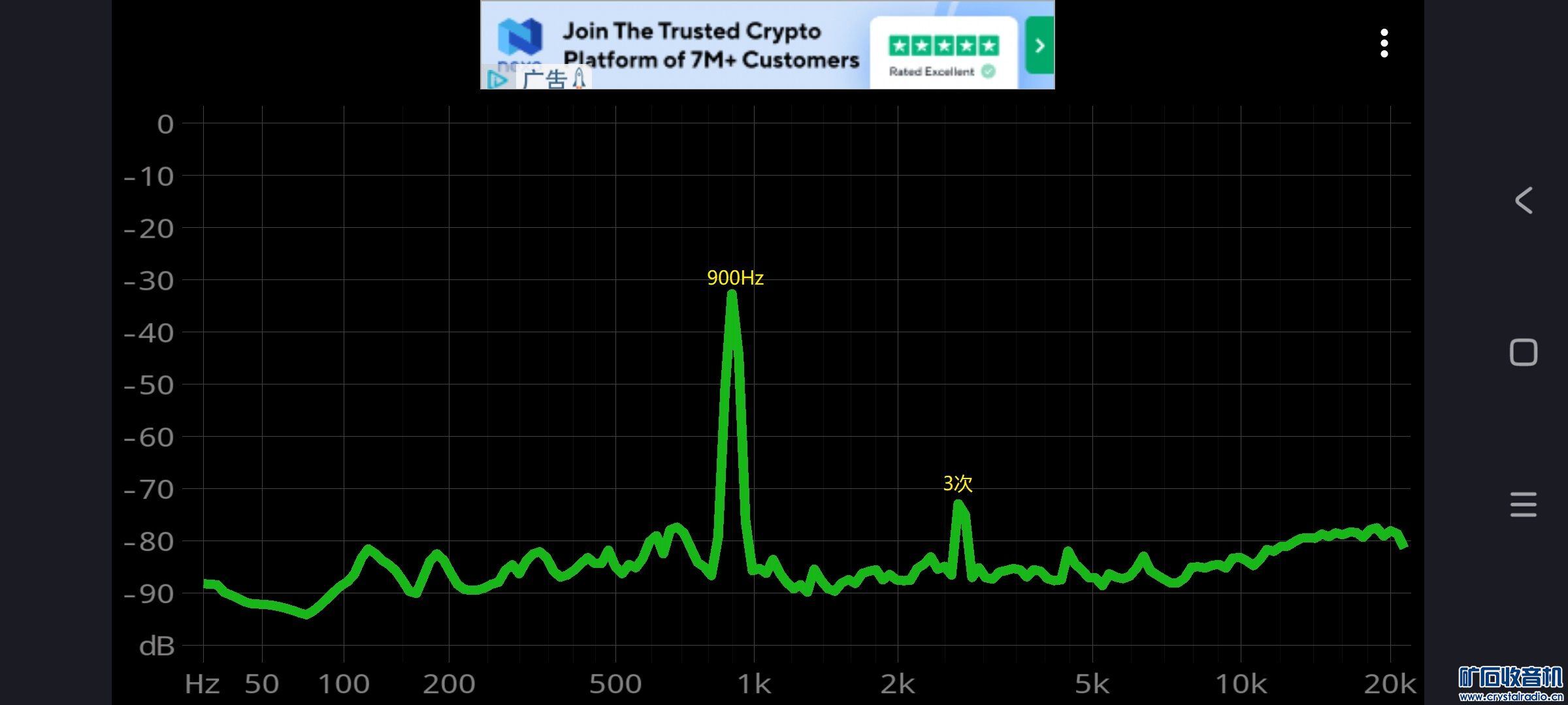

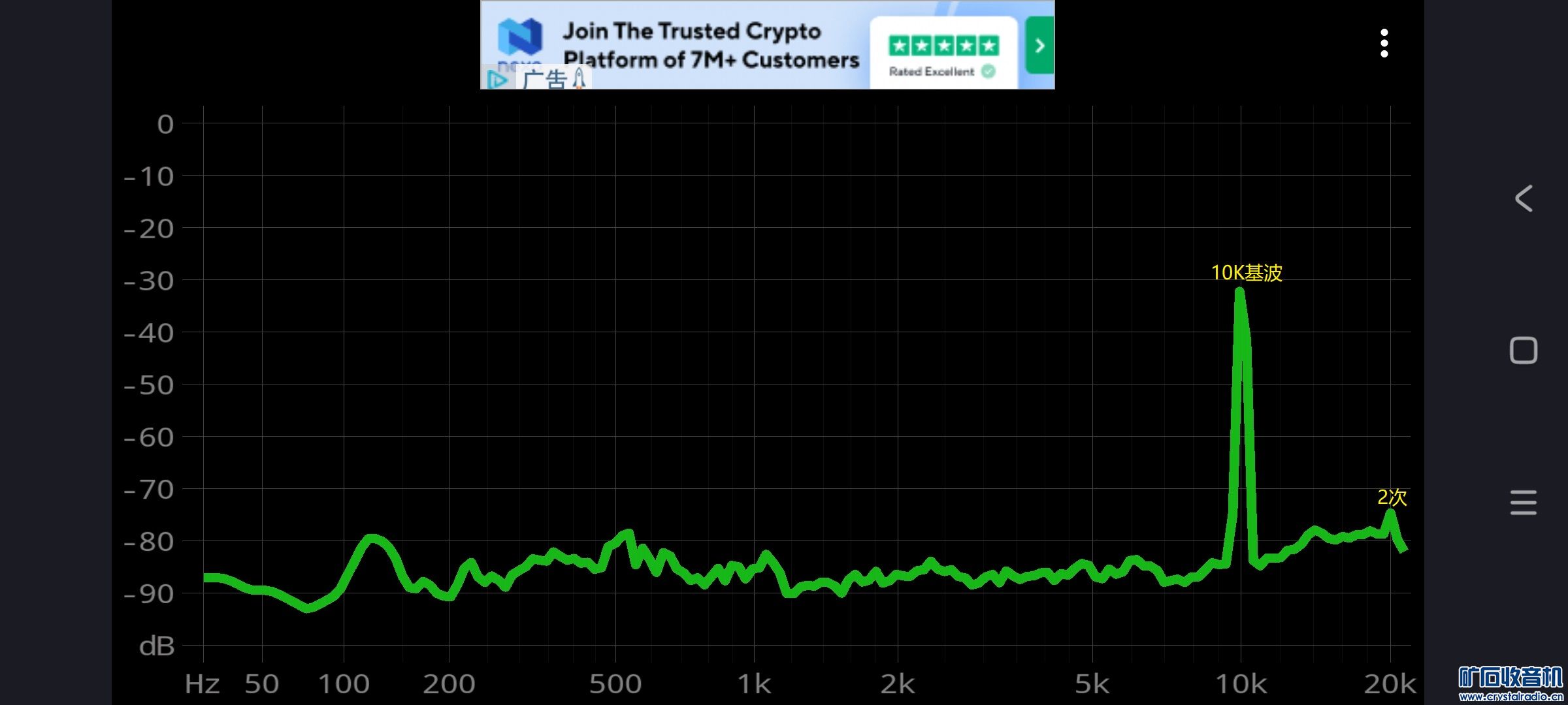

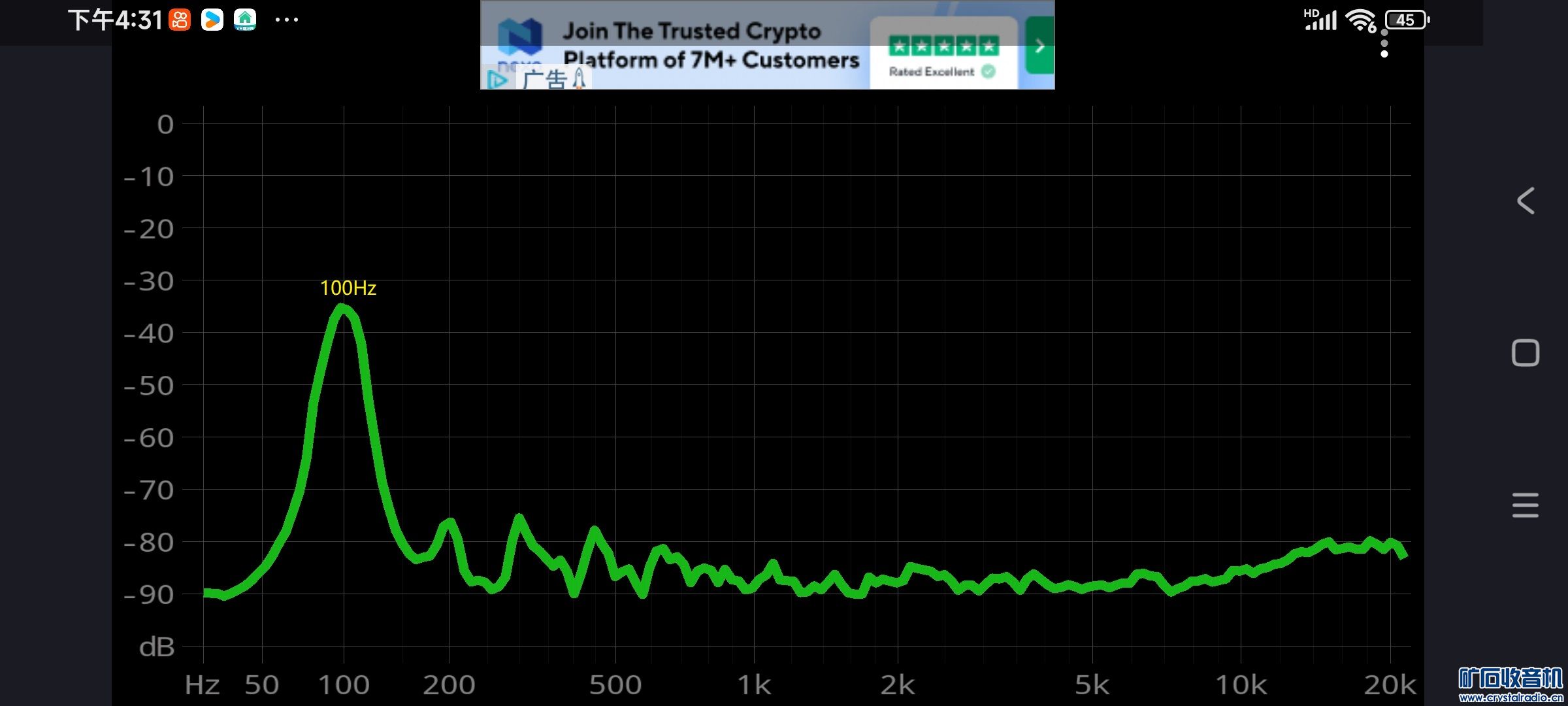

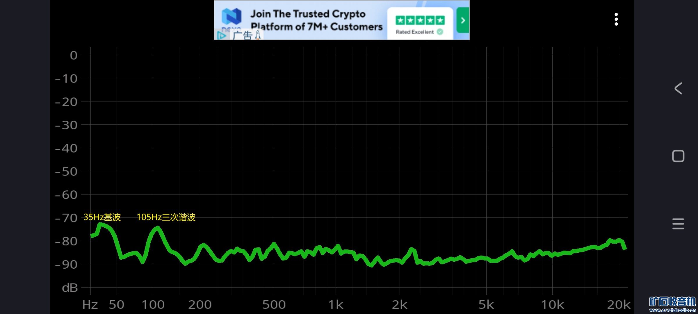

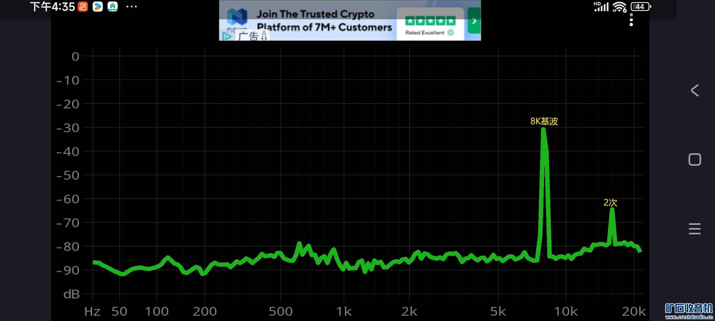

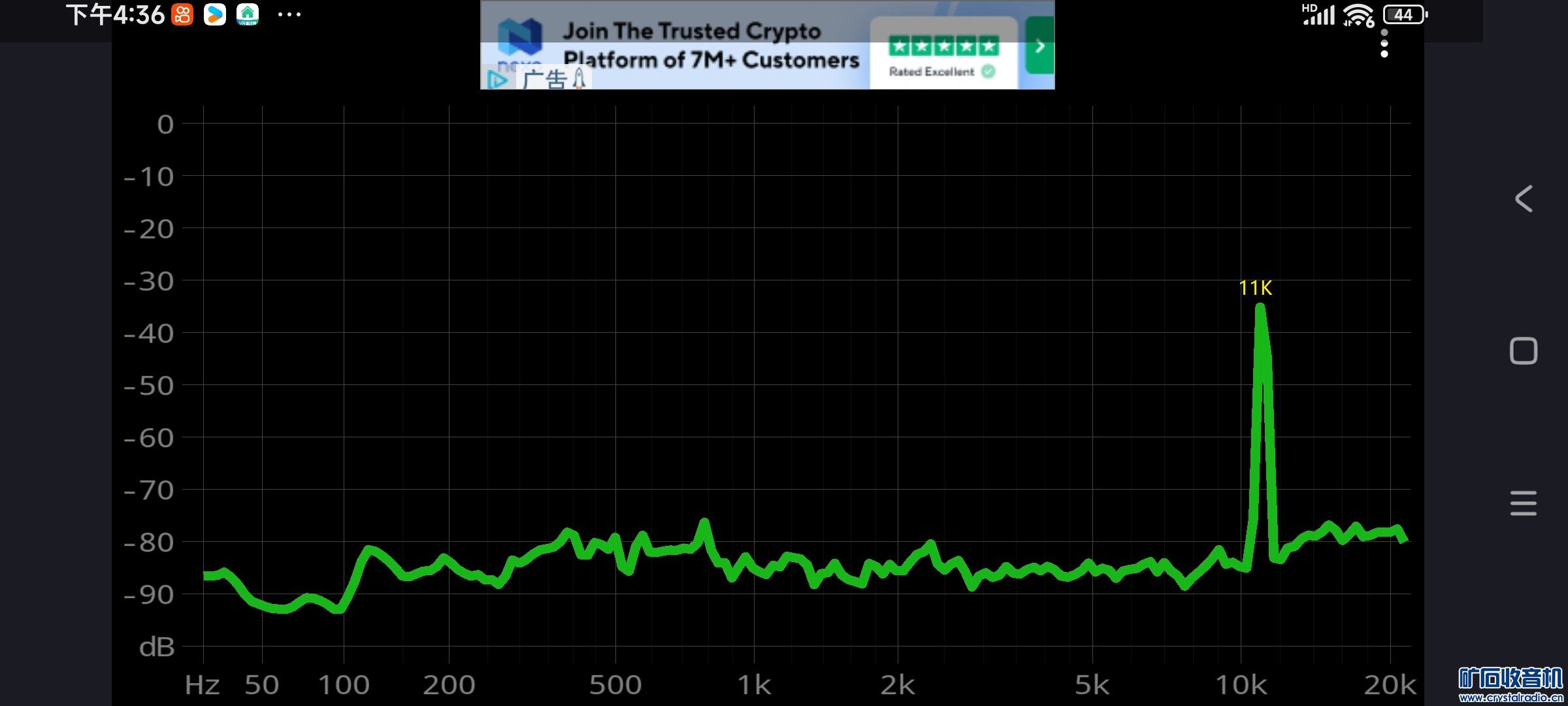

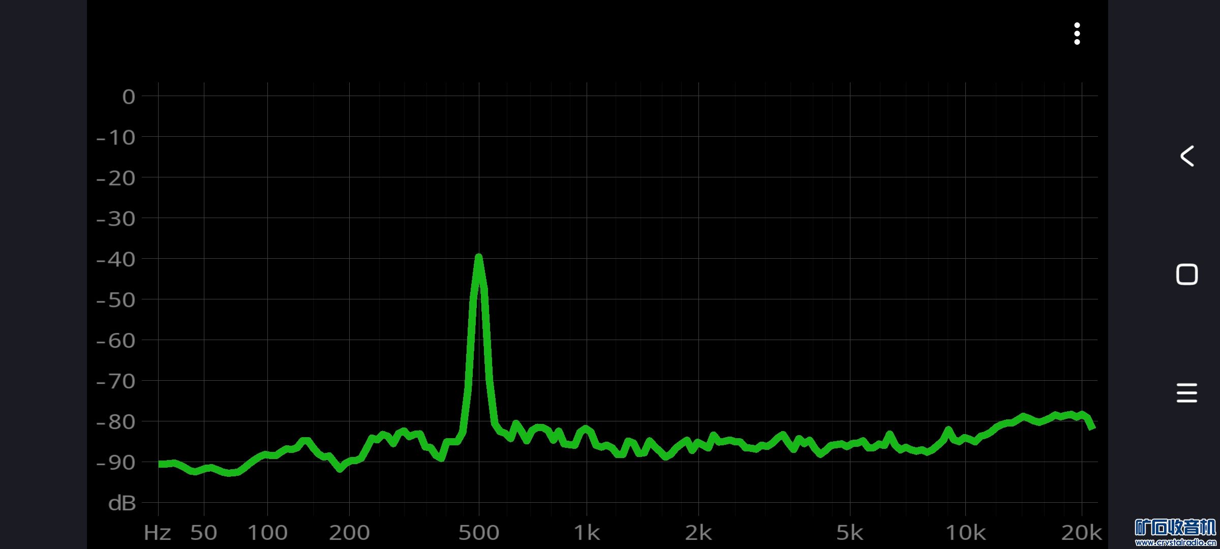

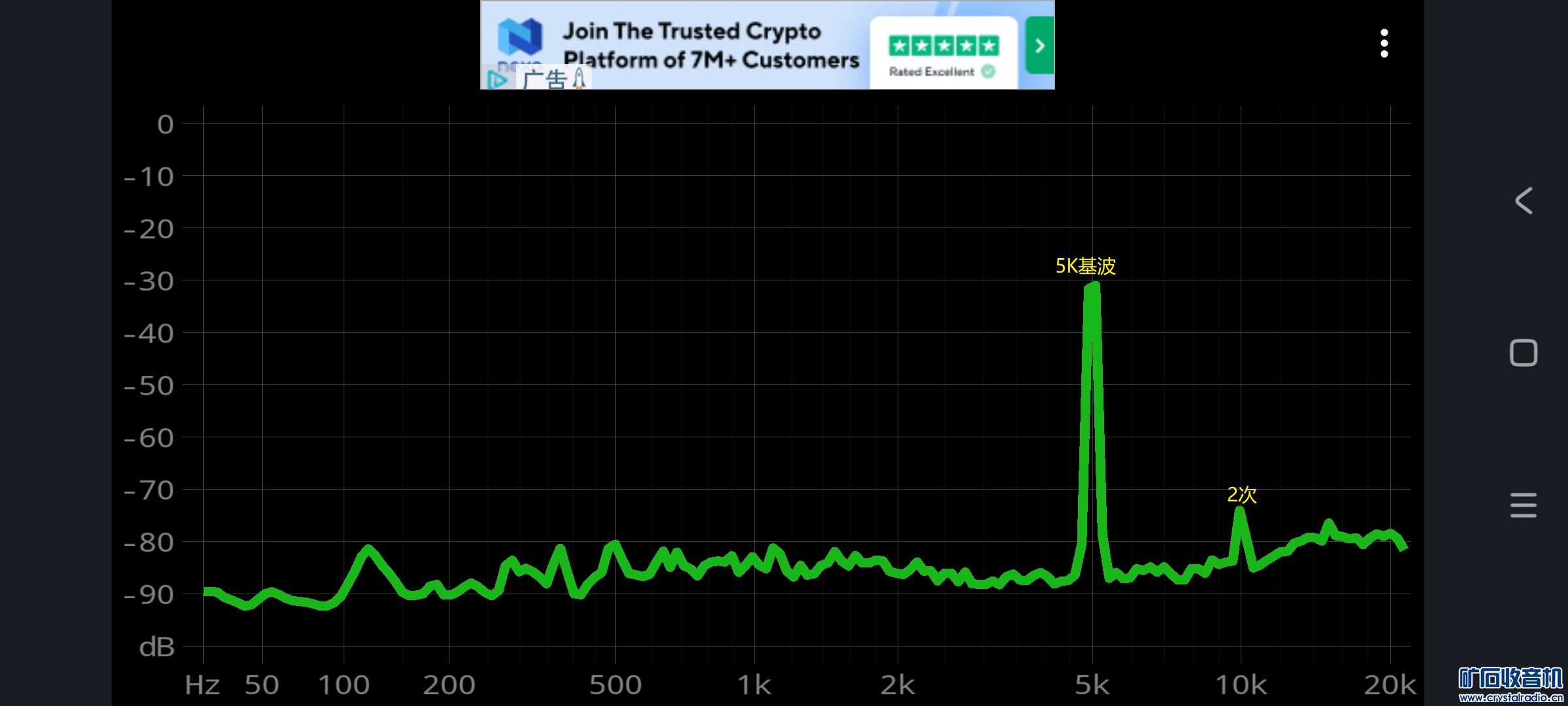

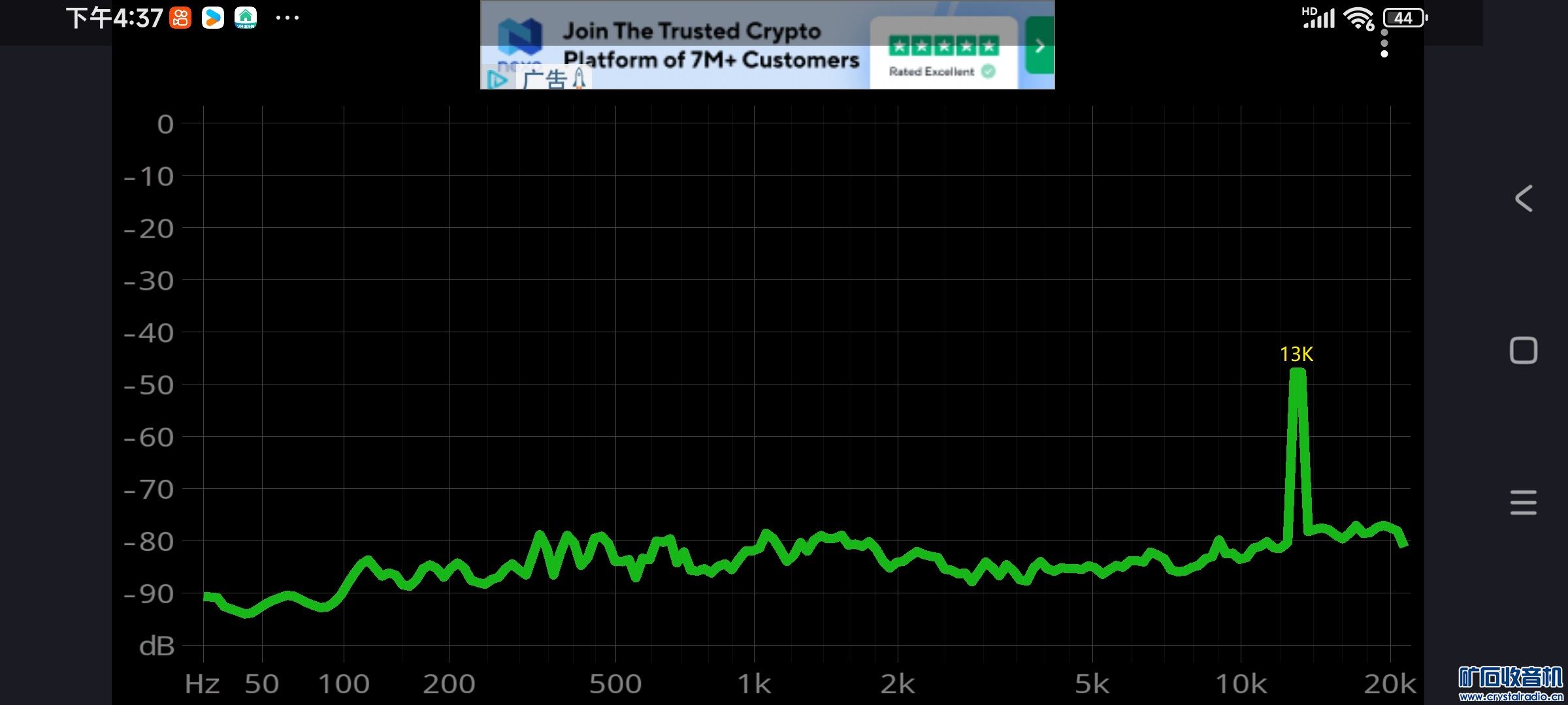

业余的老玩童们有时不必用高大上的仪器,只要了解个大概和定个性就可以了,另用比较法也可大致了解箱子的性能如何。
方法,安卓智能手机一部,下载一个频谱软件,架在离箱0.6-1米距离(自定),功放输入不同频率的信号,看箱子输出的波峰值。
下图是JBL三分频箱子,8寸低音单元测得。从测的结果看,低频的降幅相当大,不能正常播放50Hz以下的低频,50Hz以上的也是逐步上升,直到300Hz达到是高。
35Hz
50Hz
80Hz
100Hz
300Hz
900Hz
2KHz
4KHz
5KHz
7KHz的二次谐波最大
8KHz
10KHz
11KHz
12KHz
13KHz
三分频箱子有二个分频点,在整个频点处有二处低谷,可能是分频点交接处(没验证)。
低端在500Hz左右
高端在1.5K左右
以上也能初步了解箱子的性能,如家中有多套箱子就能进行比较,更能深入了解箱子的特点。
要正确放出超低频必须要用大箱子,所以推小箱子的胆机不必追求40Hz以下的低频。
以上纯属个人看法,各位坛友可谈各自想法,完善观点。

发表于 2024-5-7 12:26:52 | 显示全部楼层
只有一个担心,手机的话筒采集音频,可能不够理想。
 楼主| 发表于 2024-5-7 12:53:56 | 显示全部楼层
所以用比较法可知各箱子的不同点,因采集条件一样。加上耳朵听,基本有一点可信度。
这个测试与扫频的结果也有一定的相似之处。
发表于 2024-5-7 13:05:47 | 显示全部楼层
这个测试与扫频的结 ...
为何楼主不直接用扫频的方法描述这个实验呢?
