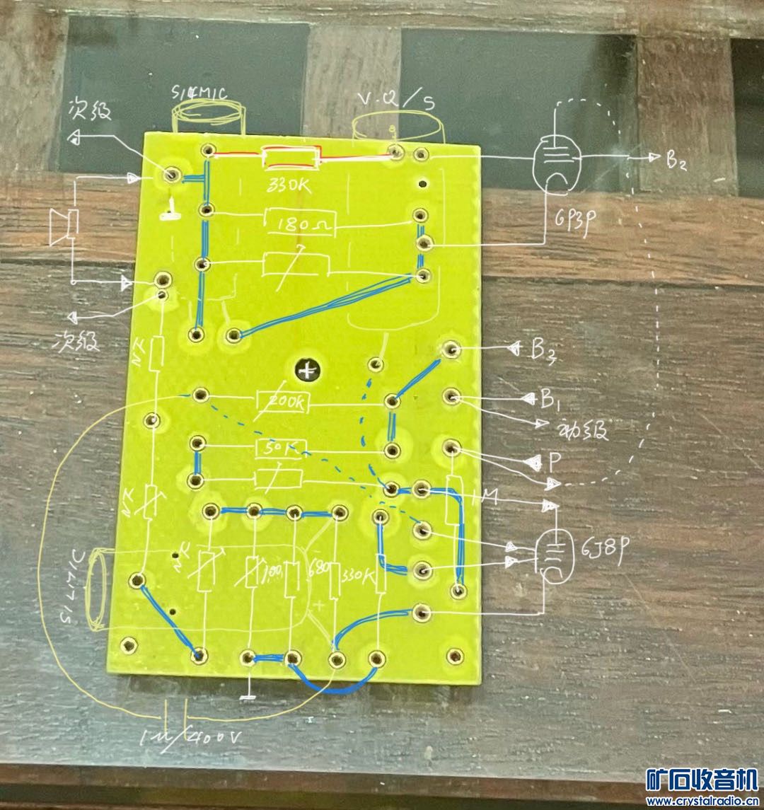

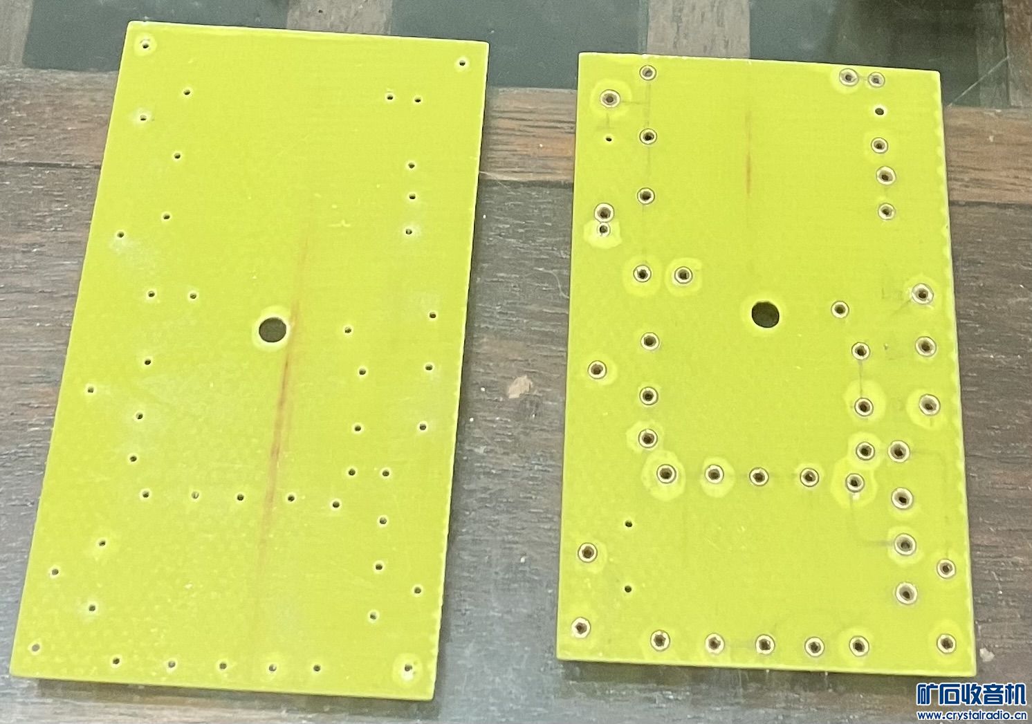

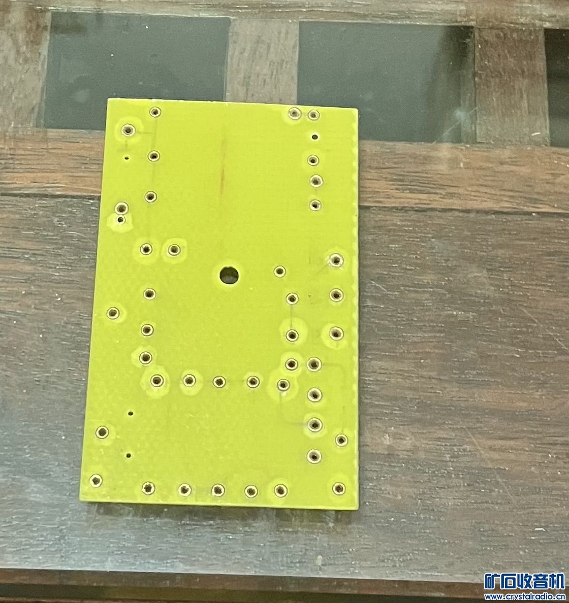

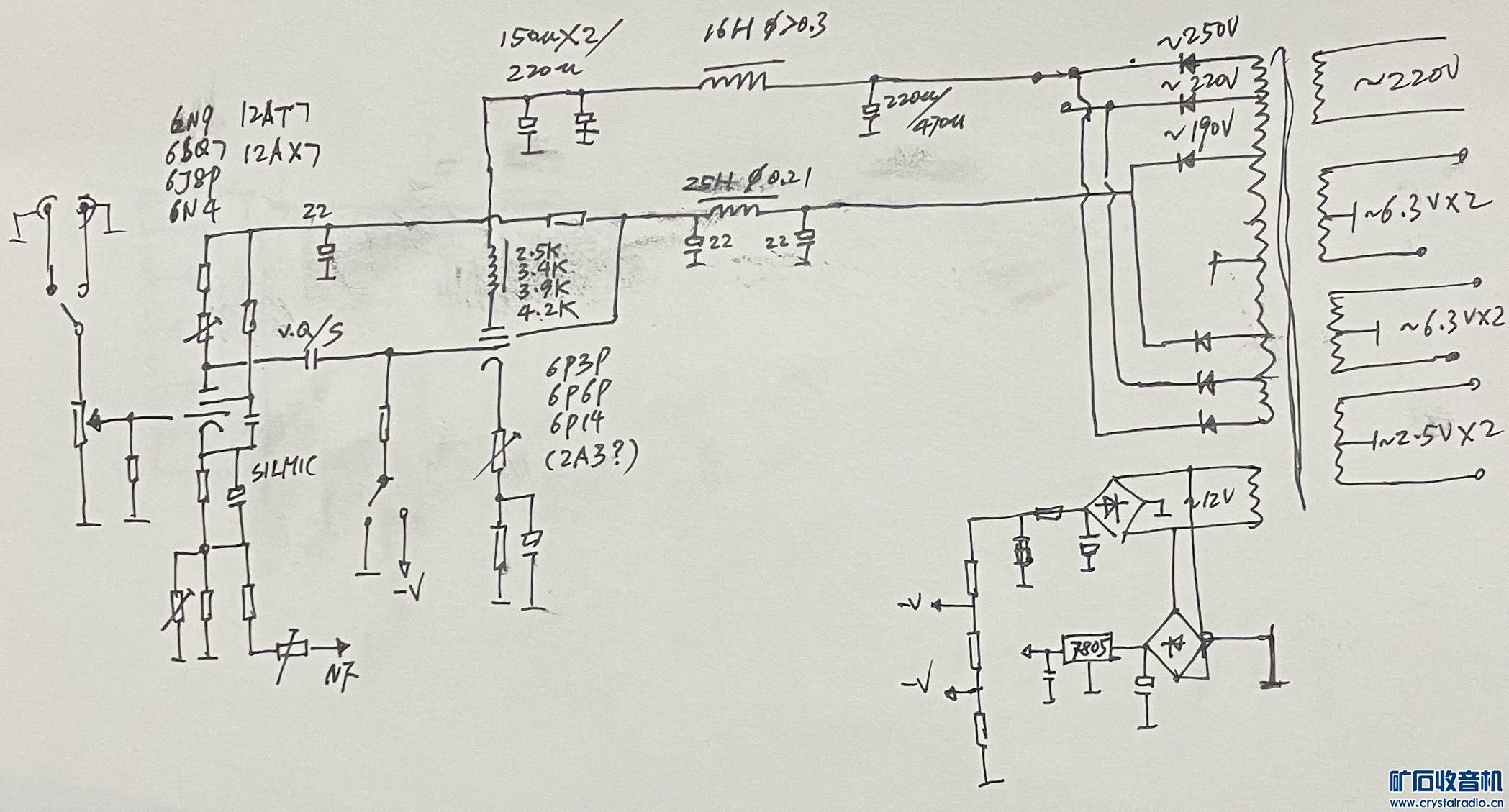

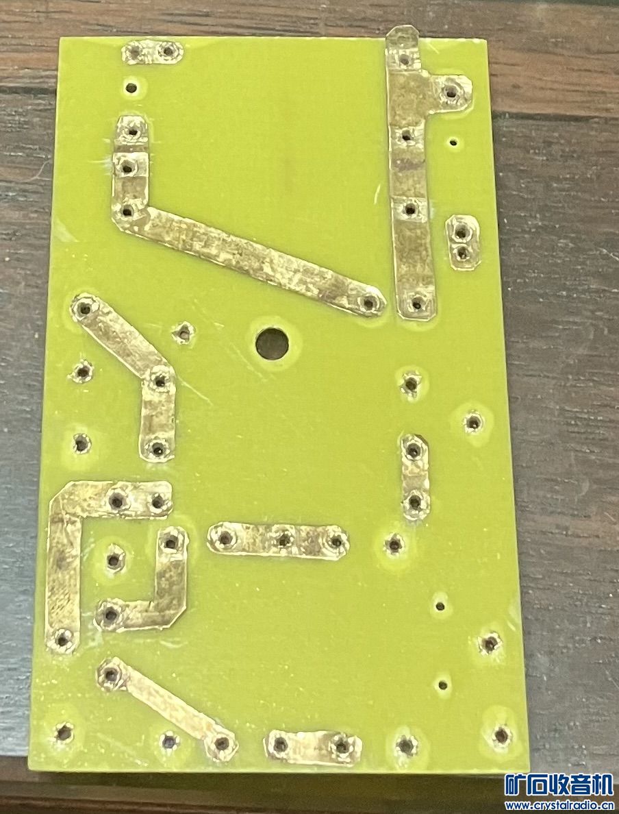

楼主: HD711
搞了两个平台慢慢玩,希望把库存的垃圾能用尽用。
发表于 2024-5-8 05:40:06 | 显示全部楼层
发表于 2024-5-8 10:21:14 | 显示全部楼层
介绍介绍这两个平台呗,看看是怎么个通用法,想学习学习
 楼主| 发表于 2024-5-8 20:58:07 | 显示全部楼层
这个主要是根据自己手头的垃圾来考虑,没什么特别的。
 楼主| 发表于 2024-5-8 21:38:46 | 显示全部楼层
多搞几块板就可以换着玩。
