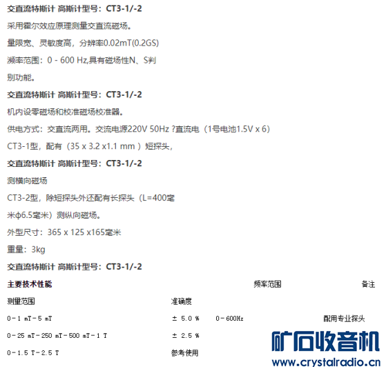

发表于 2024-5-28 22:26:48 | 显示全部楼层
CT3高斯计可以测交流磁场。
