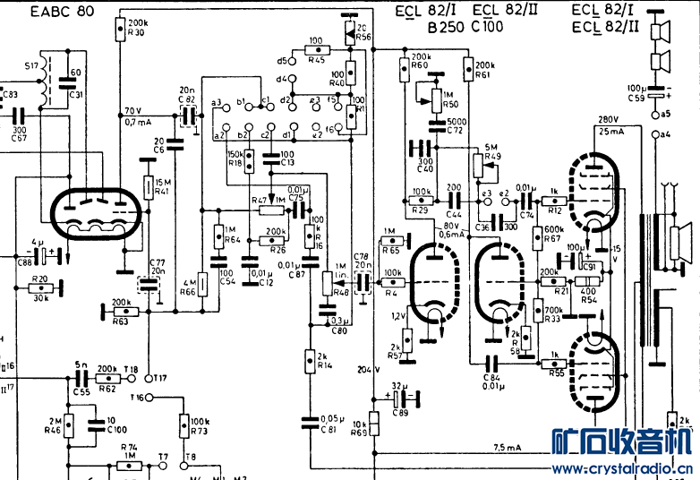

第一张Loewe_opta_venus_1791_w
第二张Loewe-Opta_Atlas_2790W
以上是我截取的雄狮电子管收音机的功放电路部分,1791W与本人有的1790W,电路上一样,本人的机芯由于没有ECL82这对管子,故经过改动部分管脚后插上6F3后也能用,声音也说的过去,但是总觉得没有自己的6P1好听,6F3是给110度偏转角黑白电视机帧振荡兼输出设计的电子管,以前很便宜现在40左右一只,应该都是商家炒起来的,本想着买几只后来放弃了这个想法,觉得现在把所有的电子管都拿来做功放应该是错误的做法,即使能响,也不会好听,不知道ECL82当初设计是做什么用途的,也许只是为了省个管位?
第一张电路和第二张结构上大致相同部分元件略有差异,后期的收音机都找不到ECL82的影子了,都用的是EL84,从图上看ECC83+ECL84×2应该等于两只6F3,从笨的想法看三个人干了两个人的活,效果肯定会更好,再者设计者应该是都往更好的方向设计,自己逐渐放弃了买6F3这个管子的想法,等自己这个机芯的6F3坏了后索性就换成最便宜的6N2+6P1×2试试,因为这个机芯的大电解电容的孔正好就是小九脚的孔,改好后在发帖

我的感觉也是,束射管在听感上比五级管略胜。理论上也能解释得通。

ECC83+EL84=ECL86   /   PCL86

谢谢朋友,个人感觉这种电压功率复合管的性能不怎么好
发表于 2024-6-4 08:54:56 | 显示全部楼层
德国机皇沙巴后级用的就是ECL86/PCL86
世界上最昂贵的胆耳放大奥,后级也是ECL86/PCL86.

学习了朋友   我还听说当年研究这种复合管时因为民用收音机有电子管数量的限制,个人正在试着做一些对比,比如用国产6H2+6N2 代替EABC80,等
