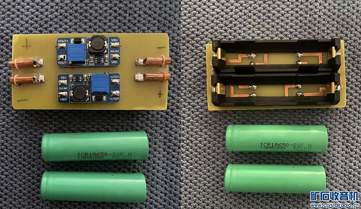

不知道现在还能工作不?这个电池好找么?
这个表,使用1节1.5v的一号电池和2节22.5v的XX15电池,后者早已经没电了,也买不到新的,于是我自制了一个,用两节18650供电,DC-DC模块升压。
升压电池的正反面
升压电池的正反面
