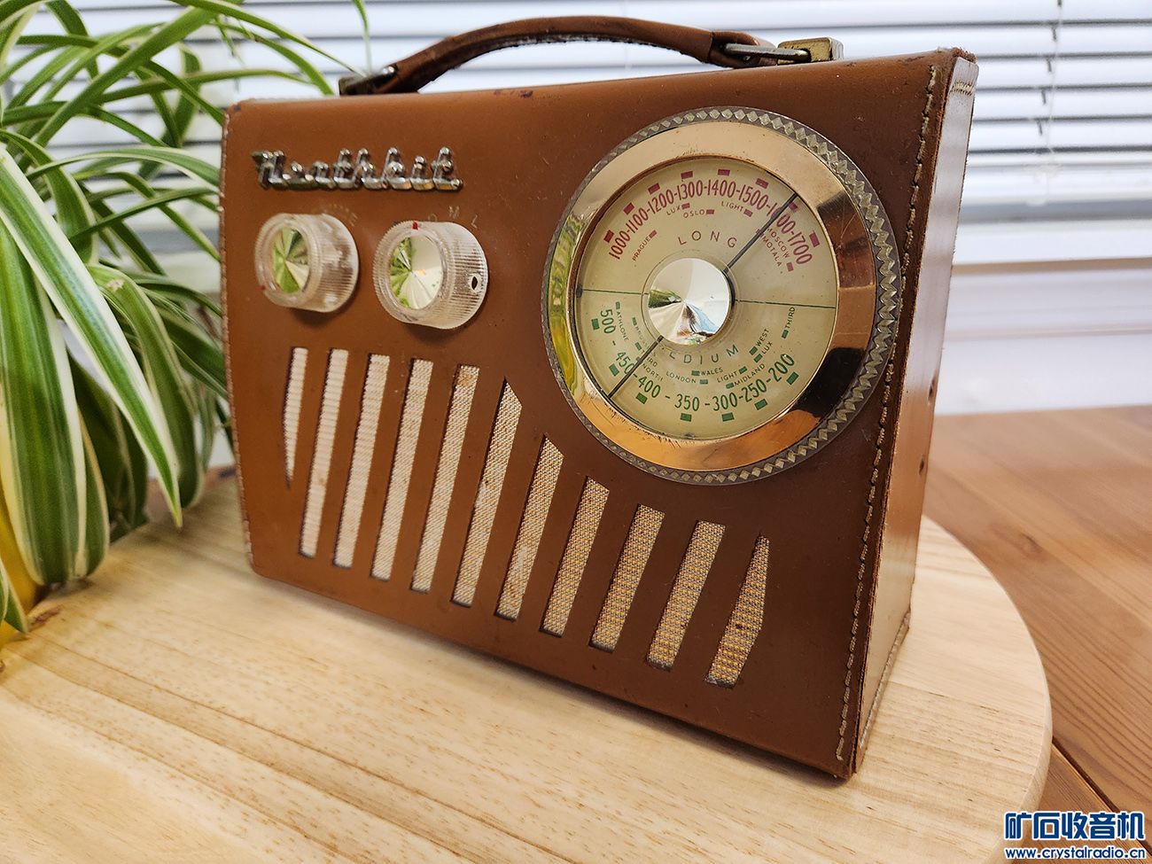

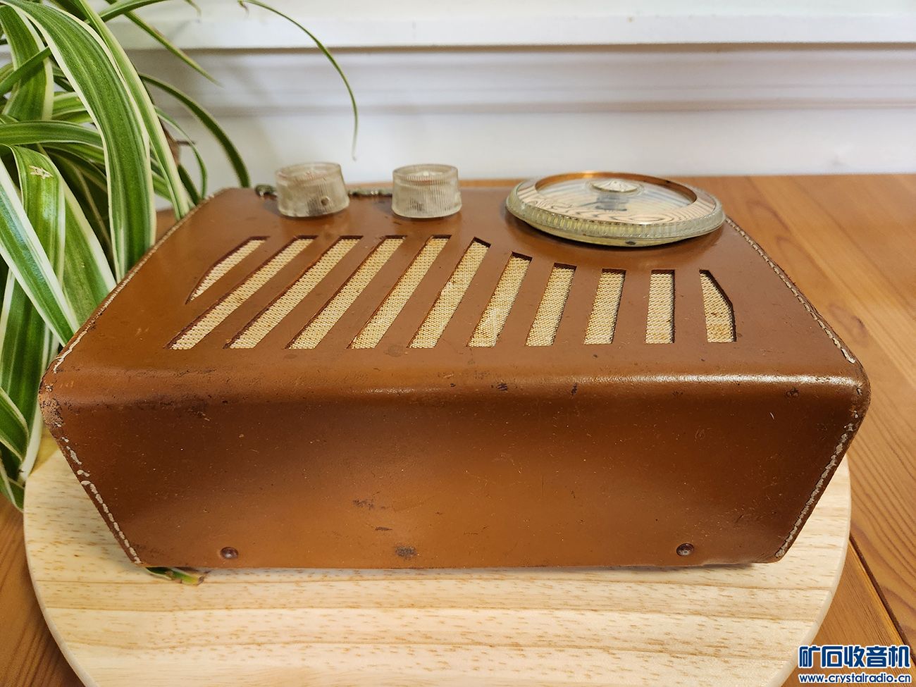

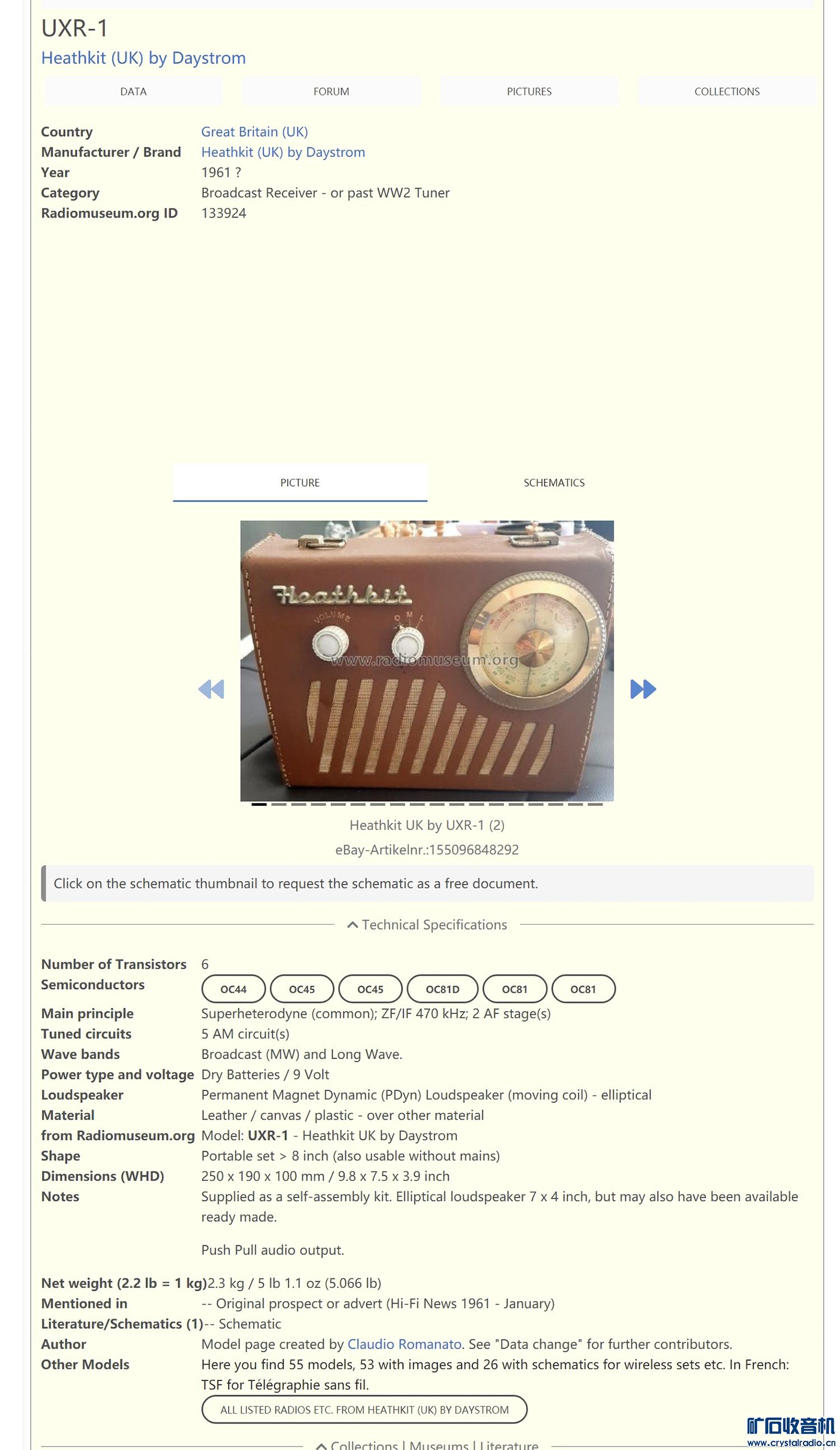

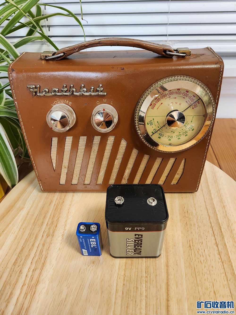

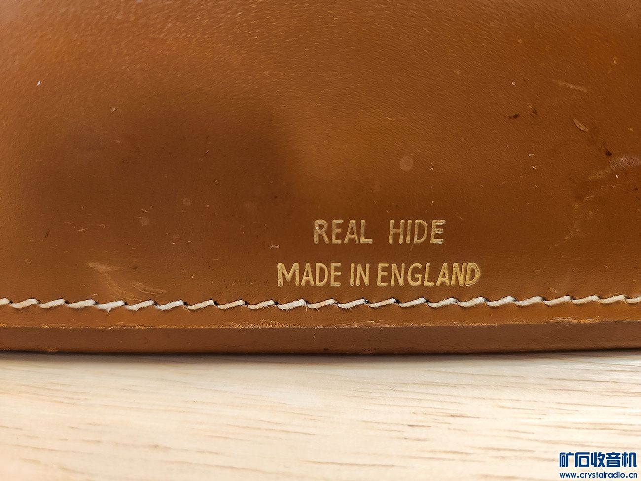

1961年英国 HEATHKIT uxr-1晶体管收音机,6只晶体管,两波段,长波,中波。7×4寸椭圆形扬声器 ,全真皮外箱。打理完成后,灵敏度与选择性都不错。喇叭大,输出变压器也特别的大,感觉音质非常的好。
请朋友们观赏

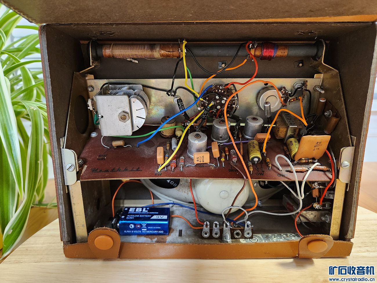

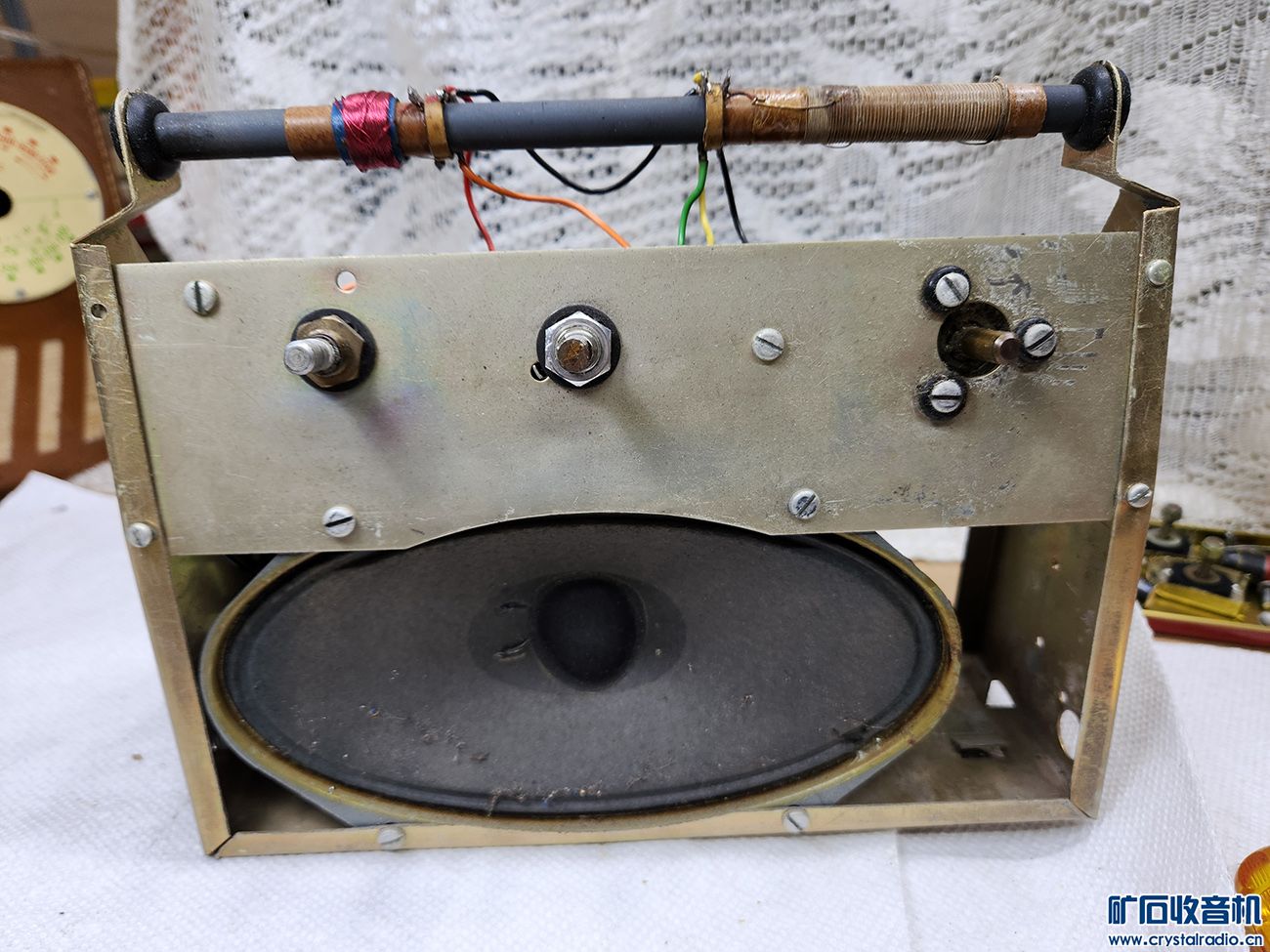

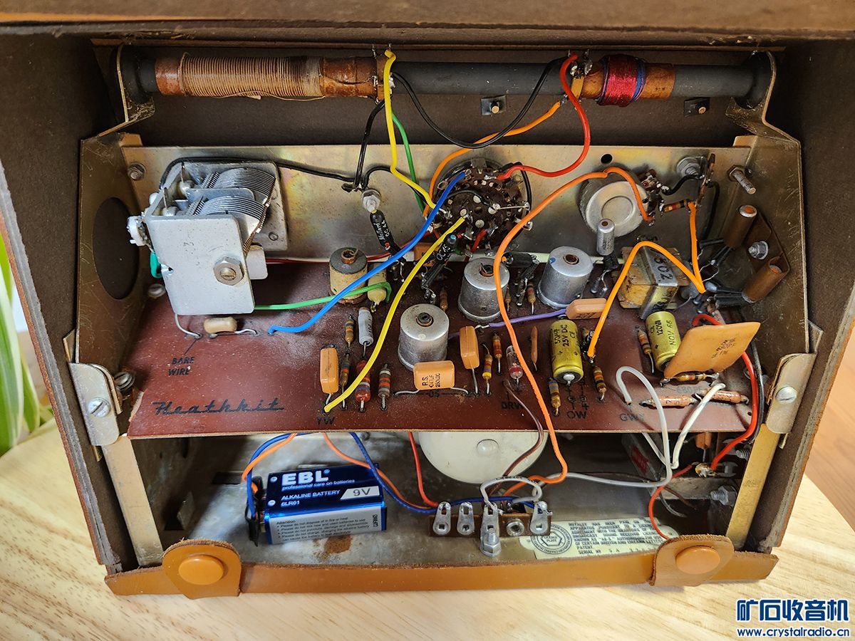

这台收音机的内部结构特别,是一个金属架子,包括电路板与喇叭,其他收音机还很少有这种结构。

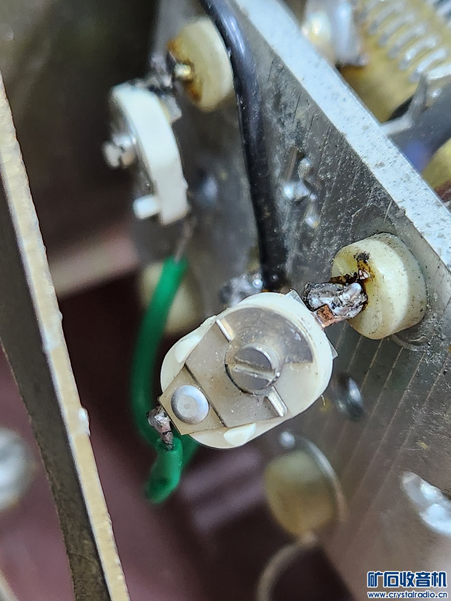

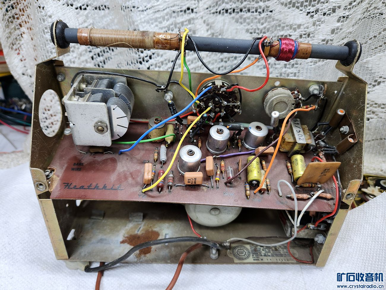

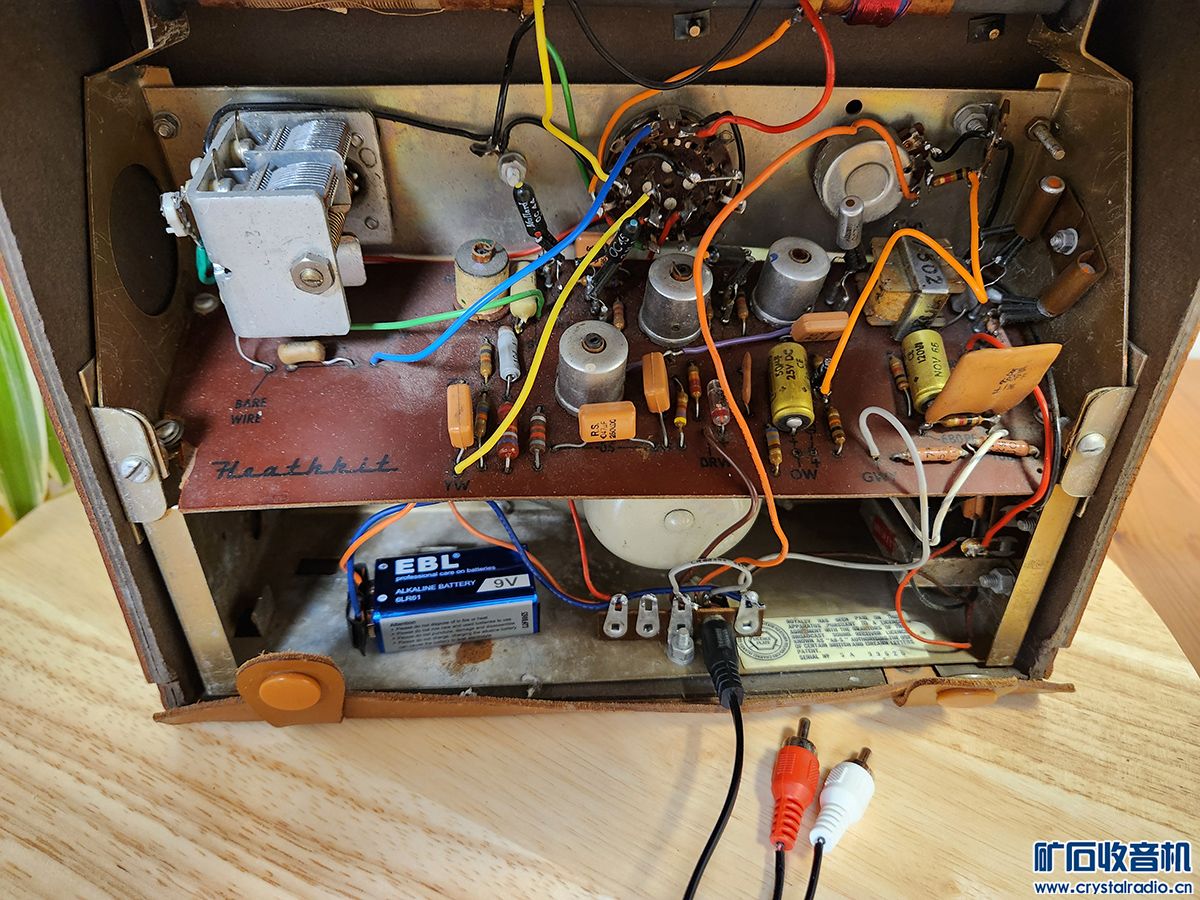

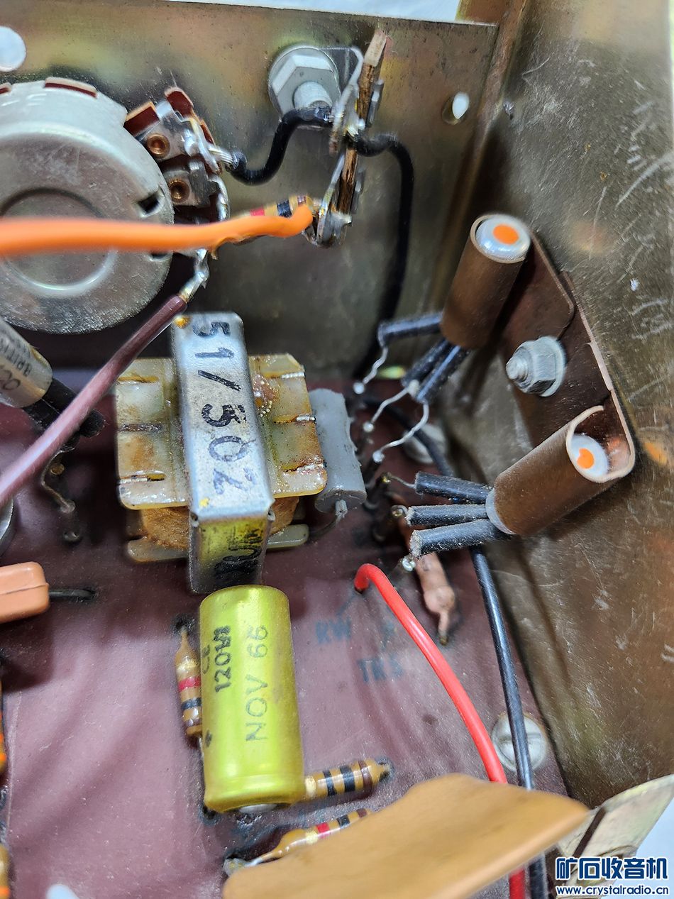

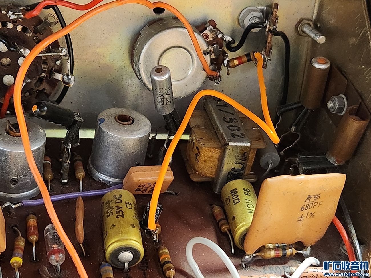

收到此机时外观太差,本来不想打理它,但看到內部情况,又对它产生了兴趣,结构特别,整体金属机架,老式晶体管,7×4大椭圆喇叭,大输出变压器。而且都是原装,没有人动过。最后决定还是将它打理出来,完成后感觉这台收音机品质不错,灵敏度选择性高,声音特别好听,有空间感。

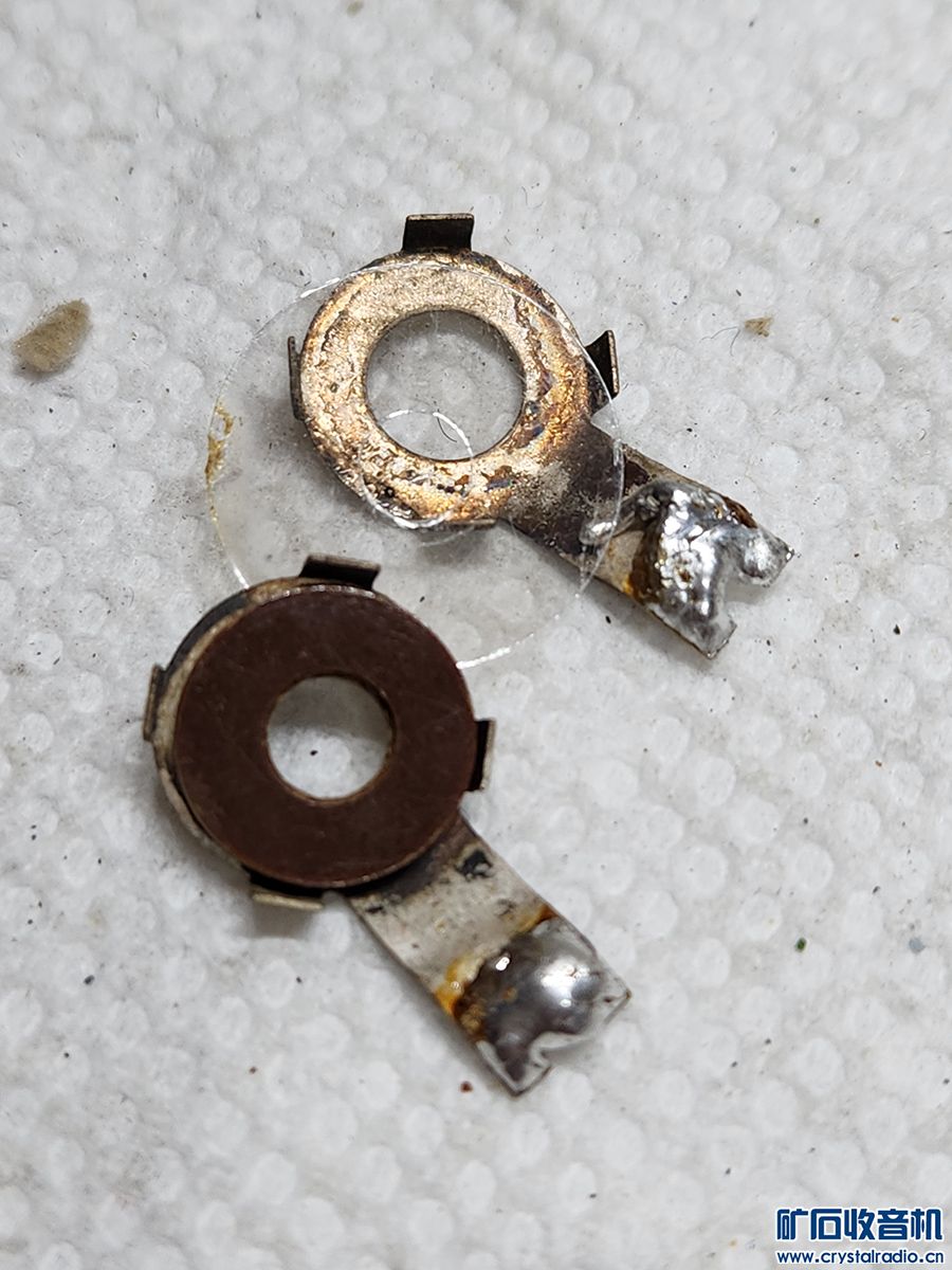

换掉了微调电容
换掉了微调电容
换掉了微调电容
换掉了微调电容
换掉了微调电容
换掉了微调电容

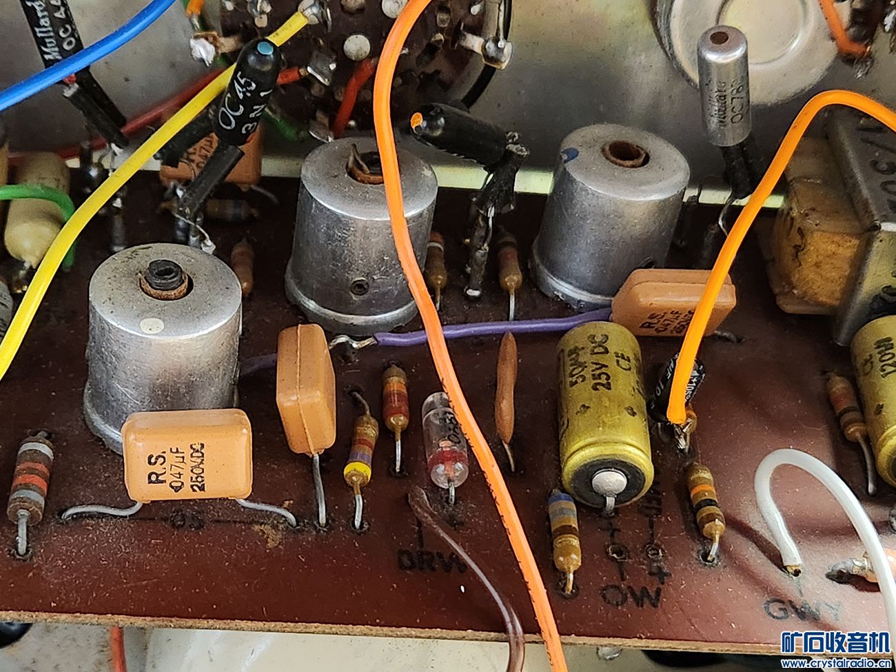

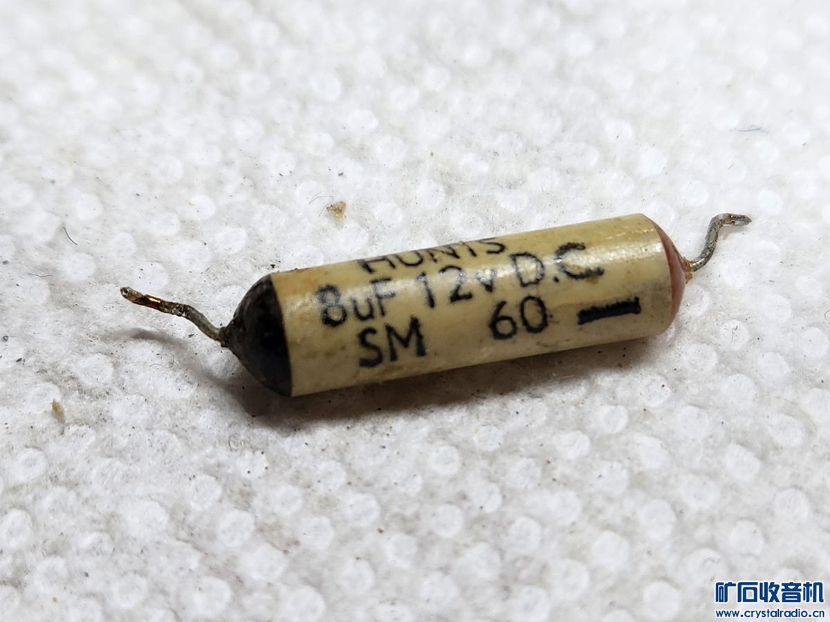

换掉电解电容
换掉电解电容
换掉电解电容
换掉电解电容
加了信号输入
加了信号输入

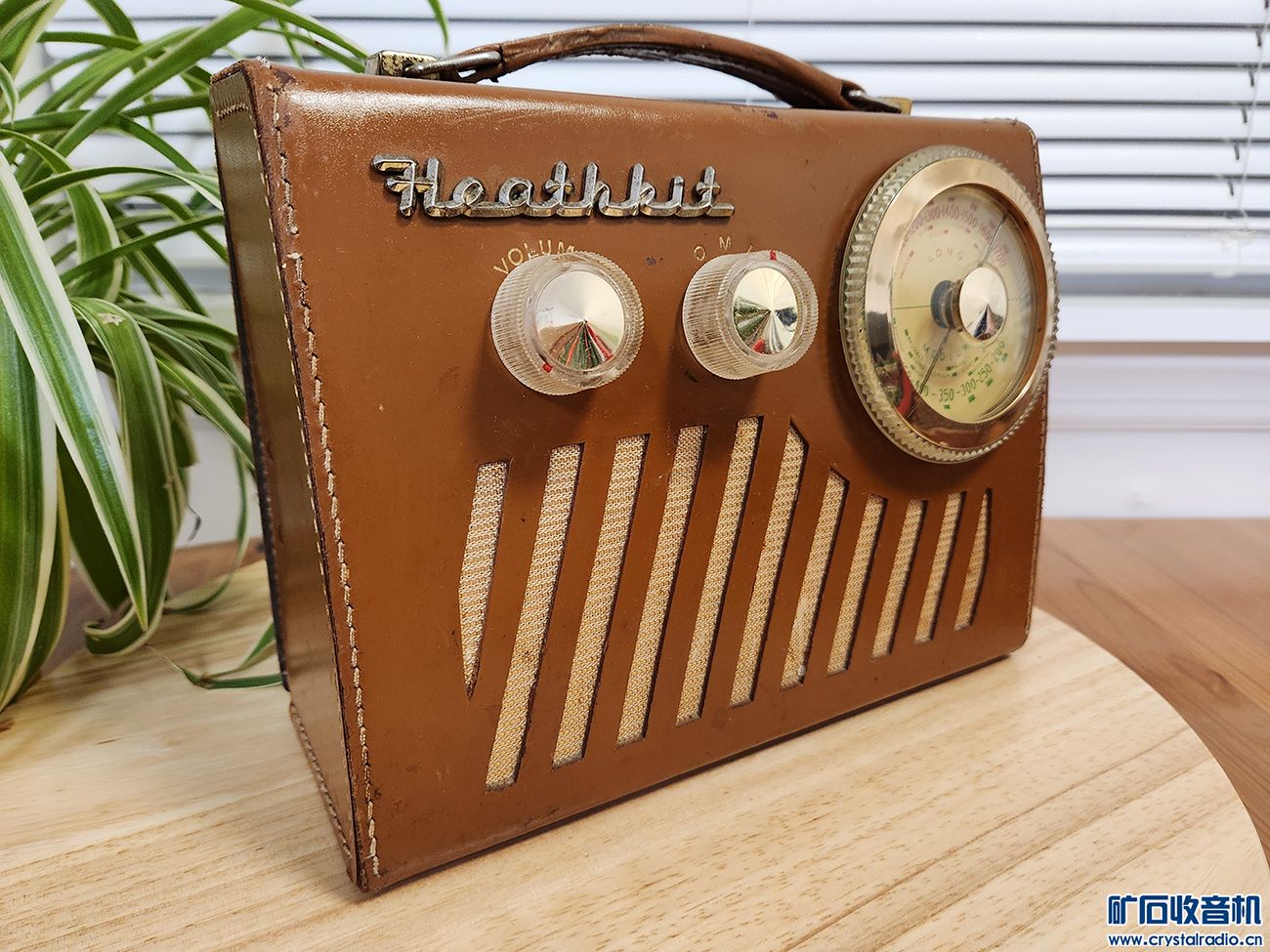

 楼主| 发表于 2024-5-6 10:56:52 | 显示全部楼层

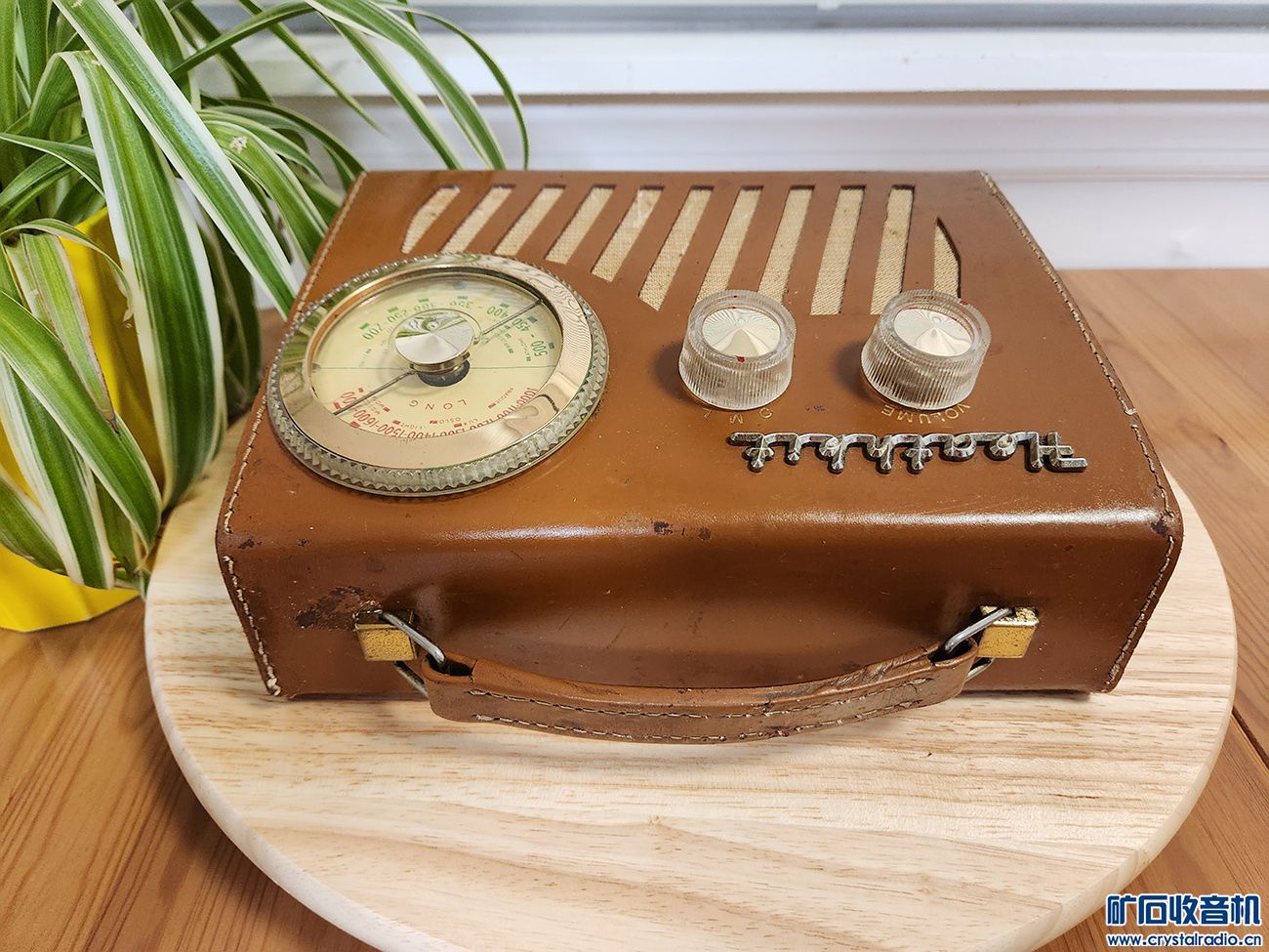

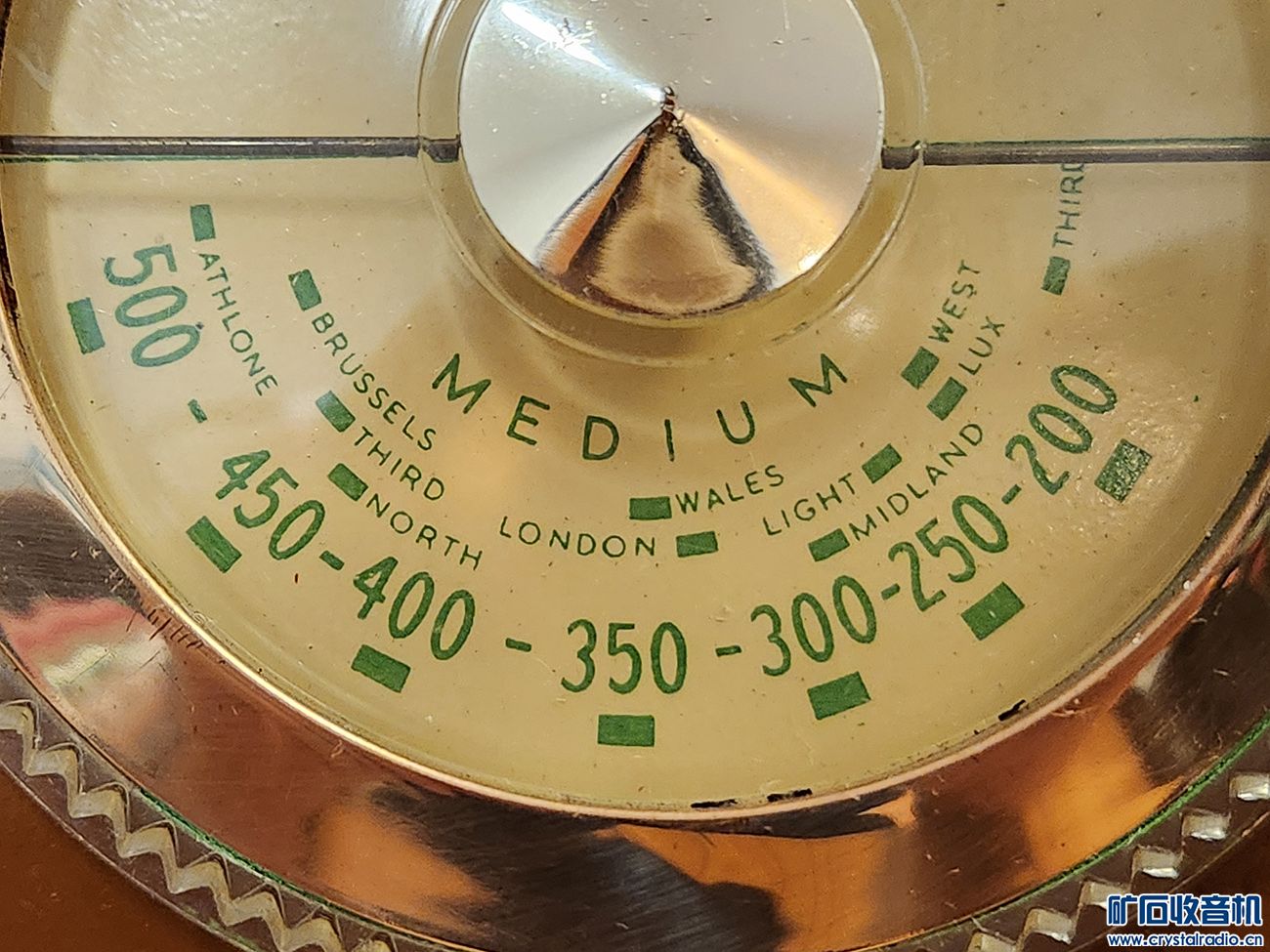

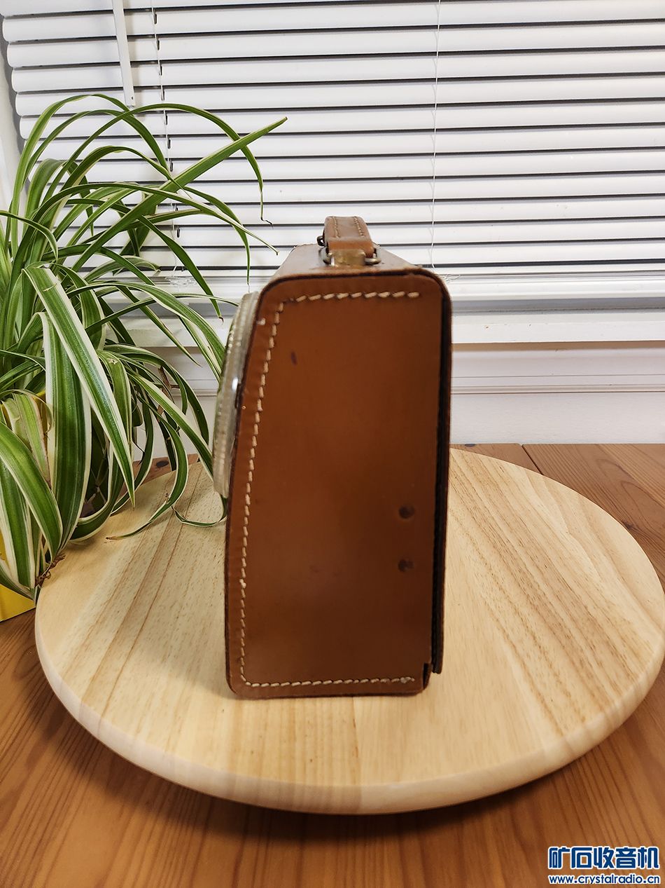

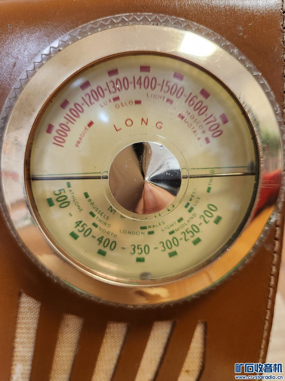

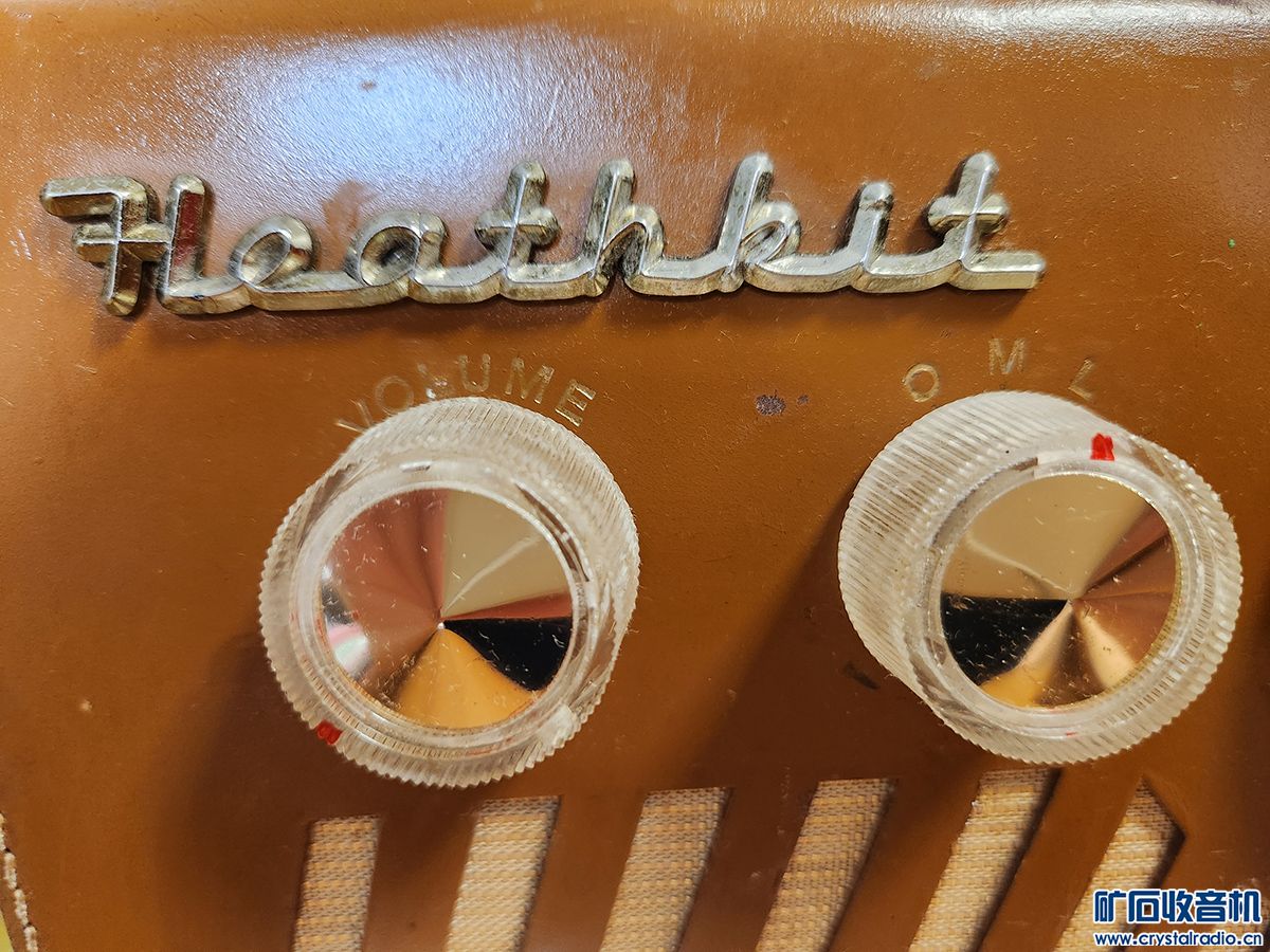

收到时外观太烂太旧,电器修复后,对外观还是用力打理了一番。没有旋钮给它配了两个,拨盘中心加了金属片

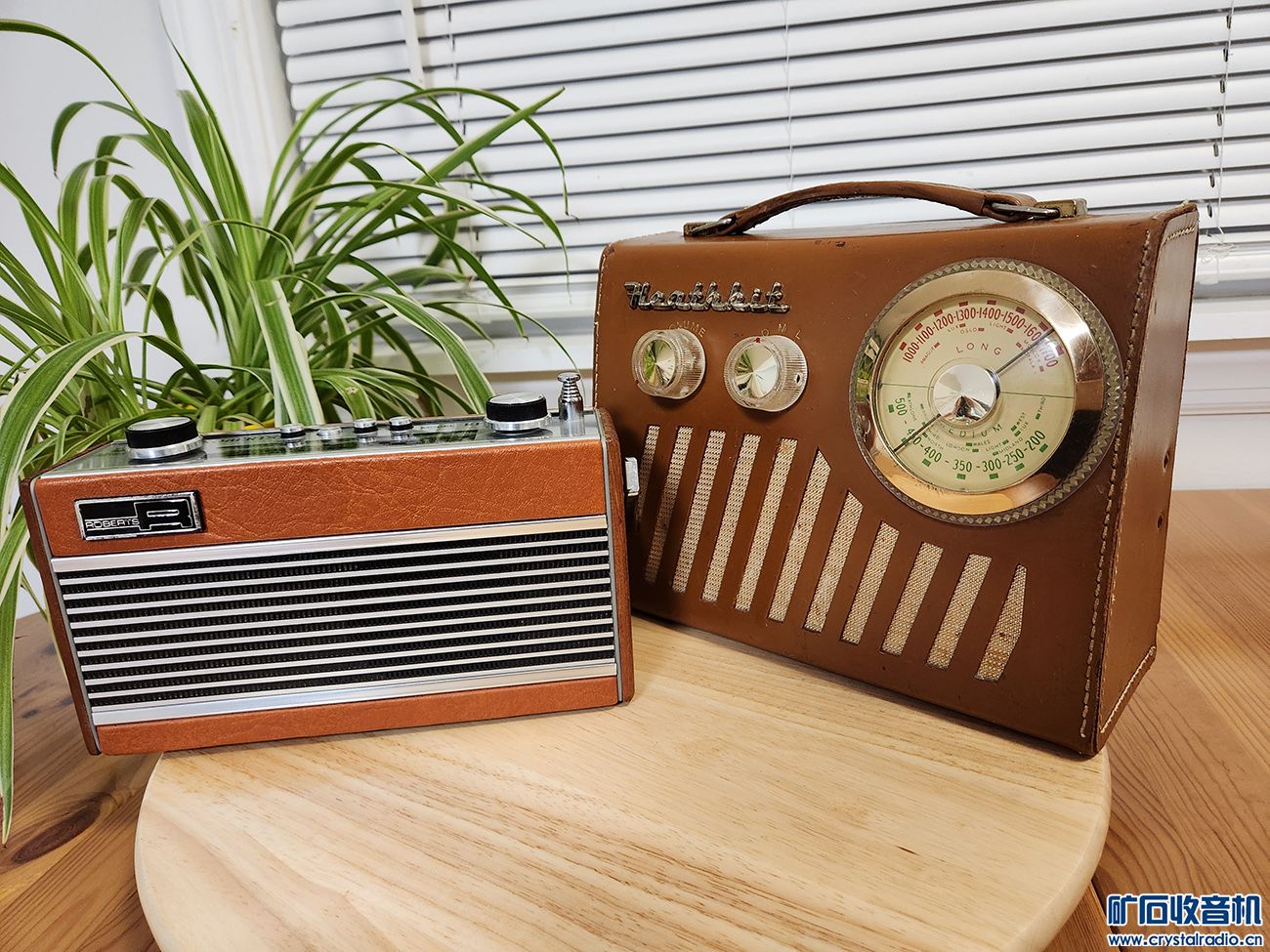

修复后的两台英国机
修复后的两台英国机
 楼主| 发表于 2024-5-6 11:11:19 | 显示全部楼层
原装的9V电池容量很大

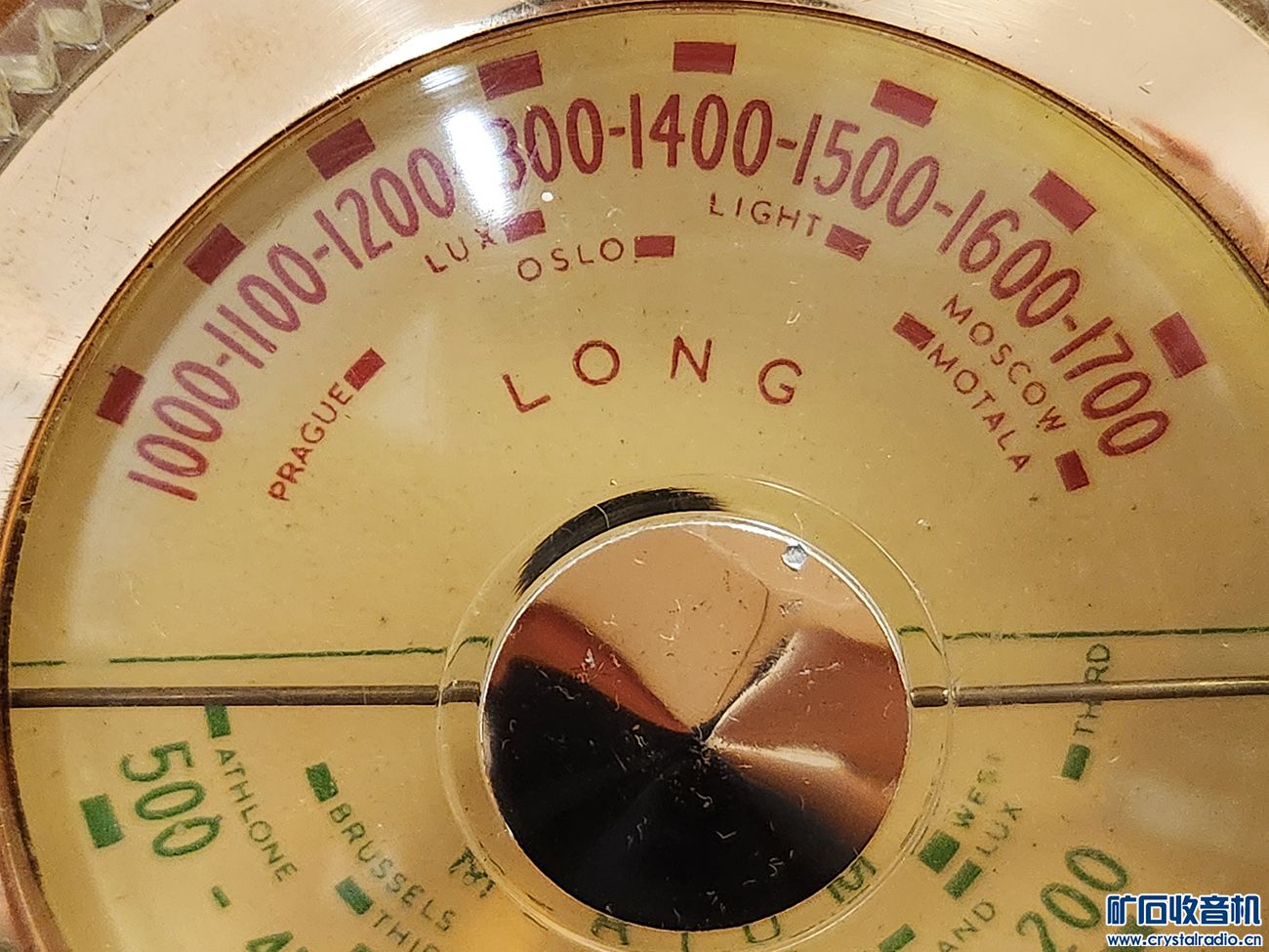

这个机器的频率范围和国内常见的不一样!

发表于 2024-5-6 12:46:10 | 显示全部楼层
自制冰激凌 发表于 2024-5-6 12:39
这个什么东东还能调整?红圈
像是振荡线圈...
