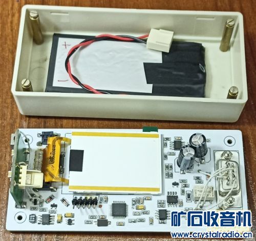

这个表准确度怎么样
发表于 2024-5-6 09:08:00 | 显示全部楼层
飞翔的空灵 发表于 2024-5-6 08:40
这个表准确度怎么样
0.2  -  2%

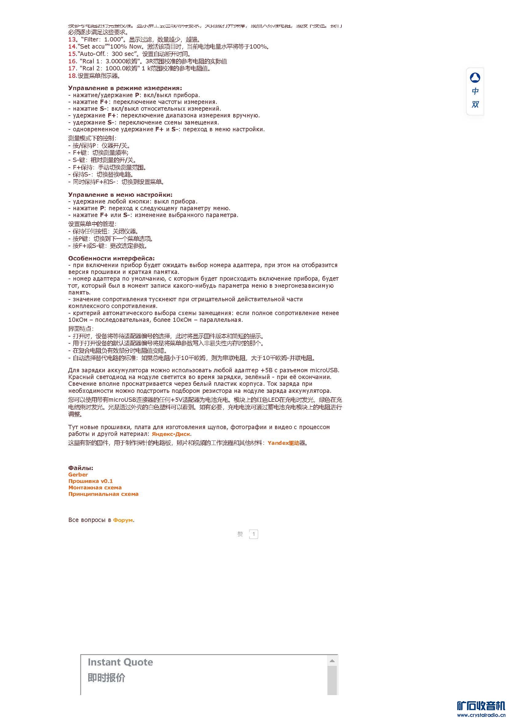

提供了原理图,PCB打板文件,固件.可以diy,没有源程序.

使用STM32F303 的ADC, 结果应该达不到0.2%.
大家可以参考一下:
像ICL7129 是非常精密的4位半, 是15bit 多积分ADC, 它的跳动只有尾数1位. 实际上用它做的表, 普通的也只做到0.1%(直流电压档,其它档都低于此档)
STM32F303 ADC, 是12BIT, 实际上即使软件做的再好,也不会高于10BIT的双积分(尾数只跳动1位).
像ICL7106 12BIT双积分ADC(尾数只跳动1位), 绝大部分表,直流电压档只能做到0.5%. 所以STM32F303的ADC不会超过0.5%

发表于 2024-5-6 13:30:14 | 显示全部楼层
f303的adc比f103的adc好很多,基本上只跳1-2字,过采样后很容易稳定到12位。
发表于 2024-5-6 13:56:11 | 显示全部楼层
过采样, 提高不了ADC的线性.
看一下, ICL7106的线性, 和STM32F303 ADC的线性吧
这个是双积分 ICL7106的线性度.
这个是STM32F303 ADC的线性度
看作者的电路, 不是差分输入, 所以应该是单端输入.
