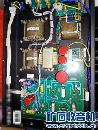

我有一台意大利声韵KT88单端并管后级一只kt88坏了,买了四只GE6550换上去听了二小时,四只7W220R烧了,问了店家他说6550不能直替kt88,要调整偏压,请教6550真的不能直替kt88吗?调整偏压的话要多大电阻合适。

 楼主| 发表于 2024-5-7 12:17:03 | 显示全部楼层
就是这台

发表于 2024-5-11 11:04:22 | 显示全部楼层
xwyn 发表于 2024-5-11 02:33
因为管已经买来了
那就要按管子的参数进行适当的调整,让它工作再最好的状态
发表于 2024-5-13 19:55:48 | 显示全部楼层
发电路图看看屏极电压是多少?
