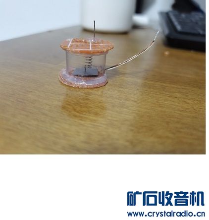

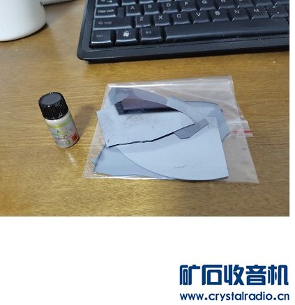

硅片和银浆
银浆涂抹

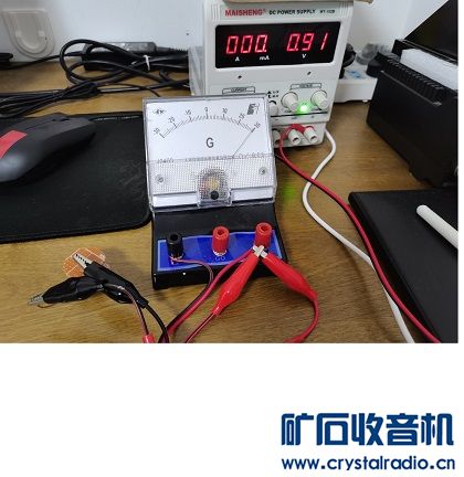

硅二极管
正向导通
反向截止

发表于 2024-5-4 23:19:03 | 显示全部楼层
正反向特性是不是不太明显?

 楼主| 发表于 2024-5-5 07:59:06 | 显示全部楼层
psm4839 发表于 2024-5-4 23:19
正反向特性是不是不太明显?
没有一个明显的开启电压,过渡平缓,我再测一下。

发表于 2024-5-5 13:04:02 | 显示全部楼层
pn结电容是不是有点大?

感谢您的回复!
相比于其他晶体,硅片相对便宜且操作方便,可以用玻璃刀切。低阻的硅片更容易做成肖特基整流接触,几十kΩ左右,用金属针尖即可,不锈钢针,黄铜针都行。欧姆接触是通过涂抹银浆再用导线接触,用胶带粘的。针尖晃动或导线松动都对肖特基接触产生较大影响。
