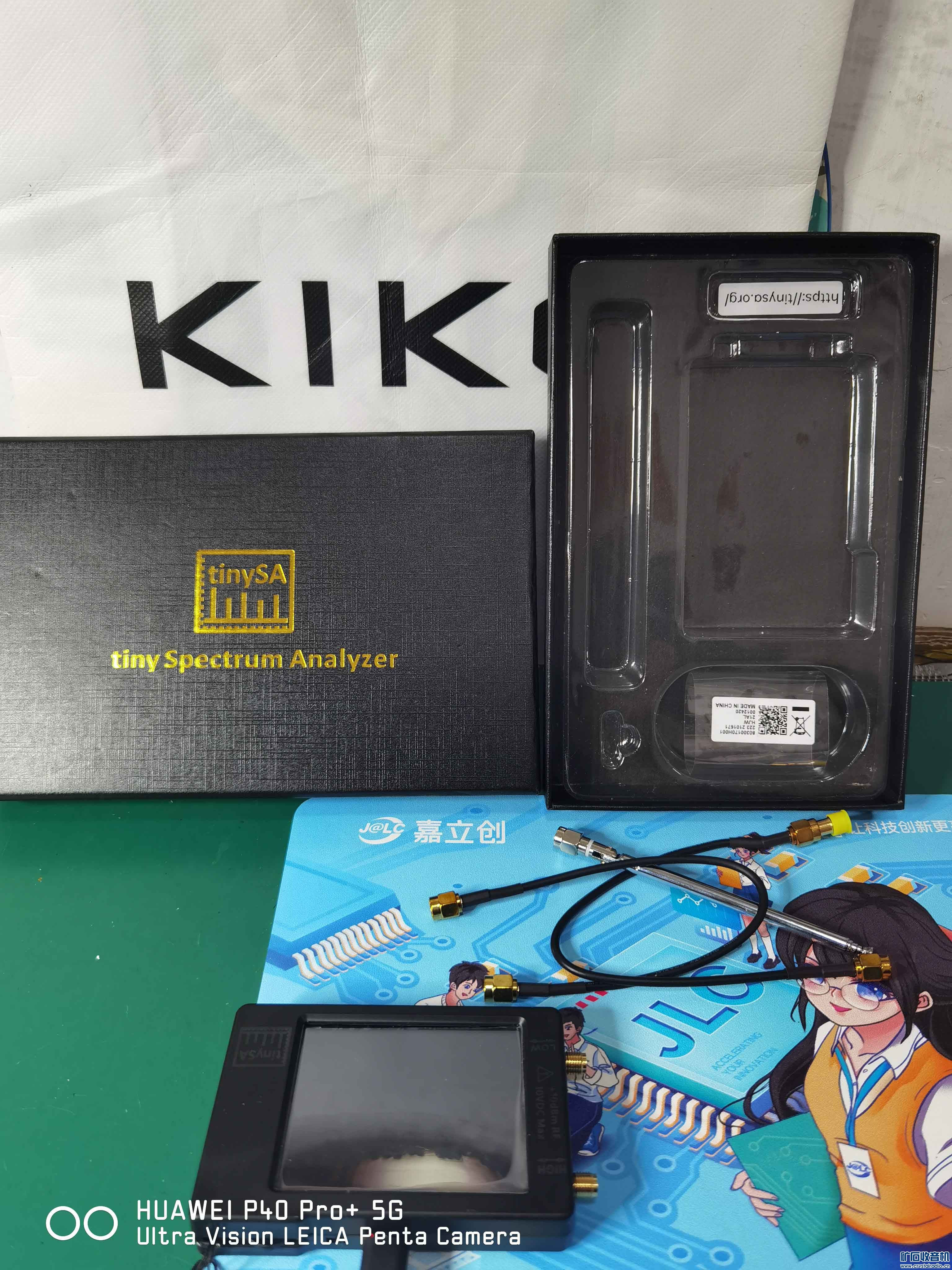

买了手提频谱分析仪,tiny spectrum analyzer
发表于 2024-5-4 17:25:26 | 显示全部楼层 |阅读模式
暂时不知怎样用,
