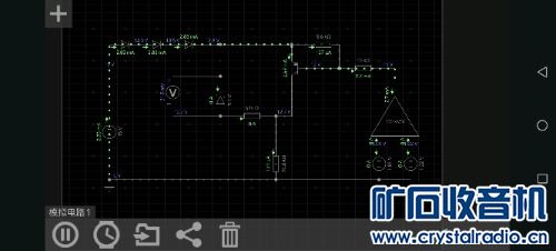

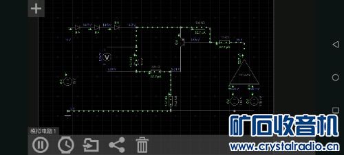

 楼主| 发表于 2024-5-7 11:39:50 来自手机 | 显示全部楼层
Q2通过R203到了一个LM339,用模拟电路仿真,因为仿真的比较器是+-15V的,所以电源只能用15V。比较器输出高低电平时的Q2导通状态一目了然。
