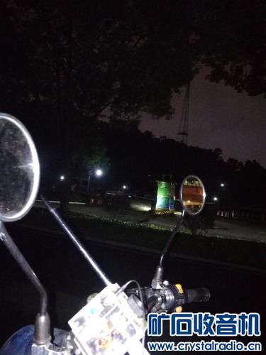

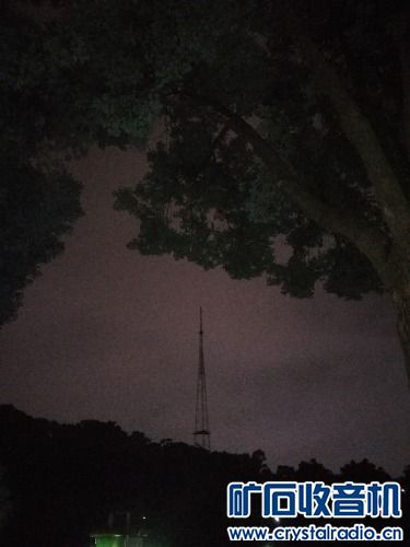

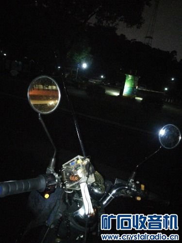

人民公园半山腰,距离发射塔1公里,声音哇哇的,选择性非常差串台严重,可变只能微调,调台要通过伸缩拉杆天线的长度和摆动天线方向完成。

 楼主| 发表于 2024-5-4 12:26:49 | 显示全部楼层
是的,用的单调谐回路,26P的空气陶瓷单联,1SS106检波,特地去试试效果,没办法家里老小区被一圈高楼大厦包围信号极差啥都听不到
 楼主| 发表于 2024-5-4 12:36:02 | 显示全部楼层
本地是省会城市,一共有13套调频节目,分两座发射塔,去的这个是省台天线,有6套节目,5公里外还有一个市台天线,旁边是殡仪馆,凌晨两点有点瘆得慌就没去
