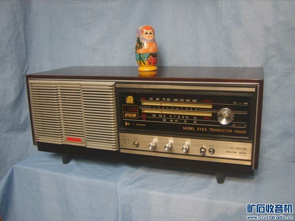

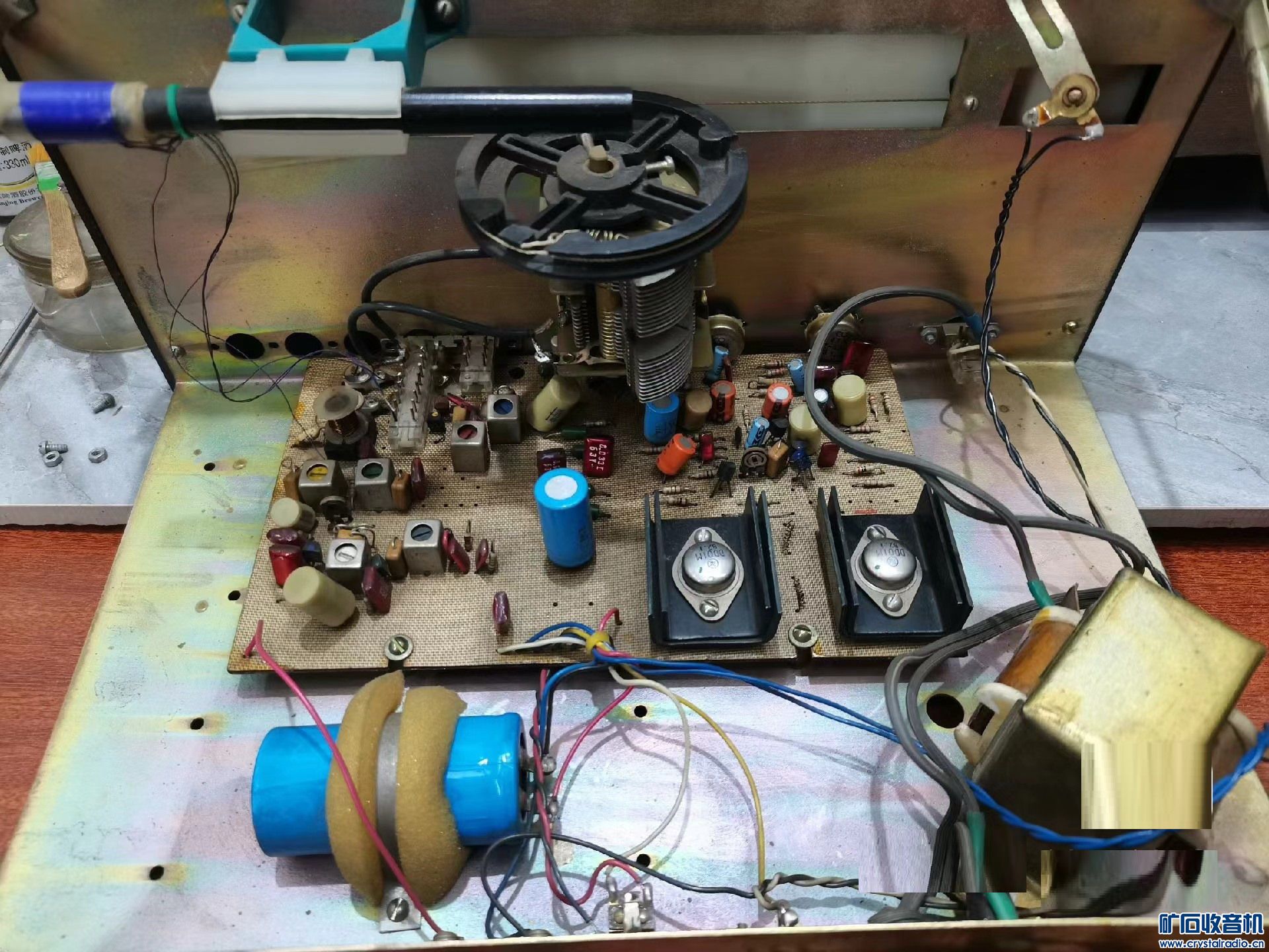

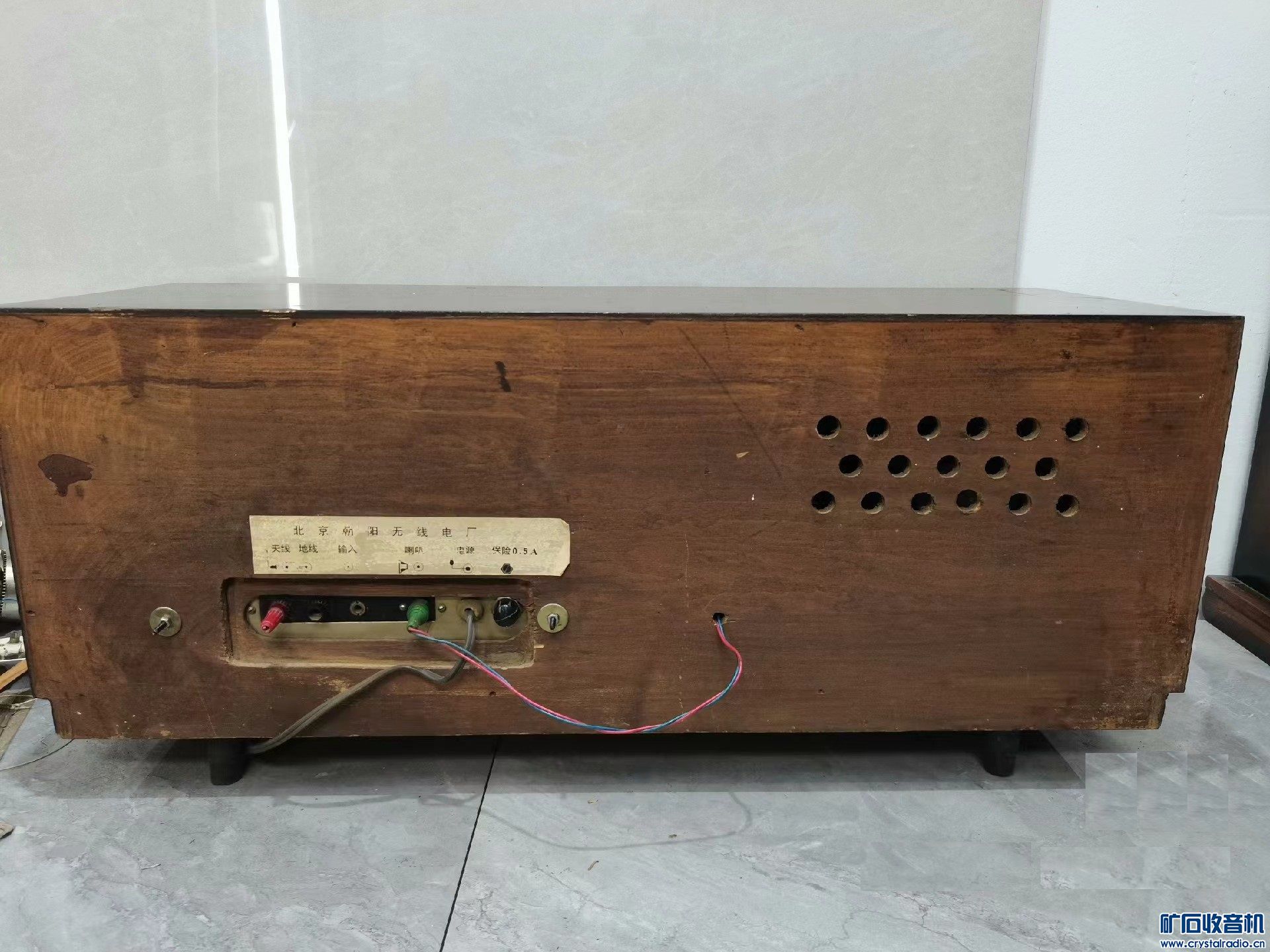

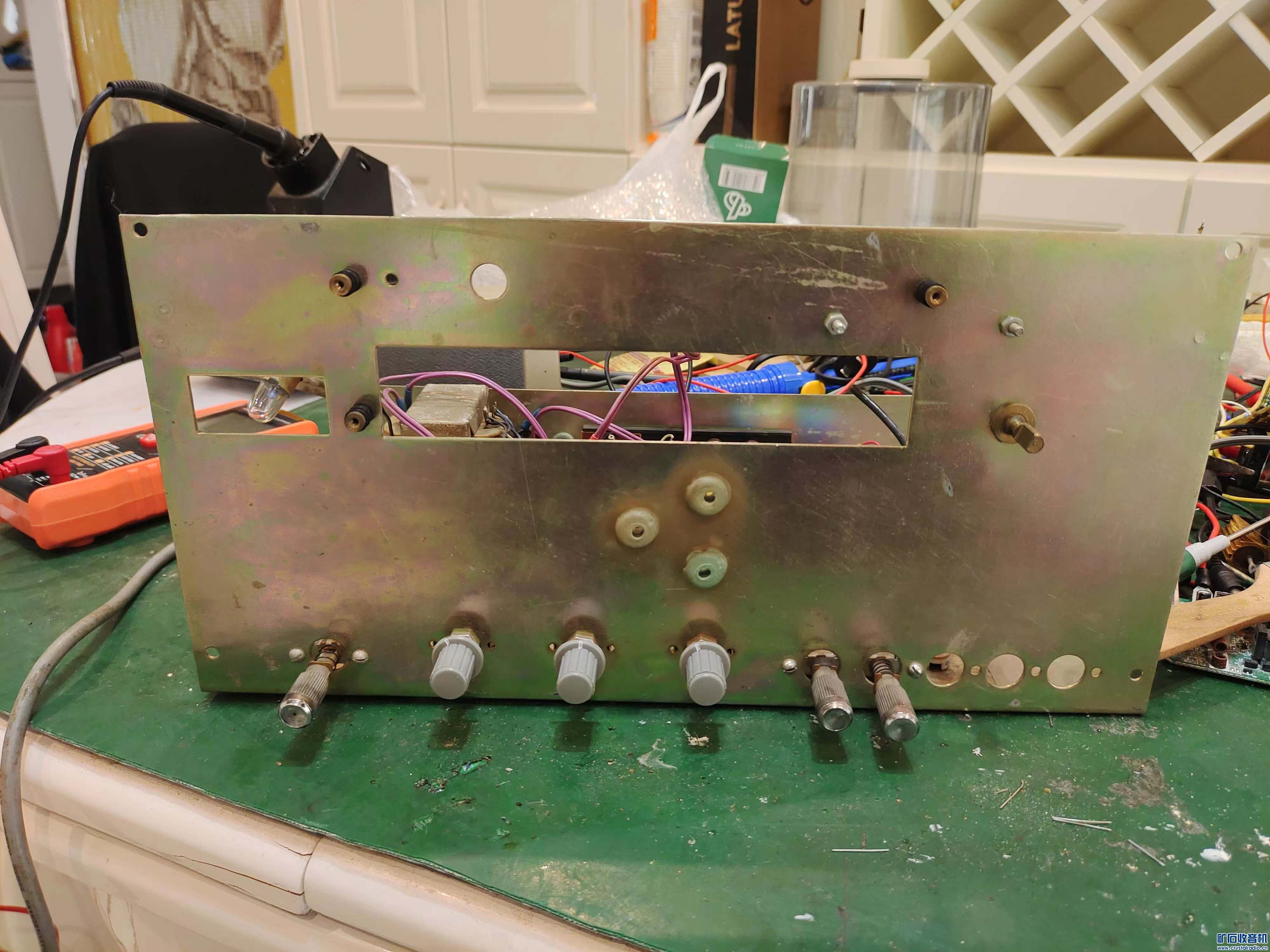

各位大佬想确定下型号,已经更换一部分电容,功放部分中心电压也调整完成,能正常工作。收音机部分还差双联,苦于不知道机器型号,不知道选择哪种双联。

看看线路板底部是否有2123字符
是等容双联:
空气双联价格不菲,这个大轮怕也是难觅。

 楼主| 发表于 2024-5-3 23:15:54 来自手机 | 显示全部楼层
海洋DZ 发表于 2024-5-3 18:43
看看线路板底部是否有2123字符
有2123字符
