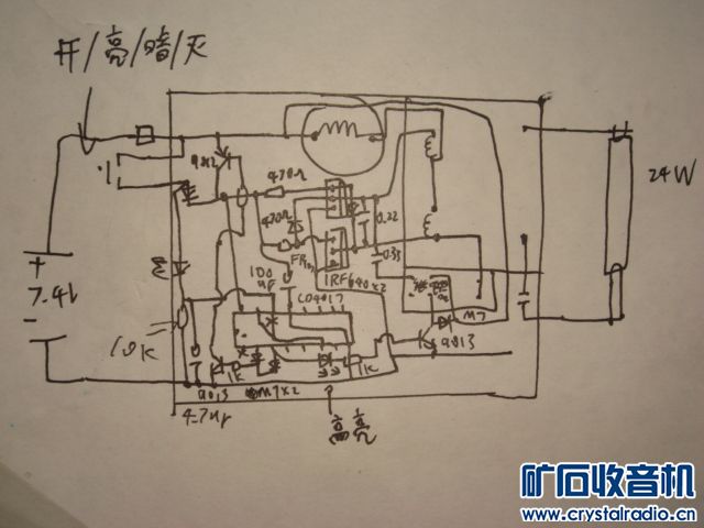

Cold Cathode Fluorescent Lamp简称CCFL,中文译名为冷阴极萤光灯管,具有高功率、高亮度、低能耗等优点,广泛应用于显示器、照明等领域。
某人出品神器驱动器我看后发现几个缺点
http://bbs.kechuang.org/read-kc-tid-35616.html科学人不要介意哈。。。
1.。。。要多个开关                                                             改进后一个开关可以实现开关机2档调光 且关机电流极小
2.。。。要工作时开关通过电流大 不适合小巧开关             仅几ma电流通过开关 因此开关不容易打火烧掉
3.。。。用到硬关短技术                                                     采用零电压开关(ZVS)小功率软开关电源效率可提高到80%~85%。发热小

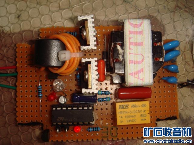

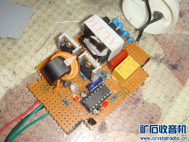

以下为样机 没有外壳 供大家山寨
37_12774_5ce1715089ed47a.jpg 37_12774_64e5ac0d64f10d3.jpg 139_12774_4ef646a791414a1.jpg 139_12774_06fc817a4969740.jpg 139_12774_52697fb9991155b.jpg
这个主要电路是基于论坛上异常火爆的zvS电路图改进的
把通过大电流的电感接到电源上去
经过计算 完全没必要用2W470的电阻 我用2个1K并联来代替(没有0.3W电阻)
共计4个电阻 提供G脚电压
这个电阻接正FLYBACK driver那个就开机了
这个是小电流 我用一个9012(兼开关)负责提供电源(包括后面的数字电路)
按下开关 跳过9012给CD4017提供初始工作电压 CD4017开始给9013提供电流
9013下拉9012形成持续供电 代替开关
同时在开关后面的二极管上提供一个脉冲信号 经过RC消抖后给4017计数
在亮档上通过继电器投入额外一个谐振电容 提高输入出功率
如果计数器输出为3时 9013 得不到电 9012断开 进行微功耗待机(主要是三极管漏电)
1拖4点灯图...
大家看到实物输出有4个蓝色的高压电容吗? 就是用这个电容实现灯管电流平均的

楼主用的谐振电容是啥样的?什么参数~
 楼主| 发表于 2011-9-16 22:18:21 | 显示全部楼层
0.22主电容谐振
0.33辅助继电器投入谐振
这就是为什么有2档可以调光
