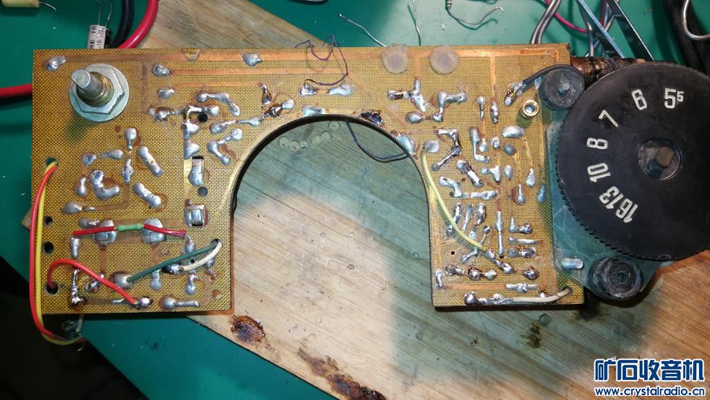

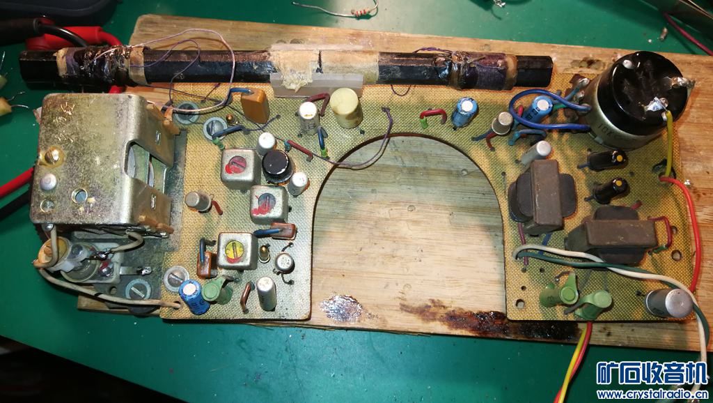

五一节开始,断断续续开始打理一台东方红半导体。这机器挺惨的,磁棒断了,没喇叭。而且天线线圈从根下齐刷刷也断了。一级中放,而且只有推挽是两只锗管。其余(包括检波)全是硅管,这种设计只是在后来锗管开始淡出舞台的时期见过。但是火炬牌电容却说机器是1970年的。
开机,安静的很,有时有音量电位器引起的卡拉卡拉的声音,有时全无。检查发现,无声的时候是退藕电容短路导致的。因为低放的偏压也采自该回路,所以偶尔声音全无。
继续检查,除了检波有反应,中放的基极居然还不如检波,一点反应都没有。检查交流通路都正常,用信号发生器注入有输出,调整中频变压器也有反应,说明有谐振。焊接好天线线圈,也是,只有连接才有输出,靠感应根本不行。无意中看到中放管好像被换过,既然交流回路没有问题,那么查一下直流工作点吧。。。。
经查,原来中放的电流只有0.1mA~,这样一级中放,这么小?暂时调至1.8mA,只出现了一个强台,而且听着有明显的失真,类似交越失真。
检查低放环节总电流基本正常,适当逐级加大低放静态电流,失真无改善,会不会问题又出现在振荡级?但是振荡机都是原配零件。试验,简单并接了一电阻增大本级电流,果然好了。
下一步,检查所有电容,换掉失效的,然后重新调整振荡和中放的电流,最后进行统调。

开始怀疑到AGC电解电容的时候只是认为它容量没了。拆下后测量没有发现太大异常,待安装了新的电解后,电流差不多正常了。原来是老电解不只是容量没有了,而且漏电还是比较大的。随着继续检查发现两个半可变补偿电容一个失效(接收),一个被人为增加了一个(振荡)。失谐严重导致了失真。重新统调后失真改善了很多,能够接受了。如果继续增加振荡幅度,就来到了啸叫边缘,而且信噪比会更差。于是决定保持原来的状态。把天线的两个断线焊接好后,为防止天线线圈全部松掉,用细棉线密绕覆盖,最后浸蜡。

简单归纳下,这机器主要的问题是几乎所有的电解都失效,还有人为故障:一中放管被更换过,无论中放还是本振失谐严重,本振和中周调好之后和之前相比,磁帽旋转了2圈以上。现在中周的磁帽位置和出厂标记几乎重合。
