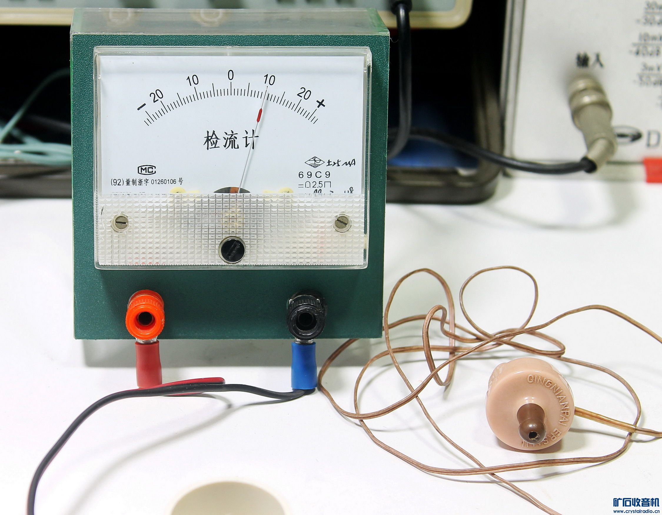

强信号下,一幅耳机,一只矿石检波器,或是一只晶体二极管组成的最简易无调谐收音机,无天地线接收都能响。
同等接收条件下,一幅耳机,一只场效应晶体管无法组成最简易无调谐收音机,耳机不会出声。

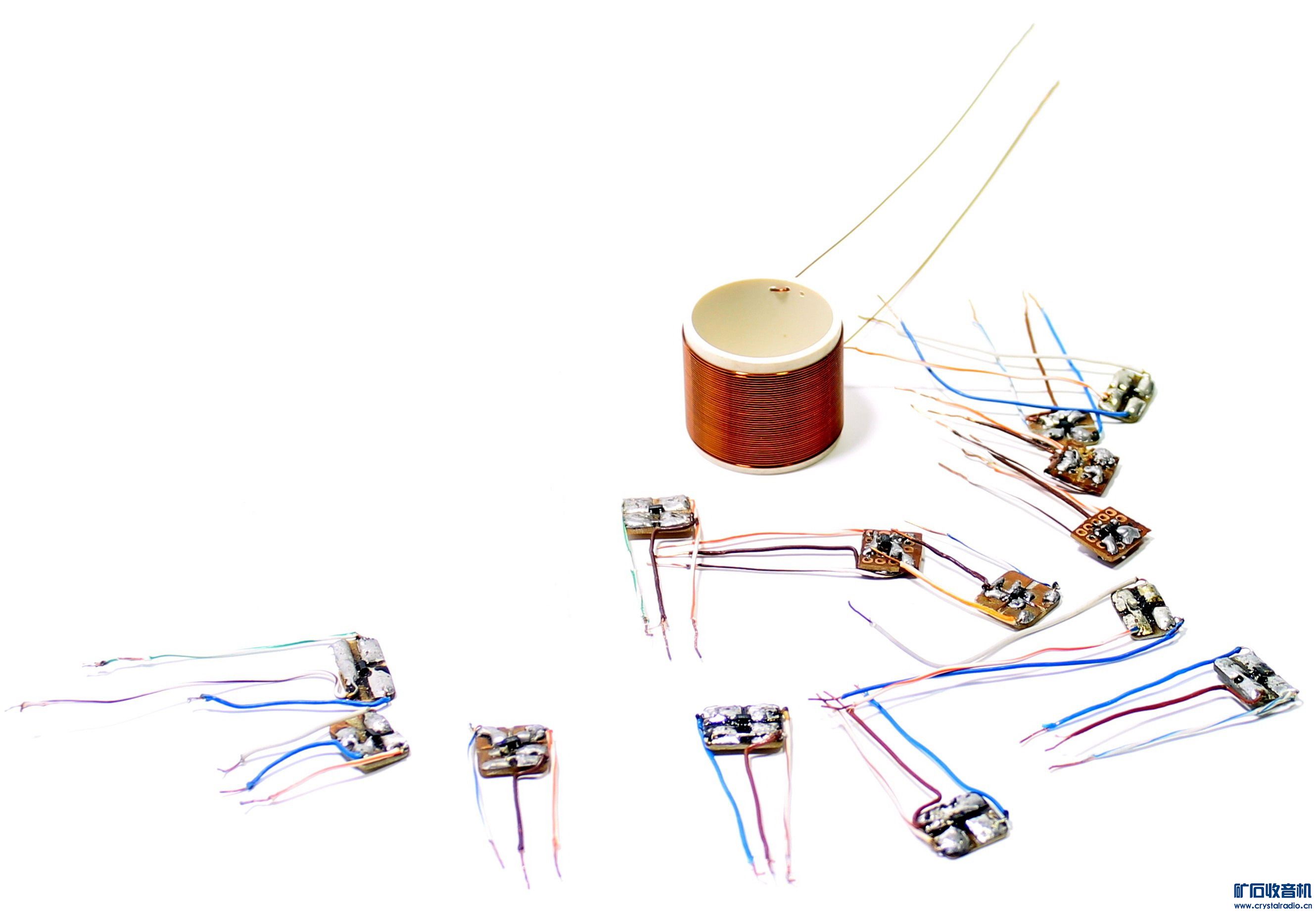

依照场效应晶体管检波原理,绕制一个线圈,再做无调谐场效应管机。
强信号下,一幅耳机,一个线圈,一只场效应晶体管组成的无调谐收音机响了。

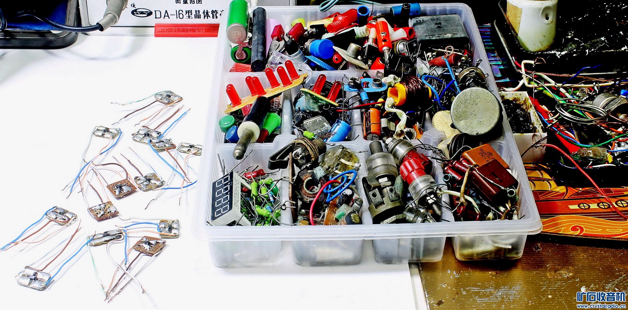

垃圾盒里找出3DQ
增加一个线圈
组装无调谐收音机
耳机 线圈 3DQ组成无调谐场效应晶体管机
两毛钱一只3DQ场效应管做的无调谐机响了
