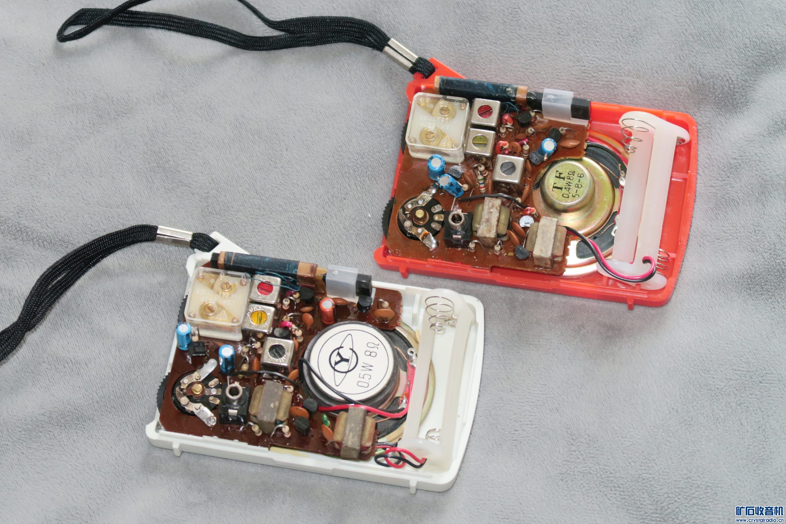

某鱼上买收音机,顺便买了两台三洋RP1270,一红一白,做工还比较好,磨具精密,外观也很漂亮。
准备一台保留,一台拆机做试验。

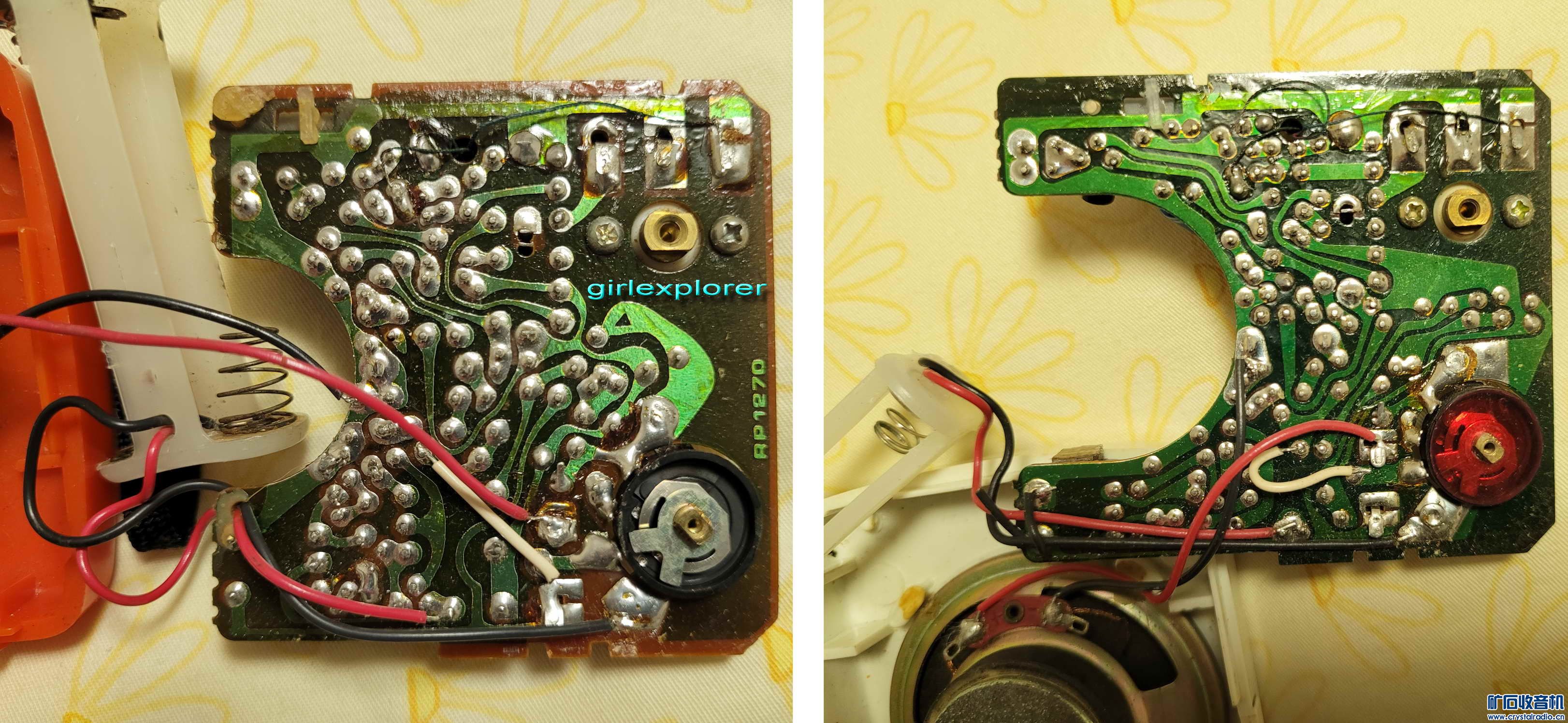

两台RP1270的电路板布置还不一样,左边是红色RP1270电路板,右边是白色RP1270。
老衲仔细抄板,发现虽然两台RP1270电路板布置不一样,但是,电路是相同的,都是上图的电路图。

仔细看,左图、右图还不一样。
手头恰好有两台三洋RP1270小收音机,几乎全新。出于好奇,扒开看看,居然拆出第三种样式的线路板(红机)。今天事多,就不细研究电路了,等闲时再说吧。最后心血来潮,戏弄一下小哥俩

发表于 2024-5-2 14:46:43 | 显示全部楼层
这机都出乱套了,有内磁喇叭外磁喇叭的还有内磁薄形喇叭的,还有学生实验自装的…。

手头恰好有两台三洋RP1270小收音机,几乎全新。出于好奇,扒开看看,居然拆出第三种样式的线路板(红机)。 ...
两机因为喇叭屁股的影响,导致线路板不能通用了;
可变电容,电位器,中周,耳机插孔等结构位置都一致;
原理图应该也是一样的吧?
前期自绘了小屁股喇叭的PCB板,打样回来更换了。纯粹折腾玩。
